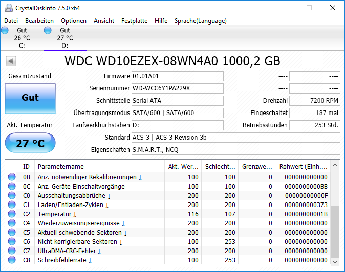

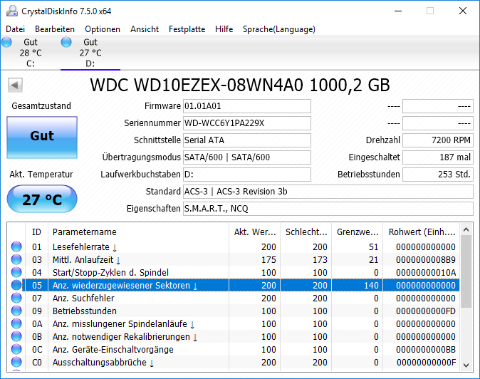

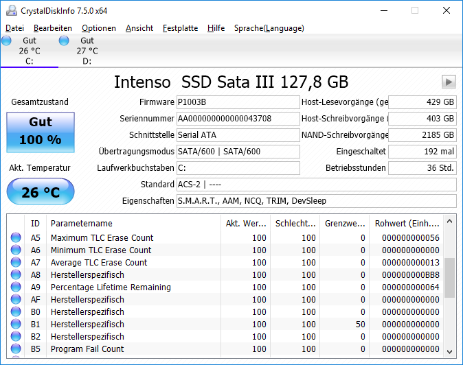

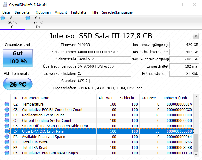

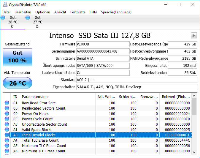

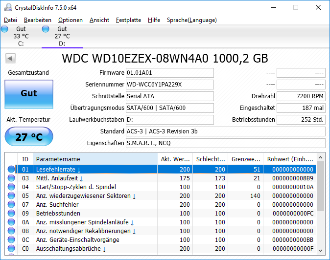

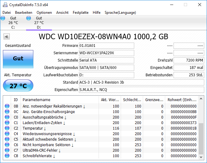

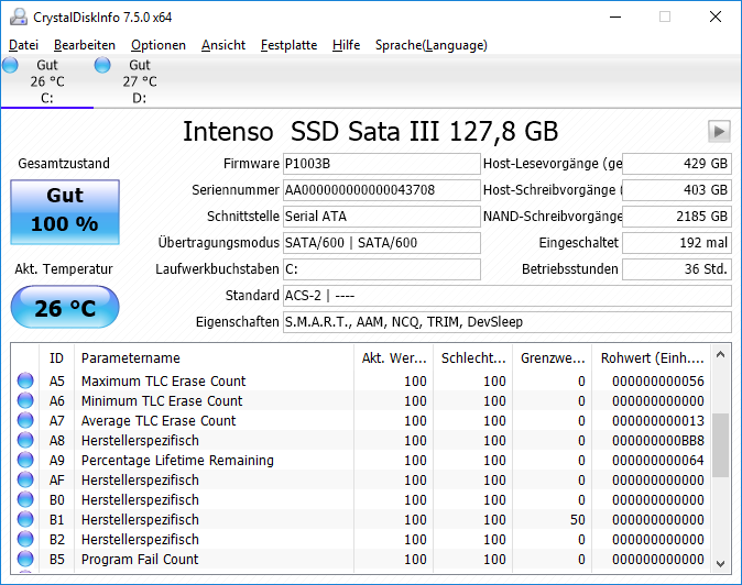

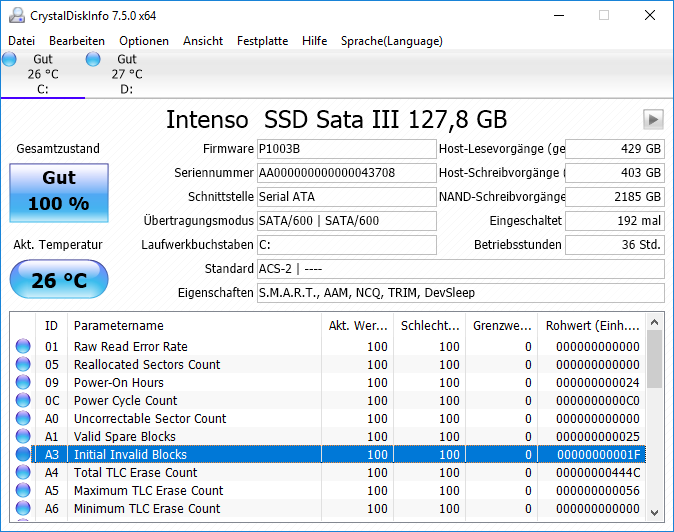

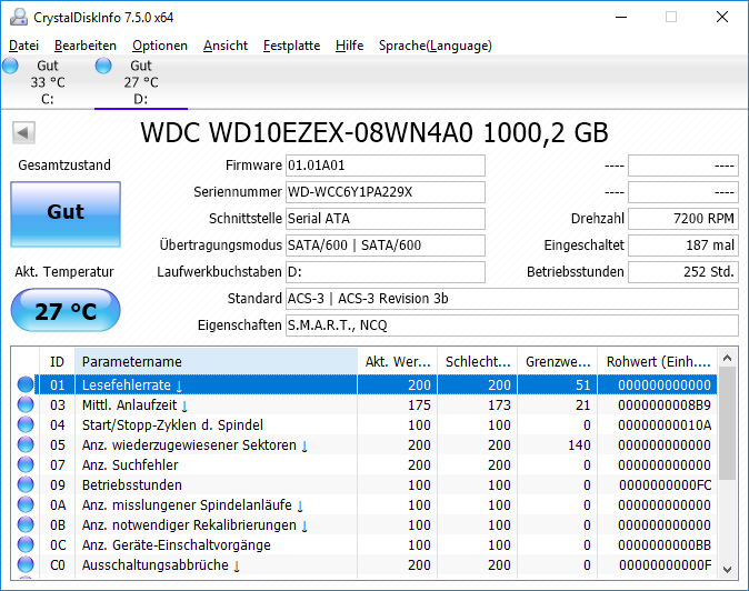

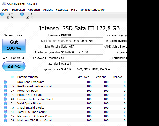

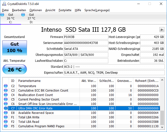

Die Smart-Werte fehlen aber noch. Es gibt das keine "100%" Anzeigen. Das ist nur was ein Programm da reininterpretiert. Die Einzelwerte sind das relevante. Nimm dazu CrystalDiskInfo
CrystalDiskInfo 7.5.0 (C) 2008-2017 hiyohiyo
Crystal Dew World : https://crystalmark.info/
OS : Windows 10 [10.0 Build 16299] (x64)
Date : 2017/12/16 14:02:17
-- Controller Map ----------------------------------------------------------
- Standardmäßiger SATA AHCI- Controller [ATA]
+ Standardmäßiger SATA AHCI- Controller [ATA]
- Intenso SSD Sata III
- WDC WD10EZEX-08WN4A0
- Microsoft-Controller für Speicherplätze [SCSI]
-- Disk List ---------------------------------------------------------------
(1) Intenso SSD Sata III : 127,8 GB [0/0/0, pd1] - m2
(2) WDC WD10EZEX-08WN4A0 : 1000,2 GB [1/0/0, pd1] - wd
Model : Intenso SSD Sata III
Firmware : P1003B
Serial Number : AA000000000000043708
Disk Size : 127,8 GB (8,4/127,8/127,8/127,8)
Buffer Size : Unbekannt
Queue Depth : 32
# of Sectors : 249790464
Rotation Rate : ---- (SSD)
Interface : Serial ATA
Major Version : ACS-2
Minor Version : ----
Transfer Mode : SATA/600 | SATA/600
Power On Hours : 36 Std.
Power On Count : 192 mal
Host Reads : 425 GB
Host Writes : 402 GB
NAND Writes : 2183 GB
Temperature : 31 C (87 F)
Health Status : Gut (100 %)
Features : S.M.A.R.T., AAM, 48bit LBA, NCQ, TRIM, DevSleep
APM Level : ----
AAM Level : 0000h [OFF]
Drive Letter : C:
-- S.M.A.R.T. --------------------------------------------------------------
ID Cur Wor Thr RawValues(6) Attribute Name
01 100 100 __0 000000000000 Raw Read Error Rate
05 100 100 __0 000000000000 Reallocated Sectors Count
09 100 100 __0 000000000024 Power-On Hours
0C 100 100 __0 0000000000C0 Power Cycle Count
A0 100 100 __0 000000000000 Uncorrectable Sector Count
A1 100 100 __0 000000000025 Valid Spare Blocks
A3 100 100 __0 00000000001F Initial Invalid Blocks
A4 100 100 __0 00000000443F Total TLC Erase Count
A5 100 100 __0 000000000056 Maximum TLC Erase Count
A6 100 100 __0 000000000000 Minimum TLC Erase Count
A7 100 100 __0 000000000013 Average TLC Erase Count
A8 100 100 __0 000000000BB8 Herstellerspezifisch
A9 100 100 __0 000000000064 Percentage Lifetime Remaining
AF 100 100 __0 000000000000 Herstellerspezifisch
B0 100 100 __0 000000000000 Herstellerspezifisch
B1 100 100 _50 000000000000 Herstellerspezifisch
B2 100 100 __0 000000000000 Herstellerspezifisch
B5 100 100 __0 000000000000 Program Fail Count
B6 100 100 __0 000000000000 Erase Fail Count
C0 100 100 __0 000000000006 Power-off Retract Count
C2 100 100 __0 00000000001F Temperature
C3 100 100 __0 000000000CC0 Cumulative ECC Bit Correction Count
C4 100 100 _16 000000000000 Reallocation Event Count
C5 100 100 __0 000000000000 Current Pending Sector Count
C6 100 100 __0 000000000000 Smart Off-line Scan Uncorrectable Error Count
C7 100 100 _50 000000000000 Ultra DMA CRC Error Rate
E8 100 100 __0 000000000064 Available Reserved Space
F1 100 100 __0 00000000325D Total LBA Write
F2 100 100 __0 000000003537 Total LBA Read
F5 100 100 __0 0000000110FC Cumulative Program NAND Pages
-- IDENTIFY_DEVICE ---------------------------------------------------------
0 1 2 3 4 5 6 7 8 9
000: 0040 3FFF C837 0010 0000 0000 003F 0000 0000 0000
010: 4141 3030 3030 3030 3030 3030 3030 3034 3337 3038
020: 0000 0000 0000 5031 3030 3342 2020 496E 7465 6E73
030: 6F20 2053 5344 2053 6174 6120 4949 4920 2020 2020
040: 2020 2020 2020 2020 2020 2020 2020 8002 4000 2F00
050: 4000 0000 0000 0007 3FFF 0010 003F FC10 00FB 9102
060: 8000 0EE3 0000 0007 0003 0078 0078 0078 0078 4D20
070: 0000 0000 0000 0000 0000 001F 870E 0086 014C 0040
080: 03F0 0000 746B 7F01 4163 7469 BC01 4163 407F 0002
090: 0002 0000 FFFE 0000 0000 0000 0000 0000 0000 0000
100: 8000 0EE3 0000 0000 0000 0008 4000 0000 5000 0000
110: 0000 0000 0000 0000 0000 0000 0000 0100 0000 4018
120: 4018 0000 0000 0000 0000 0000 0000 0000 0029 496E
130: 7465 6E73 6F20 0000 0000 0000 0000 0000 0000 0000
140: 0000 0000 0000 0000 0000 0000 0000 0000 0000 0000
150: 0000 0000 0000 0000 0000 0000 0000 0000 0000 0000
160: 0000 0000 0000 0000 0000 0000 0000 0000 0000 0001
170: 0000 0000 0000 0000 0000 0000 0000 0000 0000 0000
180: 0000 0000 0000 0000 0000 0000 0000 0000 0000 0000
190: 0000 0000 0000 0000 0000 0000 0000 0000 0000 0000
200: 0000 0000 0000 0000 0000 0000 003D 0000 0000 4000
210: 0000 0000 0000 0000 0000 0000 0000 0001 0000 0000
220: 0000 0000 107F 0000 0000 0000 0000 0000 0000 0000
230: 0000 0000 0000 0000 0001 0200 0000 0000 0000 0000
240: 0000 0000 0000 0000 0000 0000 0000 0000 0000 0000
250: 0000 0000 0000 0000 0000 1DA5
-- SMART_READ_DATA ---------------------------------------------------------
+0 +1 +2 +3 +4 +5 +6 +7 +8 +9 +A +B +C +D +E +F
000: 01 00 01 00 00 64 64 00 00 00 00 00 00 00 05 00
010: 00 64 64 00 00 00 00 00 00 00 09 00 00 64 64 24
020: 00 00 00 00 00 00 0C 00 00 64 64 C0 00 00 00 00
030: 00 00 A0 00 00 64 64 00 00 00 00 00 00 00 A1 00
040: 00 64 64 25 00 00 00 00 00 00 A3 00 00 64 64 1F
050: 00 00 00 00 00 00 A4 00 00 64 64 3F 44 00 00 00
060: 00 00 A5 00 00 64 64 56 00 00 00 00 00 00 A6 00
070: 00 64 64 00 00 00 00 00 00 00 A7 00 00 64 64 13
080: 00 00 00 00 00 00 A8 00 00 64 64 B8 0B 00 00 00
090: 00 00 A9 00 00 64 64 64 00 00 00 00 00 00 AF 00
0A0: 00 64 64 00 00 00 00 00 00 00 B0 00 00 64 64 00
0B0: 00 00 00 00 00 00 B1 00 00 64 64 00 00 00 00 00
0C0: 00 00 B2 00 00 64 64 00 00 00 00 00 00 00 B5 00
0D0: 00 64 64 00 00 00 00 00 00 00 B6 00 00 64 64 00
0E0: 00 00 00 00 00 00 C0 00 00 64 64 06 00 00 00 00
0F0: 00 00 C2 00 00 64 64 1F 00 00 00 00 00 00 C3 00
100: 00 64 64 C0 0C 00 00 00 00 00 C4 00 00 64 64 00
110: 00 00 00 00 00 00 C5 00 00 64 64 00 00 00 00 00
120: 00 00 C6 00 00 64 64 00 00 00 00 00 00 00 C7 00
130: 00 64 64 00 00 00 00 00 00 00 E8 00 00 64 64 64
140: 00 00 00 00 00 00 F1 00 00 64 64 5D 32 00 00 00
150: 00 00 F2 00 00 64 64 37 35 00 00 00 00 00 F5 00
160: 00 64 64 FC 10 01 00 00 00 00 00 00 00 00 00 71
170: 02 00 01 00 01 01 01 00 00 00 00 00 00 00 00 00
180: 00 00 50 31 30 30 33 42 20 20 00 00 00 00 00 00
190: 53 4D 32 32 34 36 00 00 00 00 00 00 00 00 00 00
1A0: 00 00 00 00 00 00 00 00 00 00 00 00 00 00 00 00
1B0: 00 00 00 00 00 00 00 00 00 00 00 00 00 00 00 00
1C0: 00 00 00 00 00 00 00 00 00 00 00 00 00 00 00 00
1D0: 00 00 00 00 00 00 00 00 00 00 00 00 00 00 00 00
1E0: 00 00 00 00 00 00 00 00 00 00 00 00 00 00 00 00
1F0: 00 00 00 00 00 00 00 00 00 00 00 00 00 00 00 4E
-- SMART_READ_THRESHOLD ----------------------------------------------------
000: 01 00 01 00 00 00 00 00 00 00 00 00 00 00 05 00
010: 00 00 00 00 00 00 00 00 00 00 09 00 00 00 00 00
020: 00 00 00 00 00 00 0C 00 00 00 00 00 00 00 00 00
030: 00 00 A0 00 00 00 00 00 00 00 00 00 00 00 A1 00
040: 00 00 00 00 00 00 00 00 00 00 A3 00 00 00 00 00
050: 00 00 00 00 00 00 A4 00 00 00 00 00 00 00 00 00
060: 00 00 A5 00 00 00 00 00 00 00 00 00 00 00 A6 00
070: 00 00 00 00 00 00 00 00 00 00 A7 00 00 00 00 00
080: 00 00 00 00 00 00 A8 00 00 00 00 00 00 00 00 00
090: 00 00 A9 00 00 00 00 00 00 00 00 00 00 00 AF 00
0A0: 00 00 00 00 00 00 00 00 00 00 B0 00 00 00 00 00
0B0: 00 00 00 00 00 00 B1 32 00 00 00 00 00 00 00 00
0C0: 00 00 B2 00 00 00 00 00 00 00 00 00 00 00 B5 00
0D0: 00 00 00 00 00 00 00 00 00 00 B6 00 00 00 00 00
0E0: 00 00 00 00 00 00 C0 00 00 00 00 00 00 00 00 00
0F0: 00 00 C2 00 00 00 00 00 00 00 00 00 00 00 C3 00
100: 00 00 00 00 00 00 00 00 00 00 C4 10 00 00 00 00
110: 00 00 00 00 00 00 C5 00 00 00 00 00 00 00 00 00
120: 00 00 C6 00 00 00 00 00 00 00 00 00 00 00 C7 32
130: 00 00 00 00 00 00 00 00 00 00 E8 00 00 00 00 00
140: 00 00 00 00 00 00 F1 00 00 00 00 00 00 00 00 00
150: 00 00 F2 00 00 00 00 00 00 00 00 00 00 00 F5 00
160: 00 00 00 00 00 00 00 00 00 00 00 00 00 00 00 00
170: 00 00 00 00 00 00 00 00 00 00 00 00 00 00 00 00
180: 00 00 00 00 00 00 00 00 00 00 00 00 00 00 00 00
190: 00 00 00 00 00 00 00 00 00 00 00 00 00 00 00 00
1F0: 00 00 00 00 00 00 00 00 00 00 00 00 00 00 00 5D
Model : WDC WD10EZEX-08WN4A0
Firmware : 01.01A01
Serial Number : WD-WCC6Y1PA229X
Disk Size : 1000,2 GB (8,4/137,4/1000,2/1000,2)
Queue Depth : 32
# of Sectors : 1953525168
Rotation Rate : 7200 RPM
Major Version : ACS-3
Minor Version : ACS-3 Revision 3b
Power On Hours : 252 Std.
Power On Count : 187 mal
Temperature : 27 C (80 F)
Health Status : Gut
Features : S.M.A.R.T., 48bit LBA, NCQ
APM Level : ----
AAM Level : ----
Drive Letter : D:
01 200 200 _51 000000000000 Lesefehlerrate ↓
03 175 173 _21 0000000008B9 Mittl. Anlaufzeit ↓
04 100 100 __0 00000000010A Start/Stopp-Zyklen d. Spindel
05 200 200 140 000000000000 Anz. wiederzugewiesener Sektoren ↓
07 200 200 __0 000000000000 Anz. Suchfehler
09 100 100 __0 0000000000FC Betriebsstunden
0A 100 100 __0 000000000000 Anz. misslungener Spindelanläufe ↓
0B 100 100 __0 000000000000 Anz. notwendiger Rekalibrierungen ↓
0C 100 100 __0 0000000000BB Anz. Geräte-Einschaltvorgänge
C0 200 200 __0 00000000000F Ausschaltungsabbrüche ↓
C1 200 200 __0 000000000372 Laden/Entladen-Zyklen ↓
C2 116 107 __0 00000000001B Temperatur ↓
C4 200 200 __0 000000000000 Wiederzuweisungsereignisse ↓
C5 200 200 __0 000000000000 Aktuell schwebende Sektoren ↓
C6 100 253 __0 000000000000 Nicht korrigierbare Sektoren ↓
C7 200 200 __0 000000000000 UltraDMA-CRC-Fehler ↓
C8 100 253 __0 000000000000 Schreibfehlerrate ↓
Firmware : P1003B
Queue Depth : 32
Host Reads : 425 GB
APM Level : ----
Drive Letter : C:

Ich dachte eigentlich eher an einen Screenshot von dem Fenster, wo man alle Werte schön ablesen kann :D
Und die relevanten Werte geschwärzt? Das ergibt Sinn.
Aber Grundsätzlich. Eben eine Intenso SSD. Die verkaufen nichts gescheites in Sachen SSD.
Rein von den Smart Werten sieht das gut aus. Aber das muss nicht unbedingt was bedeuten. Wenn Du auch schon Windows neu installiert hast, dann kannst Du nicht viel mehr tun. Eventuell mal ein anderes SATA Kabel und SATA Port probieren. Aber gäbe es da größere Probleme, würde man das an den SMART Werten auch sehen. Aber das ist das einzige, was mir dazu einfällt.
Die Datenkabel sind also bei beiden Laufwerken in Ordnung.
Aber kann dies angehen?
Die HDD hat:
Da scheint mir LPM aktiv zu sein, denn dann zählen einige SSDs nur die Zeit in der die SATA Lane aktiv ist, leider haben auch einige damit so ihre Probleme und brauchen lange aufzuwachen, wenn die SATA Lane dann wieder aktiviert wird. Da LPM nur ein paar Hundert Milliwatt spart, sollte man es im Desktop deaktiviere, denn da lohnt es sich nicht. Hier ein Link zu einer Anleitung wie man LPM bei Windows auch im Ausgewogenen Energiesparplan einstellbar machen kann, einfach auf Active stellen, dann bleibt der SATA Link aktiv und LPM ist deaktiviert. Hoffentlich sind die Probleme dann weg, sonst halt man eine ordentliche SSD wie die Samsung 850 Evo kaufen und nicht so einen Schrott einer Handelsmarke die irgendwo was einkauft was billig ist und es mit ihrem Label versehen lässt. Selbst kaufe ich nur SSDs von NAND Herstellern oder deren Tochterfirmen und kann auch jedem nur raten es auch so zu handhaben.
