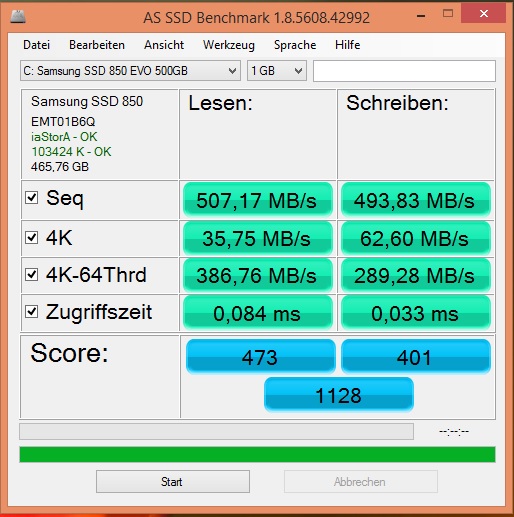

Die 850 Evo rennt nun und die AS SSD Ergebnisse können sich sehen lassen.
