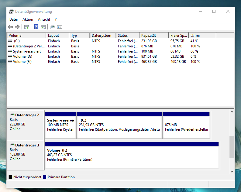

Hier ein Bild von der Datenträgerverwaltung:

Du hast die 840 evo im MBR installiert. Der kann nur 4primäre Partitionen verwalten. Die 860 evo hat die 5. Partition, mit der das Betriebssystem nicht umgehen kann.
Entweder die 840 evo mit GPR neu partitionieren und installieren oder die HDD ausbauen und nur die SSD nutzen. Der erste Weg wäre der bessere. Ich glaube man kann mit Tools auch die MBR in GBR umwandeln. Weiss aber gerade nicht womit und wie.
Sie hat doch nur 3, wo ist das Problem?
Nein, das Limit von 4 primären Partitionen bei MBR gilt pro Platten, weil bei MBR nur Platz für 4 Partitionseinträge ist.

NEIN, blos nicht, dann kann er nicht mehr davon booten. Du bist auf dem komplett falschen Dampfer!

Auf keine Fall was peljotha geschrieben hat, sonst kannst Du nicht mehr booten. Schau mal bei den Storage Spaces nach, die 860 Evo scheint von denen vereinnahmt worden zu sein.

Inordnung. Danke erstmal ich hab jetz gesehen das da die SSD drin ist. Ich weis nicht warum aber ich werde die löschen jedoch wird gewarnt das dann alle Dateien verloren sind. D.H ich kümmer mich Morgen drum erstelle dann ein einfaches Pool im diskmgmt.msc und melde mich nochmal.

Keinen Pool, erstelle ein einfaches Volumen, oder willst Du da mehrere Laufwerke / Partitionen zusammenfassen? Davon würde ich abraten, wenn es keinen guten Grund dafür gibt, denn es erschwert den Umzug der Laufwerke in andere Rechner und die Datenrettung. Vermeide besser dynamische Datenträger und übergreifende Volumen, wenn Du sie nicht brauchst.
Vielen Dank Holt. Nachdem ich nun alles Erledigt habe wird die SSD auch so angezeigt wie es sein soll. Im Geräte Manager steht aktuell noch nicht migriert (denke das geht weg beim neustart ect.) Die SSD ist nun im Samsung Magican angezeigt sowie in dem AS SSD Benchmark. Nun kann ich auch den Rapid Mode bei dieser verwenden.
