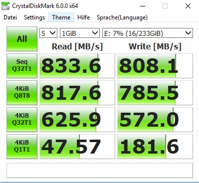

Soweit wurde alles erkannt ich hab die Festplatte formatiert und die neusten Treiber besorgt. Dann wollte ich natürlich mal die Leistung checken und hab mit "CrystalDiskMark" ein Benchmark ausgeführt. Das Ergebnis war erschreckend schlecht, weswegen ich auch hier jetzt einen Thread aufmache.
Vom Hersteller angegeben: Bis zu 3.200MB/s sequentielle Lese- und 1.500MB/s Schreibgeschwindigkeit.
Ich hab euch hier mal ein paar Screenshots:

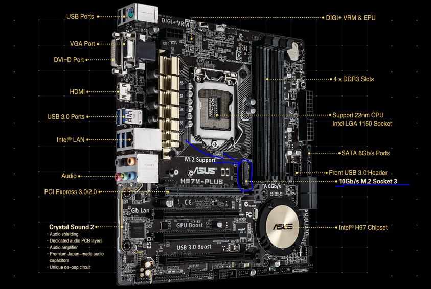

und hier noch wo die m2 angesteckt ist:

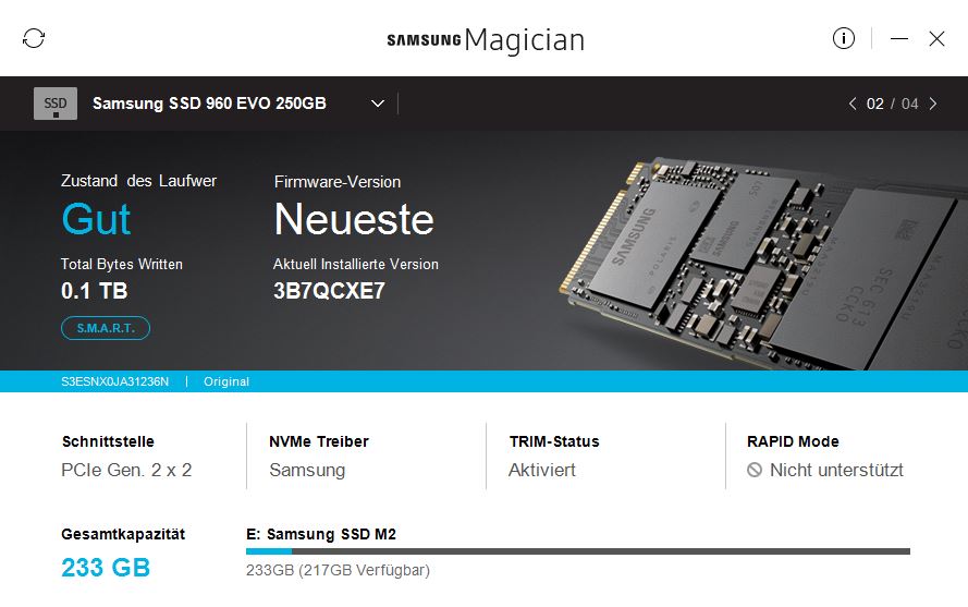

der M.2-slot ist bei dem MB halt nur mit 2.0_x2 und nicht 3.0_x4 angebunden, wird bei Magician angezeigt und steht auch auf dem dritten bild ("10Gb/s"). lesen und so. natürlich bringt die 960 Evo da nicht die volle leistung.

Das Problem ist der M.2 Slot des Asus H97-Plus Mainboards, denn der ist nur mit 2 PCIe 2.0 Lanes, also mit 10Gb/s angebunden wie Magician es ja auch anzeigt. Viel mehr als so 800MB/s gehen da real nicht rüber, für die 3200MB/s muss die SSD mit PCIe 3.0 x4 angebunden werden, was dieses Board aber nur in dem einen PCIe 3.0 x16 Slot erlaubt, nur dürfte den die Graka belegen.
Brauchst du diese massive sequentielle Leistung denn überhaupt? Viel eher ins Gewicht fällt doch die extreme 4K Leistung, die hast du ja.
Passt doch alles, ist eben nur ein PCIe 2.0x2 Slot.

10 GBit/s geteilt durch 8 = 1.25GByte/s wäre maximal möglich auf dem Slot. Da gibt es noch gewissen Overhead usw... das mit 833MB haut schon hin.

PCIe 2.0 nutzt eine 8b10b Bitkodierung, daher kann man nicht einfach die Bitrate durch 8 teilen, da ja pro Byte immer 10 Bit übertragen werden. Die Bruttodatenrate beträge also nur genau 1GB/s.
Eben, der kommt nämlich noch mehr Overhaed anfällt als nur die Bitkodierung, sondern jeder Layer im Protokollstack seinen eigenen Overhead produziert. Es gibt Befehle die auch Bandbreite brauchen und die Daten die Übertragen werden müssen ja auch mit einer Kennung versehen, also z.B. adressiert werden, sonst kann man sie ja gar nicht zuordnen, denn SSDs können ja mehrere Befehle parallel verarbeiten.
Aber wie schon gesagt passen die Werte zu der Anbindung. Die M.2 Slot der S. 1150 Boards kann man eben in aller Regel vergessen, die sind bis auf ganze wenige Ausnahmen wie der Ultra-M.2 Slot bei den ASRock Z97 Extreme 6 und Extreme 9 immer nur mit zwei PCIe 2.0 Lanes angebunden. Dies Ultra-M.2 Slots der genannten Boards hängen hingegen an 4 der 16 den PCIe 3.0 Lanes der CPU. Diese Aufteilung der 16 Lanes ist aber nur mit den Z (und C2xx für Xeons und ggf. dem großen Q) Chipsätzen möglich, nicht aber bei H oder B Chipsätzen. Daher kann auf diesem Board die SSD nur in dem Slot der für die Graka gedacht ist mit der vollen Bandbreite angebunden werden.

Der NVMe Treiber ist von Samsung. Siehe Bild 2 im Magican Tool.
