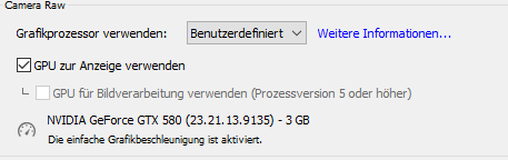

Der Punkt GPU für Bildverarbeitung verwenden ist ausgegraut...
Bedeutet?
Nein, kann man nicht.
Würde mal über ne neue GPU nachdenken. Voller Support ist bei Adobe inzwischen schon ganz nett und wird wichtiger.
Wobei es vor allem drauf kann, dass die Karte alles unterstützt. Leistungstechnisch ist der Unterschied zwischen einer 1070Ti und einer Vega8 dann eher gering.
Reaktionen: PeterPan999
Die kommt mit dem neuen PC Ende 2020/Anfang 2021. Hab ein wenig die aktuellen News zu den GraKa's verfolgt und wollte daher noch ein wenig abwarten.
