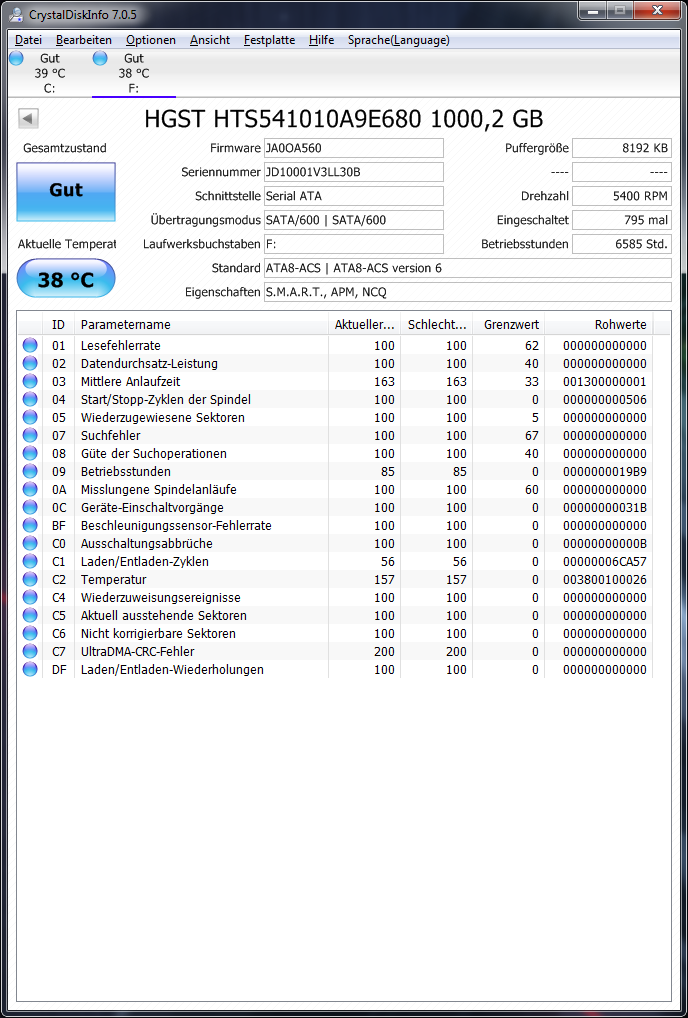

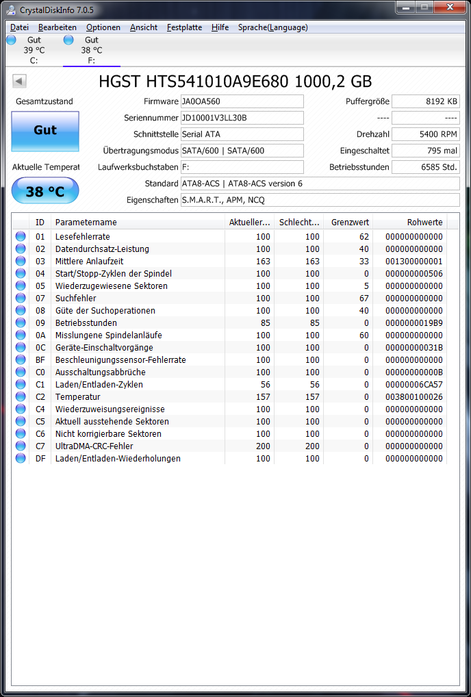

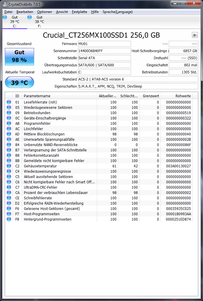

Das wären die Screenshots von CrystalDisk.
Da ist alles in Ordnung, aber es gibt ein FW Update für die SSD und in dessen Changelog steht z.B.: "Improved stability, Efficiency, and Performance during power state transitions"
Anhand des Betriebsstunden sieht man, dass LPM aktiv ist und damit gab es bei den Crucial SSDs mit Marvell Controllern immer wieder Probleme, deaktiviere das besser mal. Hier ein Link zu einer Anleitung wie man LPM bei Windows auch im Ausgewogenen Energiesparplan einstellbar machen kann, einfach auf Active stellen, dann bleibt der SATA Link aktiv und LPM ist deaktiviert.
