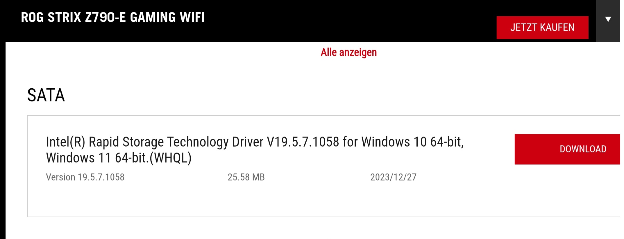

Intel RST (VMD) im Bios deaktivieren und Modus der SSDs auf AHCI stellen!

Es liegt daran, dass du den F6 Intel RST Treiber benötigt, denn du da einspielen musst, oder du deaktivierst Intel RST im Bios.
Reaktionen: Firefly2023
