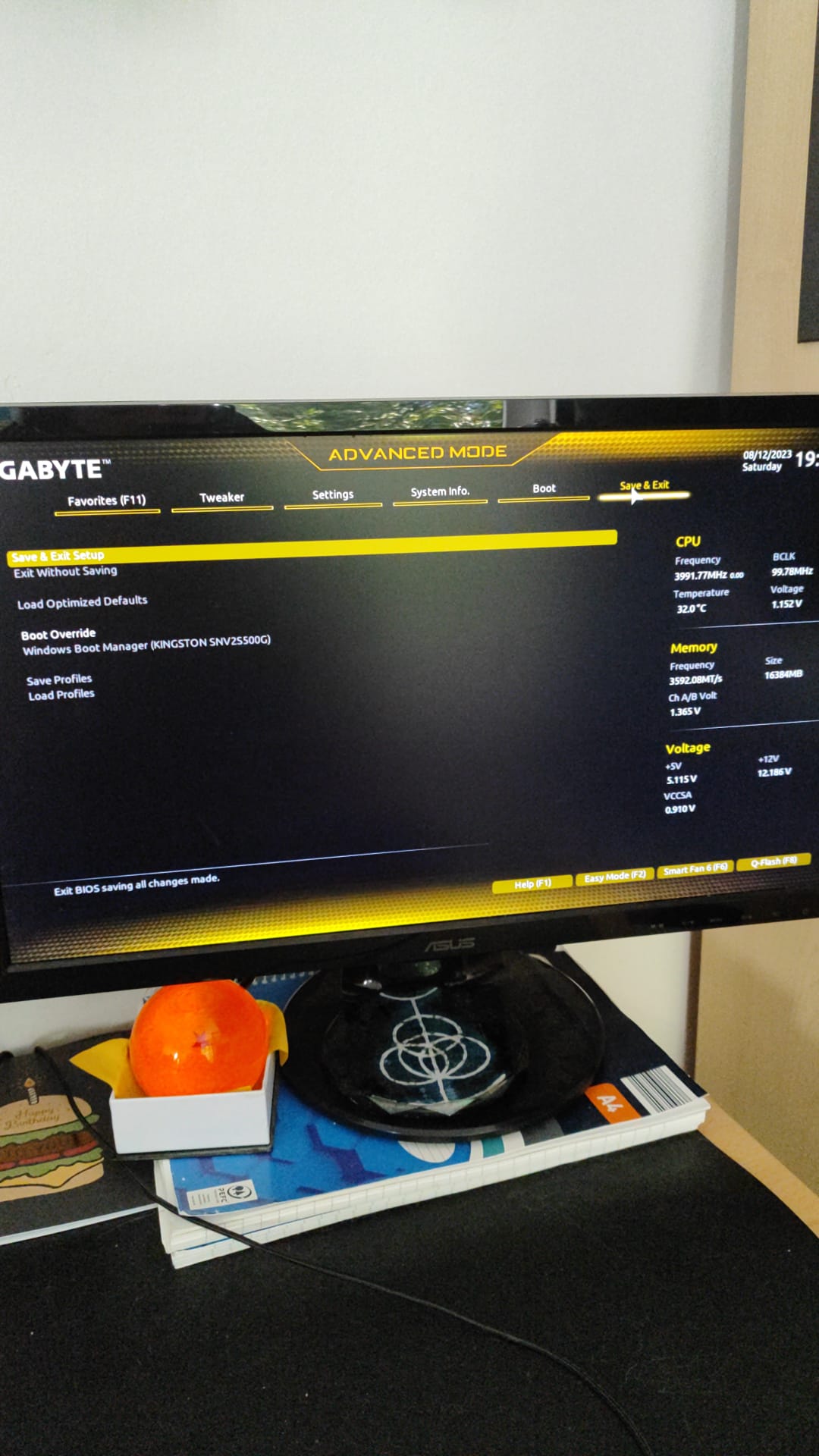

SSD wird im Bios erkannt aber nicht in Windows
Status

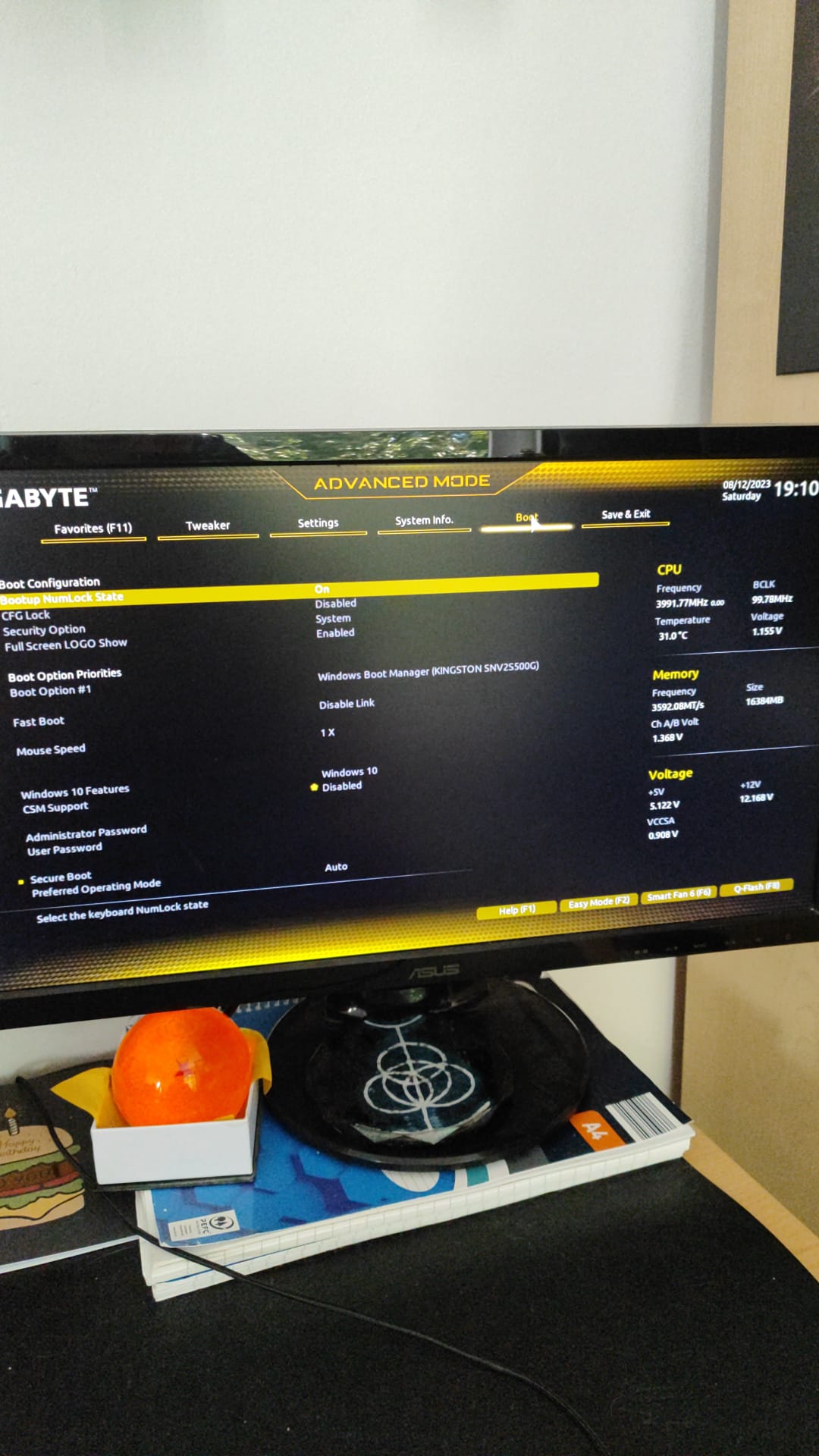

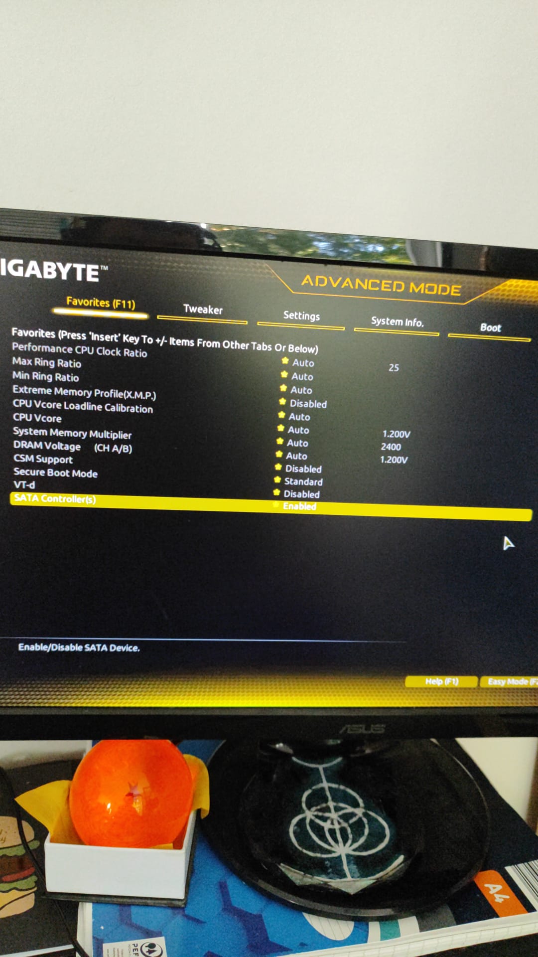

Ich hatte es mal, dass die Platte ab Werk so formatiert war, dass sie unter Windows nicht erkannt wurde, aber im BIOS wurde sie angezeigt.
Du wirst ein Linux-Live-System brauchen, meine Empfehlung wäre ein Ventoy USB-Stick mit Gparted. Wenn da die Platte erkannt wird, einfach mal komplett neu formatieren, bestenfalls mit NTFS oder extFAT und auch einen eventuell vorhandenen Bootloader löschen (MBR oder GPT). Dann sollte es gehen.
Wenn auch Linux die Platte nicht erkennt, dann die Platte mal ausbauen und an einem anderen Rechner testen, um defekte Ports und Kabel auszuschließen.

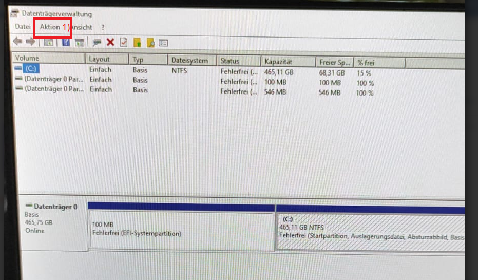

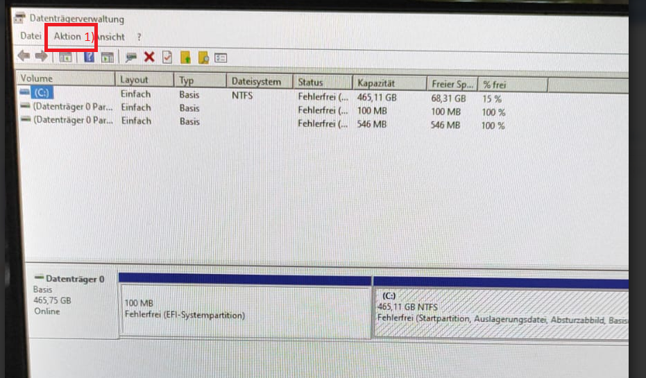

Nachdem du die verschiedenen Sata Ports getestet hast, hast du jeweils den PC neu gestartet?
In der DT-verwaltung mal bei Aktion > Datenträger neu einlesen.
Die SSD wird nur als „Samsung SSD 87“ erkannt, und nicht korrekt als „870 QVO“. Ich würde hier mal ansetzen. Nachdem der SATA-Port schon getauscht wurde, auch SATA-Kabel getauscht? Ansonsten wie schon erwähnt: Anderer PC um einen SSD-Fehler auszuschließen…
