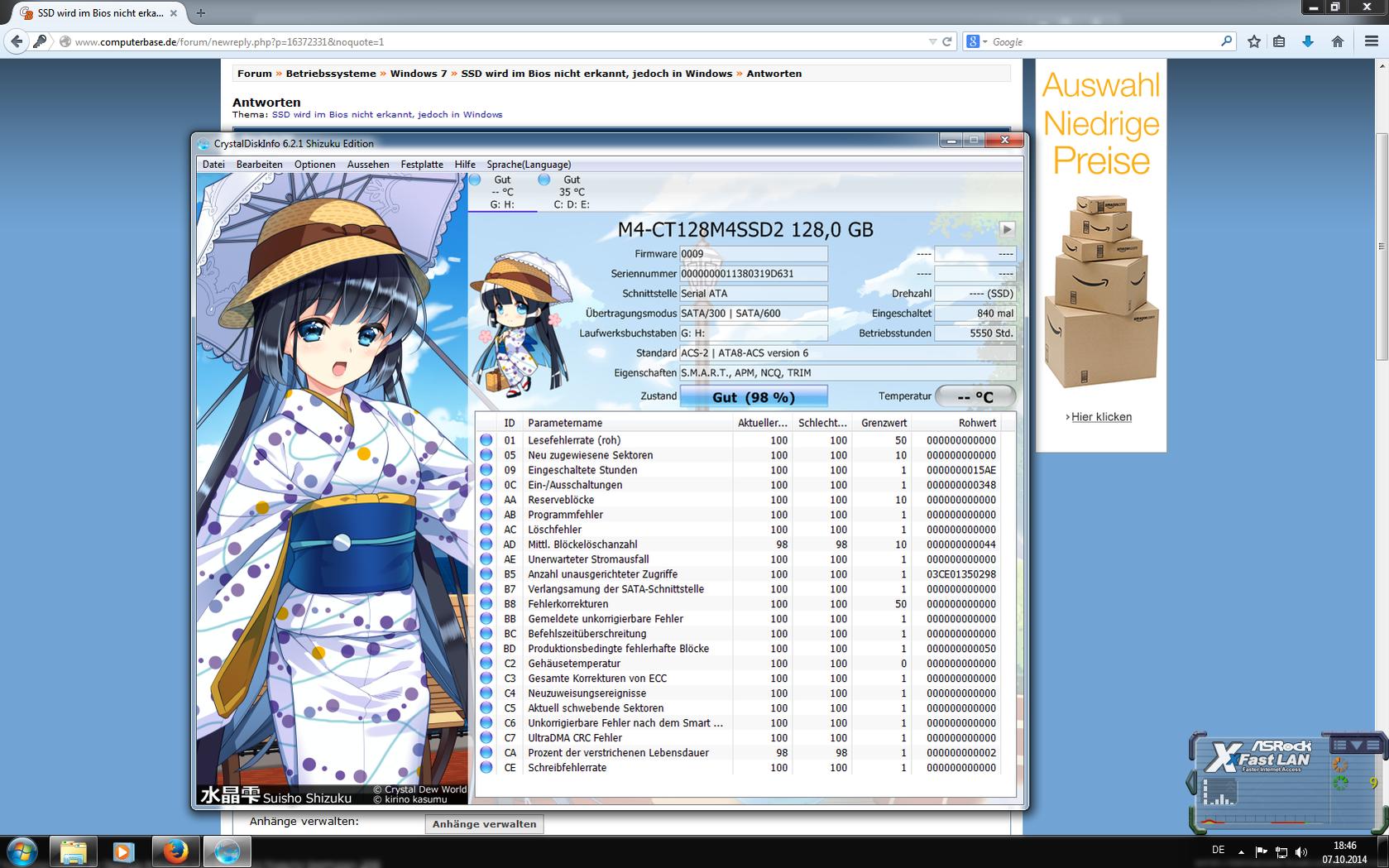

Gerade Pc komplett vom Strom getrennt neu verkabelt und die SSD ist wieder da. Hier der Screen. Crystal Disk.jpg
Da hat der 5184 Stunden Bug zugeschlagen. Du musst ein FW Update bei der SSD machen. Lade z.B. die Crucial m4 0309 iso runter und brenne sie oder packe sie nach madnex Anleitung mit Unetbootin auf einen Stick. Schalte den Rechner aus, am Besten ziehe auch den Netzstecker ab und dann booten den Stick oder die CD und führe das FW Update durch, bevor die SSD wieder einfriert.
