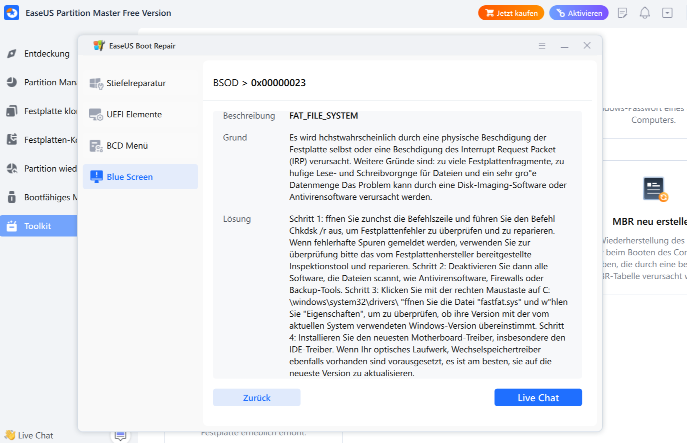

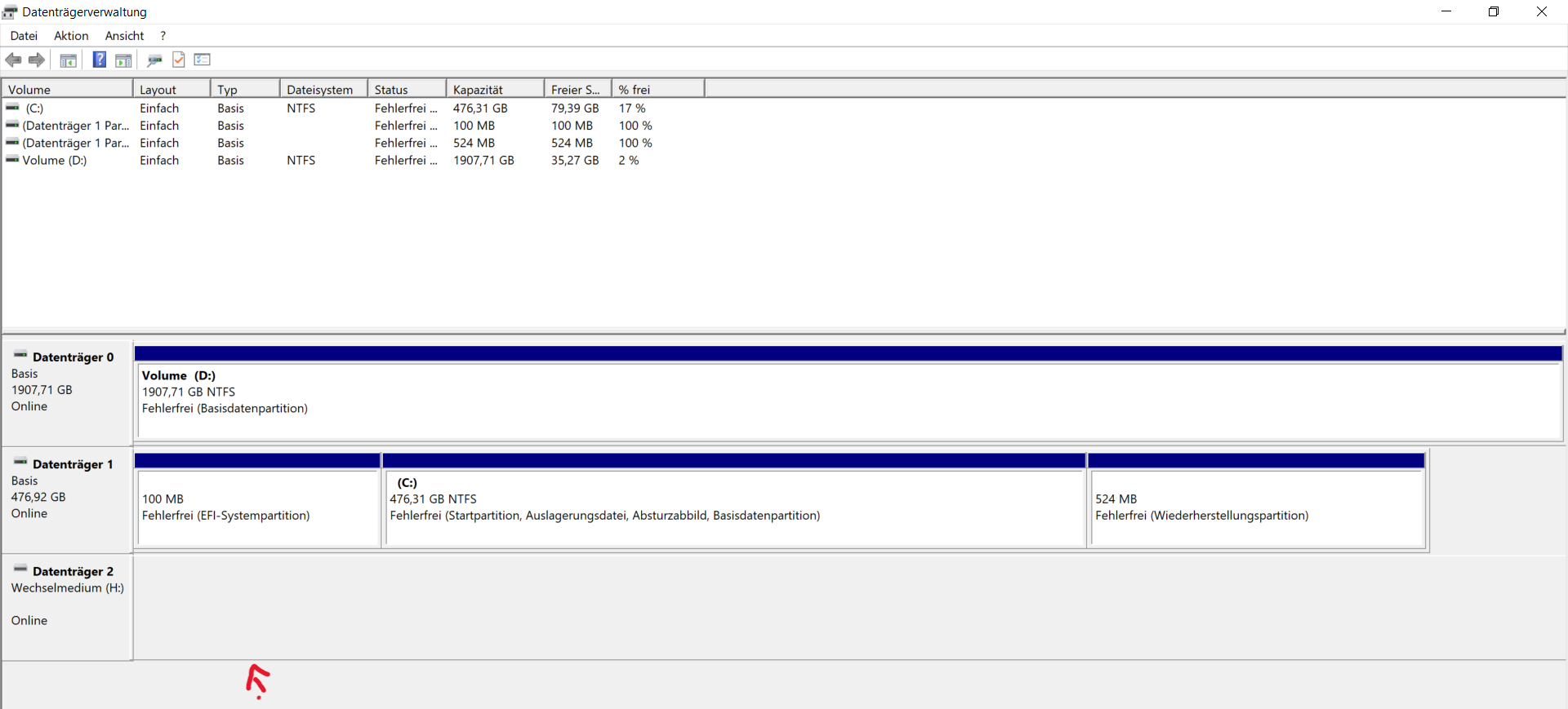

Also ich wusste erstmal nicht das es eine fake festplatte ist, da ich aber schon über ebay kleinanzeigen bezahlt hatte gab es kein zurück. Erst später hab ich gemerkt das es eine fake festplatte ist, dann habe ich recherchiert und in foren herumgefragt und weil es so scheint als hätte ich pech da ich nicht genug recherchiert haben soll und der verkäufer auch nicht ausdrücklich angegeben hatte das es original sei und auch jegliche gewährleistung in der beschreibung entzogen hatte.
Ich hatte viel recherchiert und mit dem verkäufer diskutiert aber das ist alles irrelevant, fakt ist ich bleibe auf ca 145€ sitzen und deshalb macht euch keine gedanke über das warum und wieso sondern ob ich dieses ding nochmal zum laufen kriege oder es als defekt verkaufen soll?

Wenn die 0MB oder auch wenn du vom USB Stick Windows oder ein Linux Startest, auch 0 Anzeigt, dann ist die einfach DEF..

Für dubiose Datenträger ganz besonders, aber idealerweise bei jedem neuen Datenträger:
1) Platt machen, inklusive aller Partitionen. Also nicht einfach formatieren, sondern unter Windows z.B. in der Datenträgerverwaltung der Computerverwaltung alle Partitionen des Datenträgers löschen und eine neue anlegen, z.B. als exFAT formatiert.
2) Testen, ob der Datenträger wirklich die Größe hat, die drausteht und dem System gemeldet wird: https://www.heise.de/download/product/h2testw-50539
Hier Rückmeldung mit dem Ergebnis abliefern.
Wenn man mal die Videos dazu querschaut:
  • Wohl keinesfalls 4 TB, eher nur 0,5-1TB.
  • Defekte oder a..langsame Chips verbaut.
Ich würde auf dem Ding gar keine Daten speichern - weil sie morgen schon weg sein könnten.. Rückgabe an Verkäufer, weil defekt von Anfang an..

Kommt darauf an wo das Problem liegt. Wenn der „Speicherchip“ in der SSD z.B. nur 512GB hat, in der Firmware der SSD aber 4TB drin stehen wird es immer Fehlzugriffe geben. Also eher nein.

Gerade hier würde ich kein exFAT verwenden, da der Fake Controller darauf reagiert. Ich würde gleich NTFS formatieren, dann werden Fake SSDs sofort entlarvt, weil die Größe nicht stimmt oder anderes.
