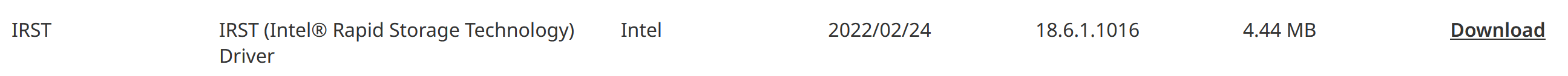

Wisst ihr, welcher Treiber aus dieser Liste besser geeignet ist: https://www.acer.com/us-en/support/product-support/TMP414RN-51/NX.VQ1EG.004/downloads
Mit Verlaub, hättest du vorher die korrekte Modellnummer geschrieben ("P414RN-51") hätte ich ihn dir auch schon rausgesucht...
Ich würde den nehmen:
Runterladen, entpacken und das dann mit auf den USB-Stick, von dem du installierst. Und dann halt während der Installation Treiber laden.
Wenn das nicht geht schauen wir weiter.
