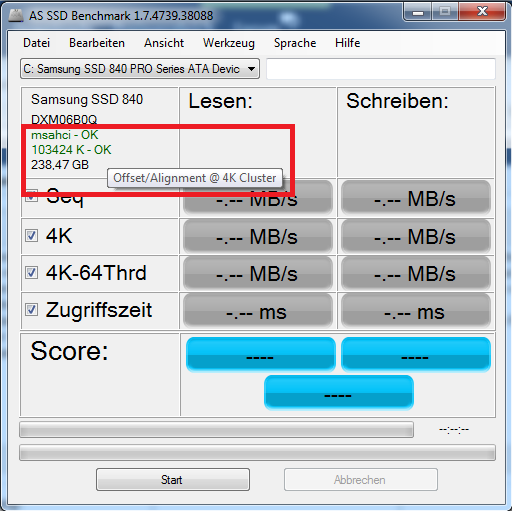

Du solltest die Festpaltte im PC/Laptop anschliessen! Sonst wird Magican die nie erkennen! Hatte das selbe Problem mal mit Acronis, als ich von der internen Festplatte meines Laptops auf eine Crucial Bx100 umziehen wollte. Das Backup ansich war kein Problem, nur das alingment der Festplatte wurde falsch zugeordnet!
Als ich dann die SSD mit einem Wechselrahmen ins Notebook verfrachtet habe hat es so funktioniert wie es sollte!
Sollte man dann auch Prüfen nachdem das Backup abgeschlossen ist!
