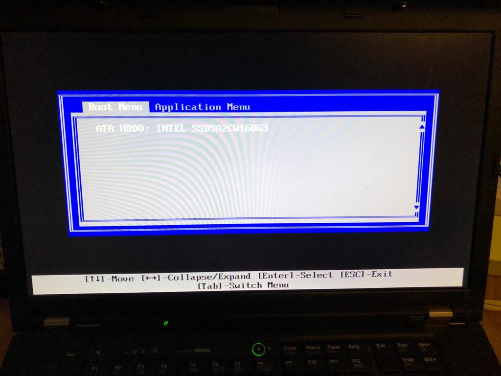

Hallo liebes Forum,
vielleicht hatte jemand schon mal einen solchen oder ähnlichen Fehler, ich bin mit meinem Latein leider am Ende.
Kurz zur Vorgeschichte:
Ich hatte mir von Steam ein Spiel runtergeladen, alles funktionierte zunächst tadellos.

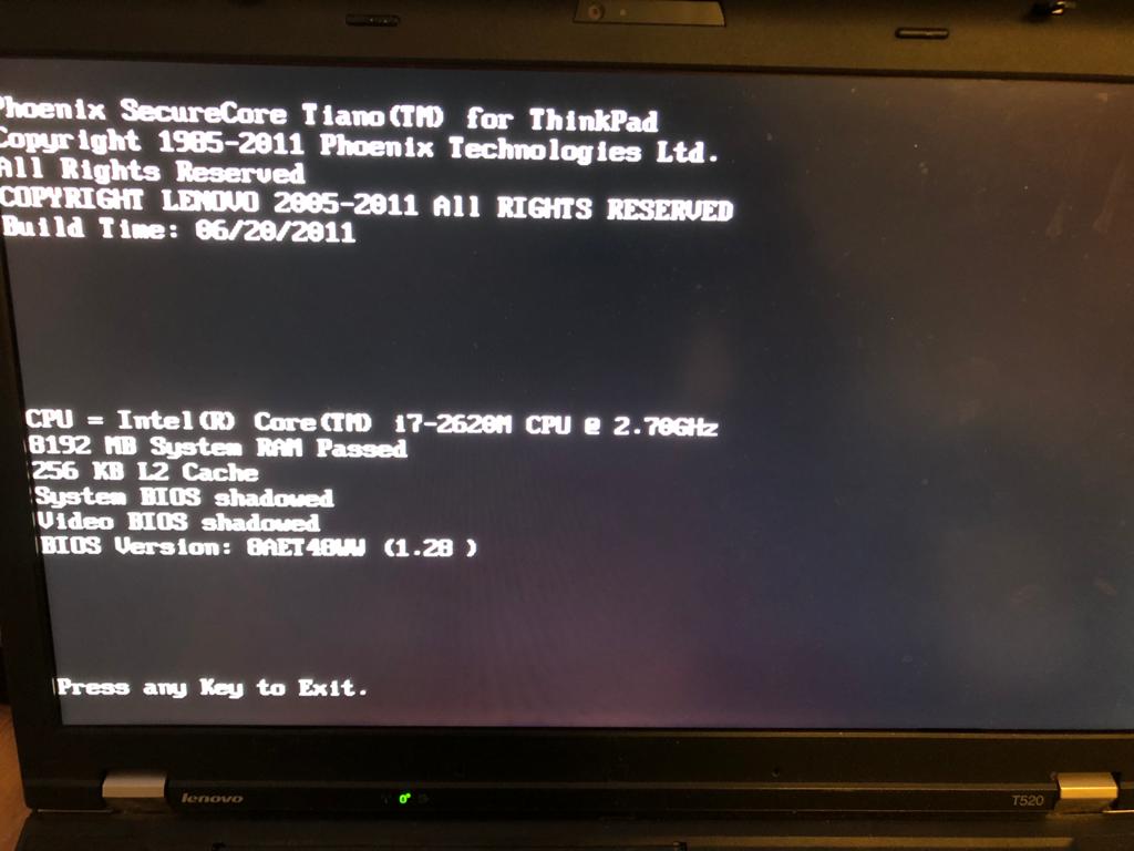

Nach 2 Tagen ist der Laptop beim spielen abgestürzt und beim erneuten Starten kam der Bildschirm wie angefügt. Wenn ich die SSD mit Enter bestätige ist das Bild kurz weg und erscheint erneut nach 2 Sek.
Ich konnte mir nicht vorstellen, dass es an einem offiziellen Steam-Spiel und 2 Tage danach liegen könnte.
Also auf meinem älteren Desktop-PC installiert - wieder nach 1 Woche abgestürzt mit einem Fehler und anschließendem gleichen Startbildschirm. War natürlich bedient. Den PC habe ich nach 2 Monaten noch mal hochgefahren - siehe da, der funktioniert auf einmal wieder. Nur den Laptop bekomme ich nicht mehr in die Gänge.
Jemand eine Idee? Mehr Informationen?
Vielen Dank im Voraus

Probier mal einen Linux-Live-USB-Stick oder eine -DVD aus und schau, ob du dort Zugriff auf die SSD hast.
Wenn du eine SSD übrig hast, kannst du auch die mal ausprobieren.

10 Jahre alte SSD (intel 320er Serie...) die wird einfach hopps sein...

Man kann die SSD auf eine andere klonen und die dafür einbauen und dann weiter sehen, ob das Problem damit vorüber ist.
