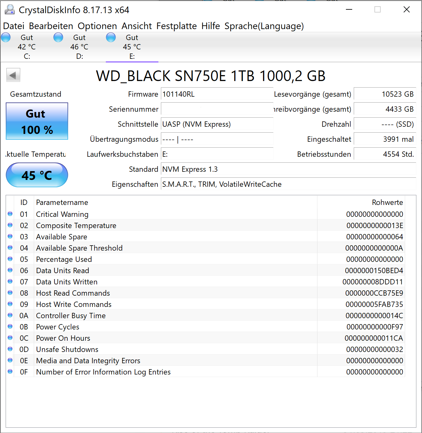

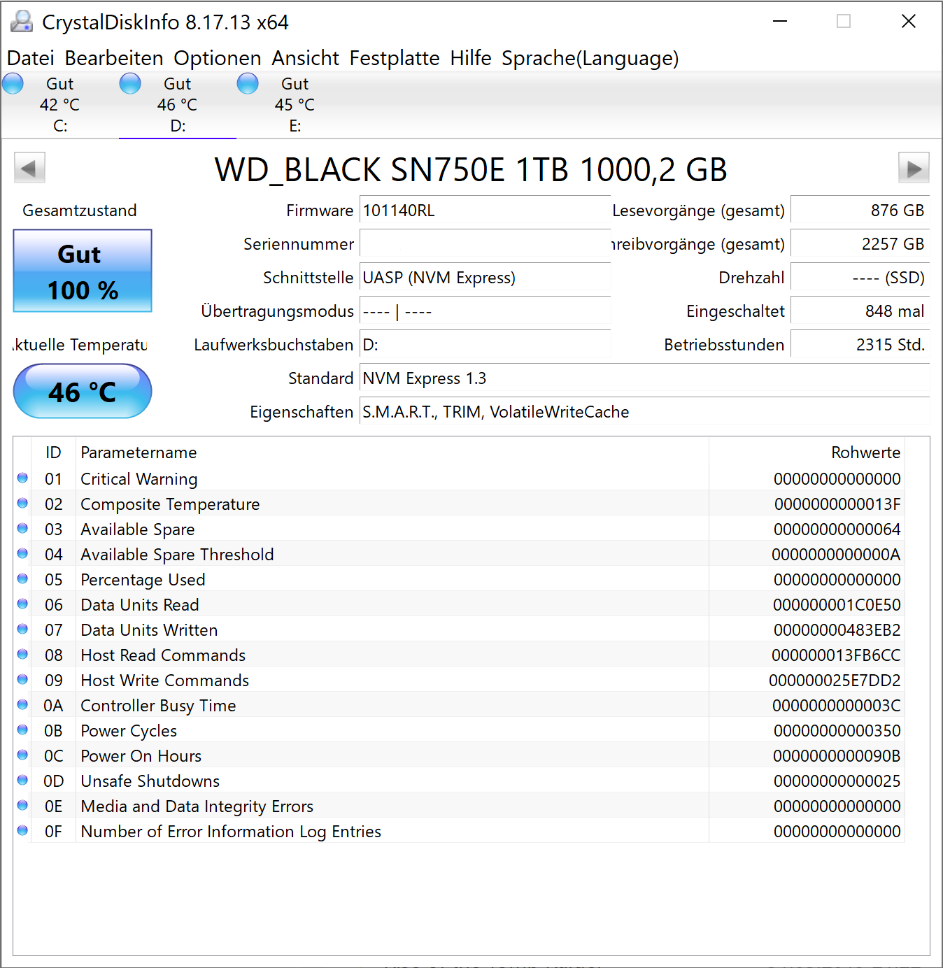

4) Evtl könntest du auch mal CrystalDiskInfo laufen lassen und den screenshot davon hier hochladen, vielleicht erkennt man drauf nen brauchbaren Hinweis.

4. Angehängt

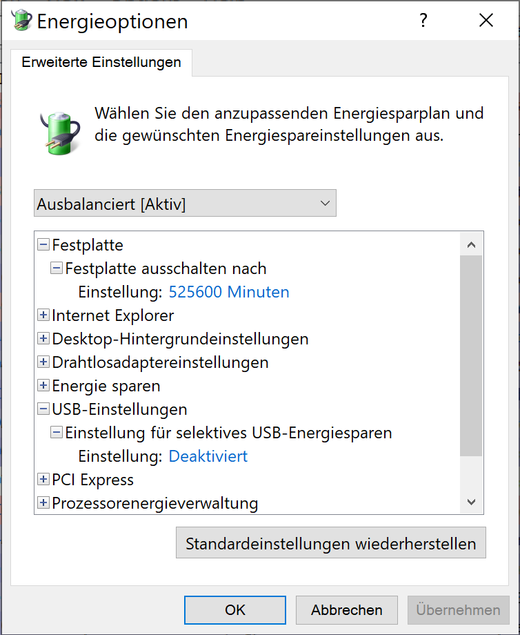

Ich glaube ich habe das Problem gefunden! :)
In den Einstellungen des erweiterten Energiesparplans, wurden Festplatten nach 20 Minuten Inaktivität deaktiviert. Das habe ich jetzt auf 1 Jahr gestellt und dann direkt noch "selektives USB-Energiesparen" deaktiviert.
Bislang scheint das zu funktionieren.
