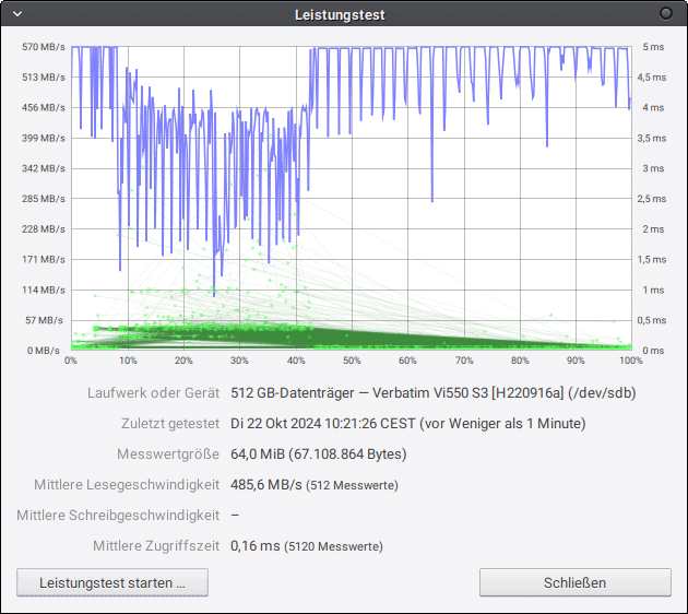

Vor fast genau 3 Jahren habe ich mir eine ext. 512 GB Surfire Bunker SSD gekauft, wo eine Verbatim Vi550 S3 verbaut war.
Ich nutze sie als PVR-SSD an meinem Santreceiver: Also Aufnahme, schneiden und oft auch Recoding (inkl. DeLogo) zur Platzersparnis, wenn ich es mir nicht sofort ansehen möchte: Da hat sich schon eine ziemliche Menge angesammelt.
Also hohe Schreiblast und inzwischen hoher Datenbestand, der von SSD-Controller gelegentlich umgeschaufelt wird, um ihn aufzufrischen. Außerdem habe ich sie schon ein paar mal komplett neu aufgesetzt: Um die bestmögliche Formatierung zu ermitteln (ntfs mit 16k Cluster - da der Satreceiver leider nur Windows-Dateisysteme unterstützt), aber auch 2x, weil ntfs sich mal wieder geschrottet hatte.

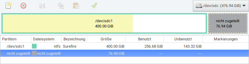

Die Partitionierung (hinten lasse ich immer etwas frei: für Tests, usw. Außerdem bevorzuge ich "glatte" Partitionsgrößen):
"Laufwerke"-Leistungstest (man kann die Lücke für den MFT gut erkennen - die Geschwindigkeit ist durch USB3 begrenzt):
Da die für die Preisklasse einen sehr guten Eindruck macht und in den Jahren auch nicht langsamer wurde, habe ich mir letzten Monat noch eine als 2. int. SSD gekauft: Für DVB-Temp (Zwischenschritte der Videobearbeitung) und um schnell Sicherungen erstellen/aktualisieren zu können:

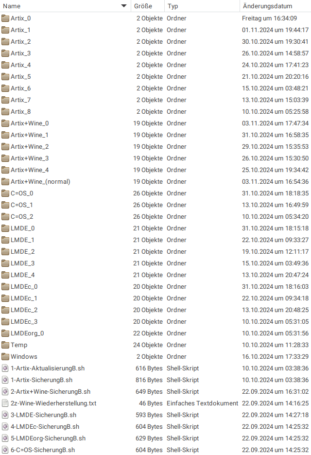

Dort sichere ich das laufende System direkt (sozusagen als Zwischenschritt) und übertrage das bei Gelegenheit auf die "richtigen" Sicherungen auf ext. HDDs. - Der Vorteil gegenüber früher (als direkt auf die ext. HDDs gesichert habe) ist, dass ich so auf mehrere/alle Platten parallel sichern kann: Das wäre vorher eine schlechte Idee gewesen, da es aus dem laufenden System heraus zu Konflikten hätte kommen können.
Um das zu verdeutlichen, hatte ich mal alle Sicherungsplatten angeschlossen und aktualisiert, angefangen bei der langsamsten:

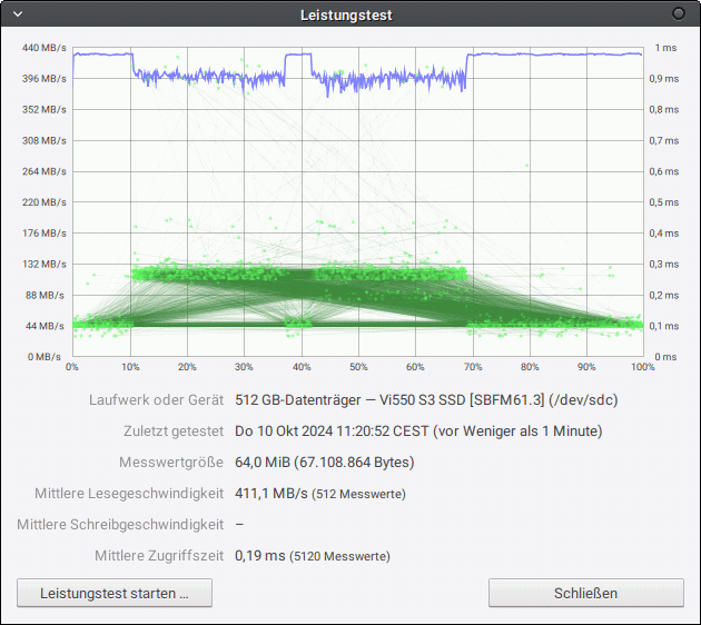

Relevant ist, dass die alte nur 6,3 GiB SLC-Cache und anschließend noch mit 103,7 MiB/s beschreiben wird, während die neue 74,25 GiB SLC-Cache hat, dafür anschließend nur noch mit 42,5 MiB/s beschrieben wird. - Also anderer Controller und vermutlich sogar QLC statt TLC.

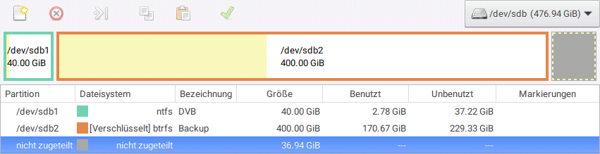

Die Partitionierung, nachdem ich die neue 512 GB Verbatim Vi550 S3 inkl. der Sicherungen fertig eingerichtet hatte:

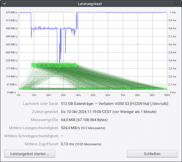

Aber schon nach dem ersten beschreiben sah der Leistungstest deutlich schlechter als bei der alten aus (das ist nur die Lesegeschwindigkeit und natürlich hatte ich ihr vorher mehr als genug Zeit gelassen, den SLC-Cache umzukopieren und interne Arbeiten abzuschließen):
12 Tage später (die Sicherungen inzwischen natürlich mehrfach (je nach Bedarf) aktualisiert):
Und eben:
Zumindest ist es seit letztem Mal nicht noch viel schlechter geworden (wie letztes Jahr bei den Intenso-SSDs. s. u. !!!) und es werden keine Fehler gefunden:

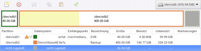

Die aktuelle Belegung:
Es ist mehr geworden, da ich auch dort jeweils mehrstufig sichere, aber nicht viel, weil ich unverändertes per Hardlinks übernehmen lasse (die Sicherungsskripte habe ich angehängt - Obacht: Die sind natürlich an mein System angepasst, also nicht einfach starten.):

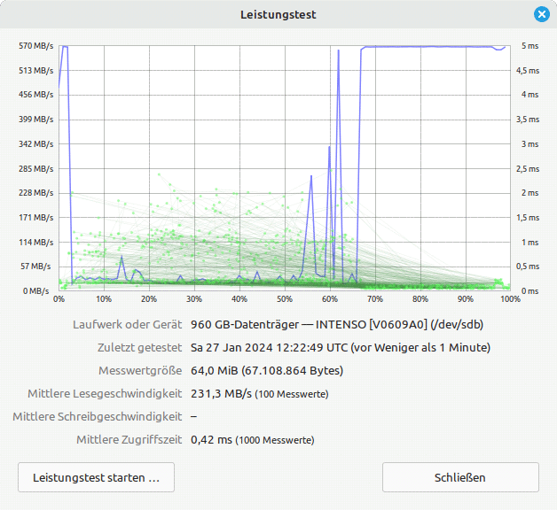

Die Intenso-SSDs sahen zuletzt so aus (das ist die reine LESE-Geschwindigkeit: nichts mit schreiben, SLC-Cache, TLC-Limitierung und es gab auch keine anderen, parallelen Zugriffe auf die SSDs):
Die 240 GB war mein Systemlaufwerk, die 960 GB meine ext. bootfähige Kopie inkl. Sicherung meines Videoarchivs.
Ich hatte sie Anf. 2023 bei Amazon gekauft, die Reklamation wurde anstandslos angenommen und ich habe mein Geld zurück bekommen.
