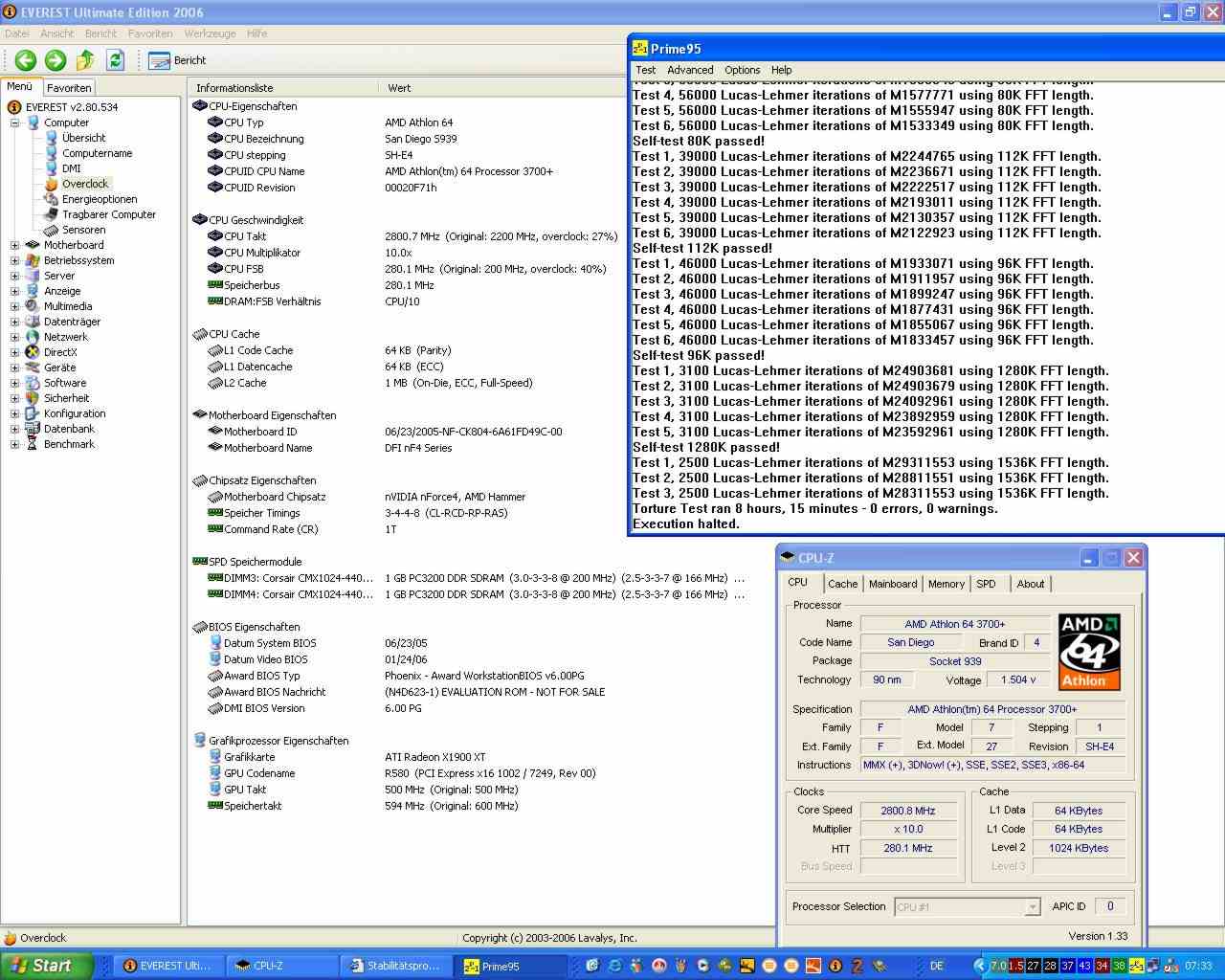

Die Speicher laufen Prime 95 10 x 280 T1 (2800 MHZ ) stabil
Nur leider fängt ab 272 aufwärts die Grafik nicht mehr mit zu spielen :freak:

So erst mal nen Test von Prime , mit 280 MHZ 1:1 auf T1

EVEREST Ultimate Edition 2006 ( bei 271 MHZ ) 3-3-2-8
Speicher Lesedurchsatz : 8400
Speicher Schreibdurchsatz : 8500
Speicher Kopierdurchsatz : 7050
Speicherverzögerung : 38,8 ns :king:
Bei 280 MHZ geht natürlich noch viel mehr,doch leider ist ja kein zocken mehr möglich :(
