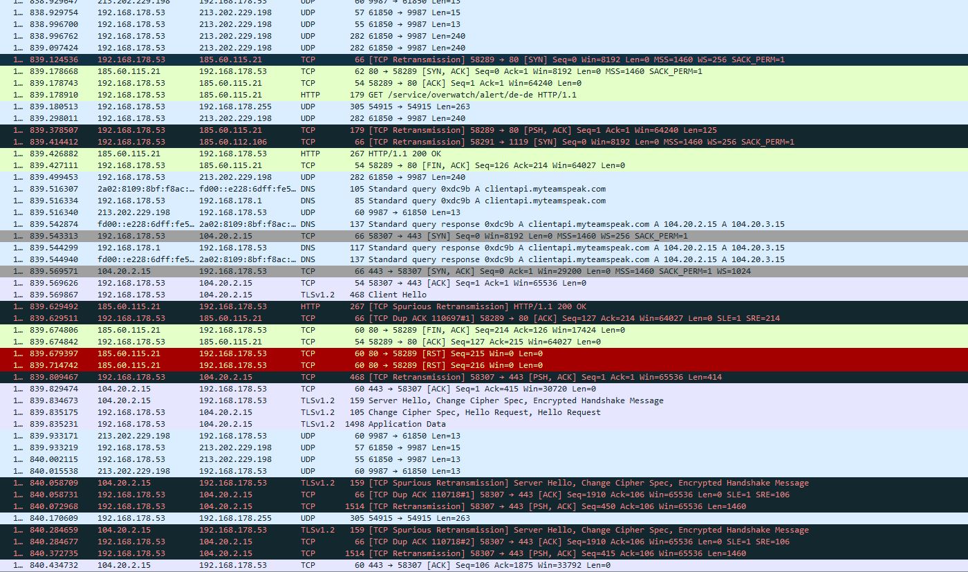

Moin zusammen,
ich bin vor 2 Wochen in eine neue Wohnung gezogen (Kabelanschluss vorhanden) und habe einen neuen Vertrag bei VodafoneKabel (200 Mbit). Die Selbstinstallation der 6490 Fritz!Box hat super funktioniert, alles schien zu passen.
Jetzt habe ich seit ca. 10 Tagen ständig (mal 1x pro Stunde, mal alle 10 Minuten ungefähr, manchmal auch häufiger) Verbindungsabbrüche. Der Ablauf ist dann so:
1. 5 Sekunden starke Lags ingame
2. Connection Lost (alle Anwendungen)
3. nach 5-30 Sekunden funktioniert wieder alles wie es soll bis zum nächsten Absturz.
Laut Ereignisprotokoll der Fritz!Box ist das gar nicht passiert.
Es passiert auch NUR IM LAN! Im WLAN scheint alles ok zu sein, da ich dauerhaft Serien Streamen kann. Vielleicht liegt es aber auch daran dass immer etwas vorgeladen wird und dadurch der kurzzeitige Ausfall nicht auffällt.
Bisher habe ich den Router mehrmals neu gestartet, 3 verschiedene LAN Kabel ausprobiert, alle Ports am Router ausprobiert und Wireshark zum prüfen heruntergeladen. Ich habe einen E2400 Killer Netzwerkadapter bei welchem die Treibersoftware auf dem aktuellsten Stand ist.
Das Logging von Wireshark sieht ziemlich bunt aus, mal blaue Zeilen, mal rosane, mal dunkelblaue mit rosaner Schrift. Hier mal ein Beispiel.
Interessanter Weise fällt mir das nur beim Spielen auf. (Overwatch und Hearthstone in Kombination mit Teamspeak.
Der Router blinkt übrigens nicht sondern verhält sich normal. Bei jedem Speedtest den ich zwischendurch gemacht habe (ca. 50) ist auch alles in Ordnung.
Kennt jemand dieses Problem? Ich freue mich auf antworten.
