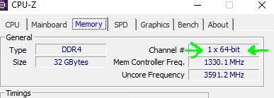

Mich wundert etwas, dass in den Spalten "JEDEC#16" nach wie vor 1,20V angezeigt werden.
Da Jedec Standard dort, 2666 MHz @1.2V.
3200MHz wäre auch Jedec konform wenn @1.2V,
das geht aber nur mit miesen Timings.
Bringt aber so auch nichts, falls jetzt stabiler sein sollte,
so hast du jetzt nur Single Channel statt Dual,
kostet je nachdem einiges an Leistung.

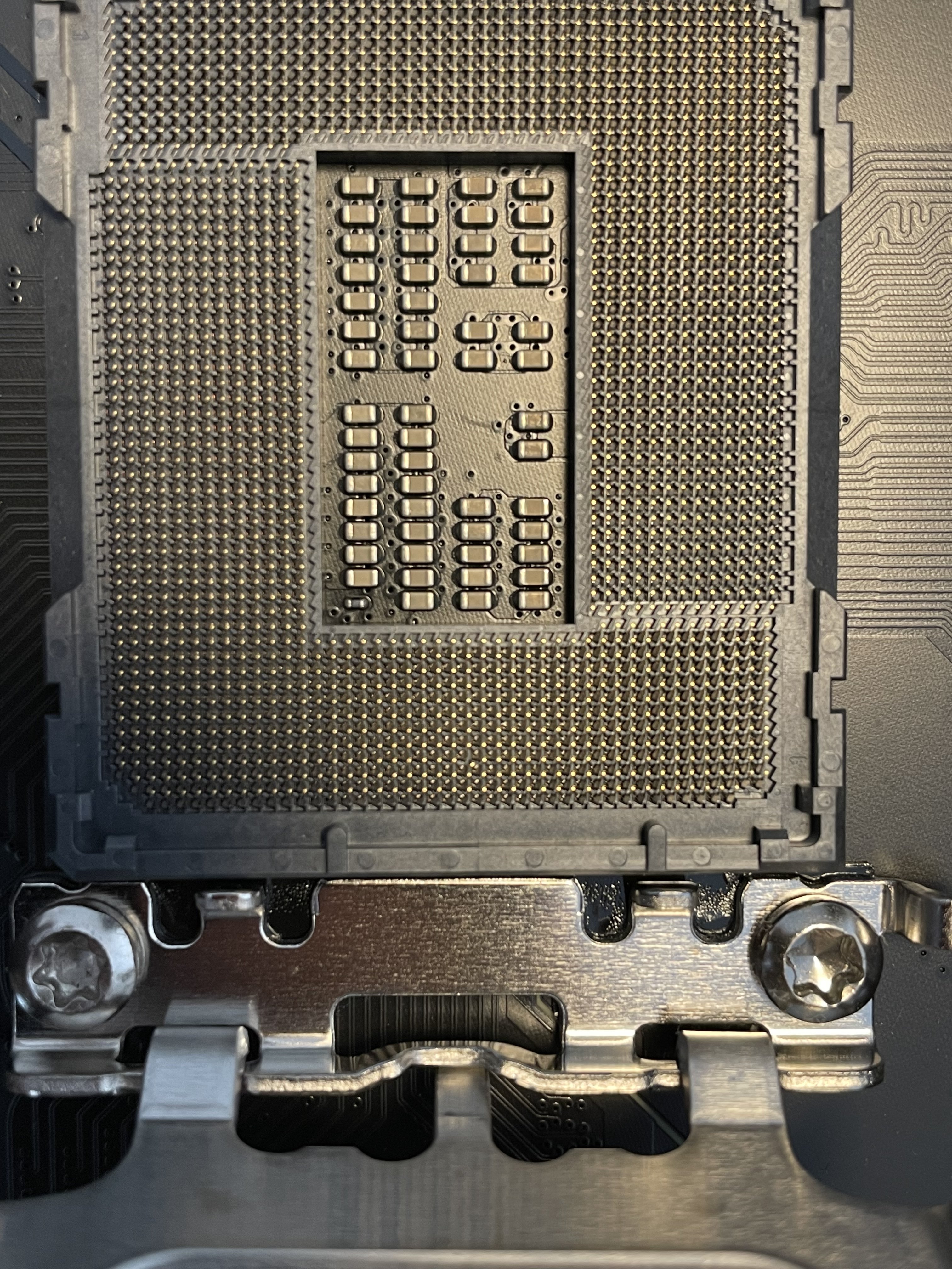

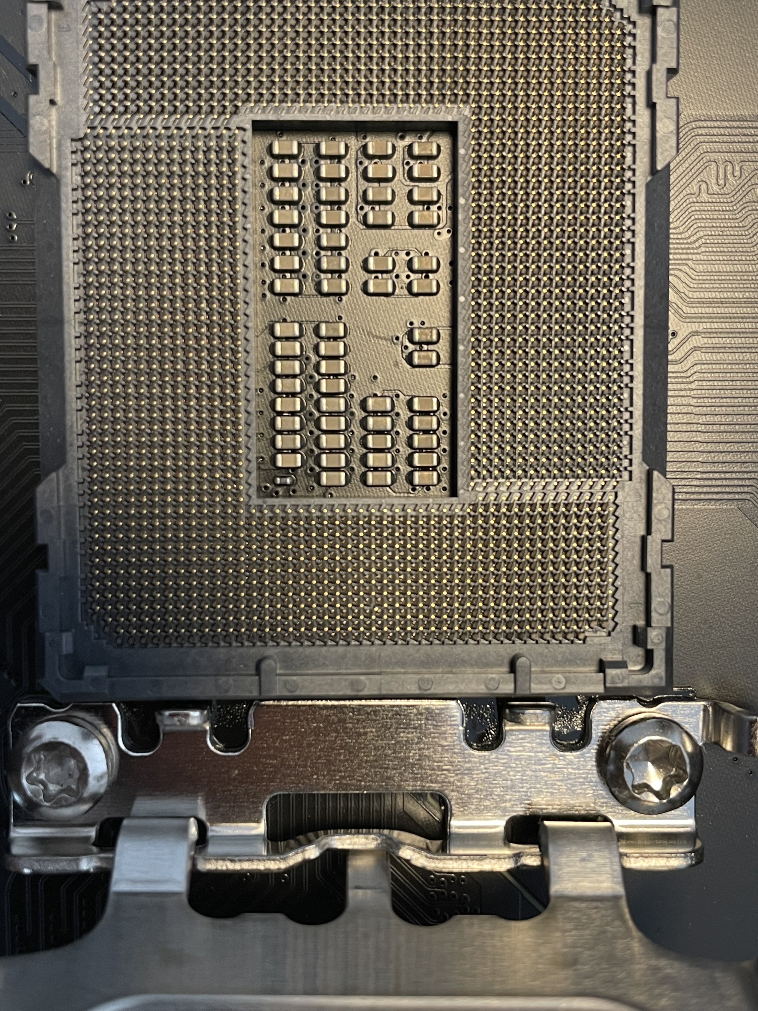

Die Lösung des Problema liegt vermutlich im CPU Sockel. (Dritte Reihe von unten, ziemlich mittig). Ein Pin gut schief. Ich gehe davon aus, dass das eher kein Montage Fehler ist, denn so eine feine Struktur einzeln zu beschädigen, ohne sonst irgend etwas in Mitleidenschaft zu ziehen, wäre schon chirurgische Arbeit.
Neues Mainboard ist da und ich teste.
