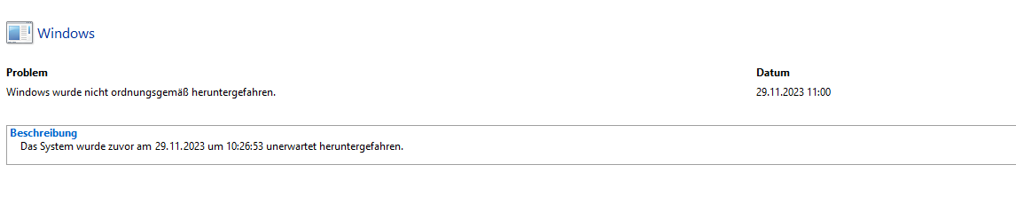

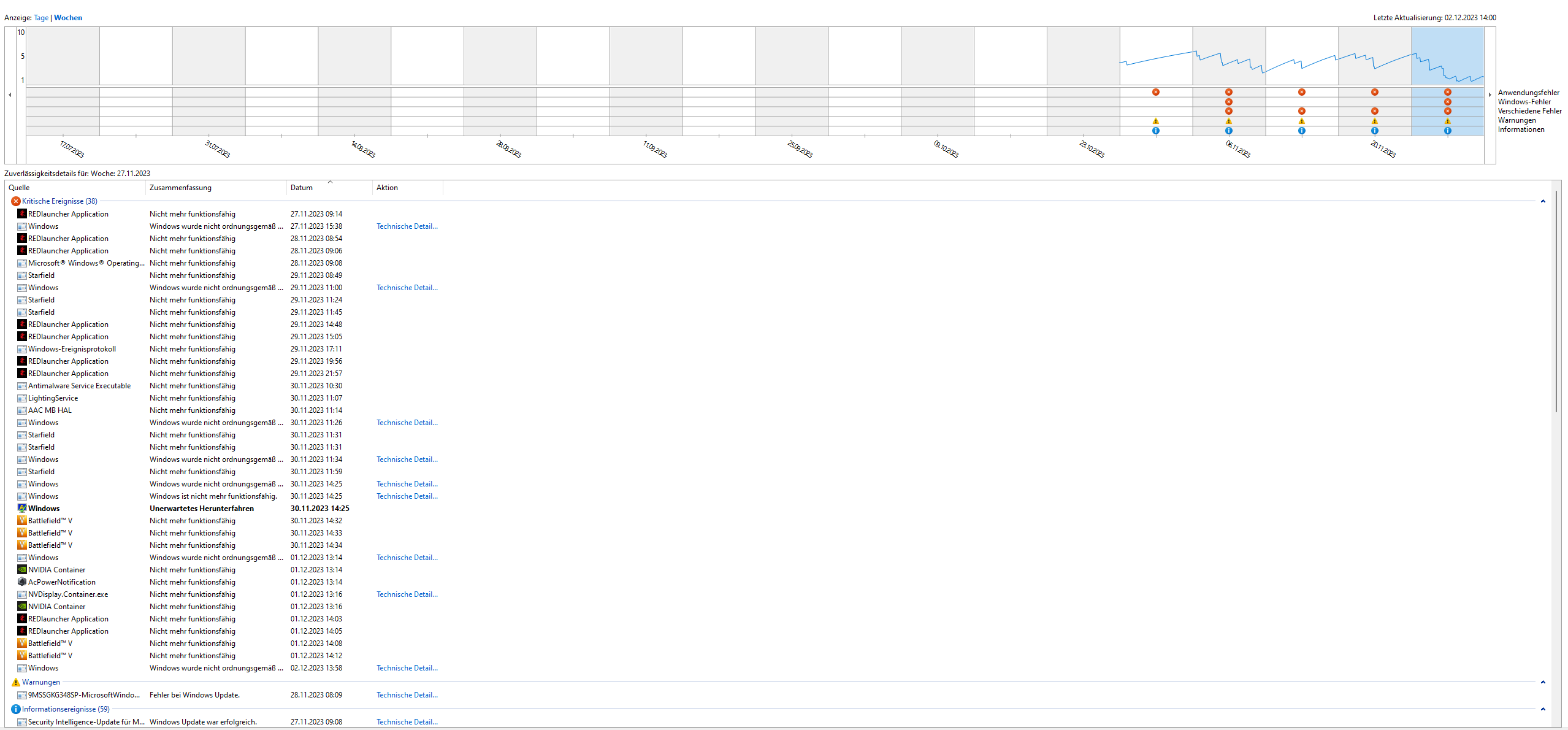

anbei mal der zuverlässigkeitsverlauf von dieser Woche, muss sagen ich hab natürlich viel mit reiber einstellungen usw ausprobiert, da kam dann wenigstens bei manchen Spielen ab und zu mal ein Eintrag, aber bei weitem nicht immer.
Die Software wie armor und afterburner kam erst neulich drauf um sachen zu probieren. Fehler war schon vorher
^^Sieht aus als könnte man da bei "Technische Details" mal drauf drücken. Vielleicht steht da ja etwas hilfreiches.
Ereignisanzeige (das Wort im Starmenü eingeben) ist bei Ereignissen eine Idee. In Anwendung und System.

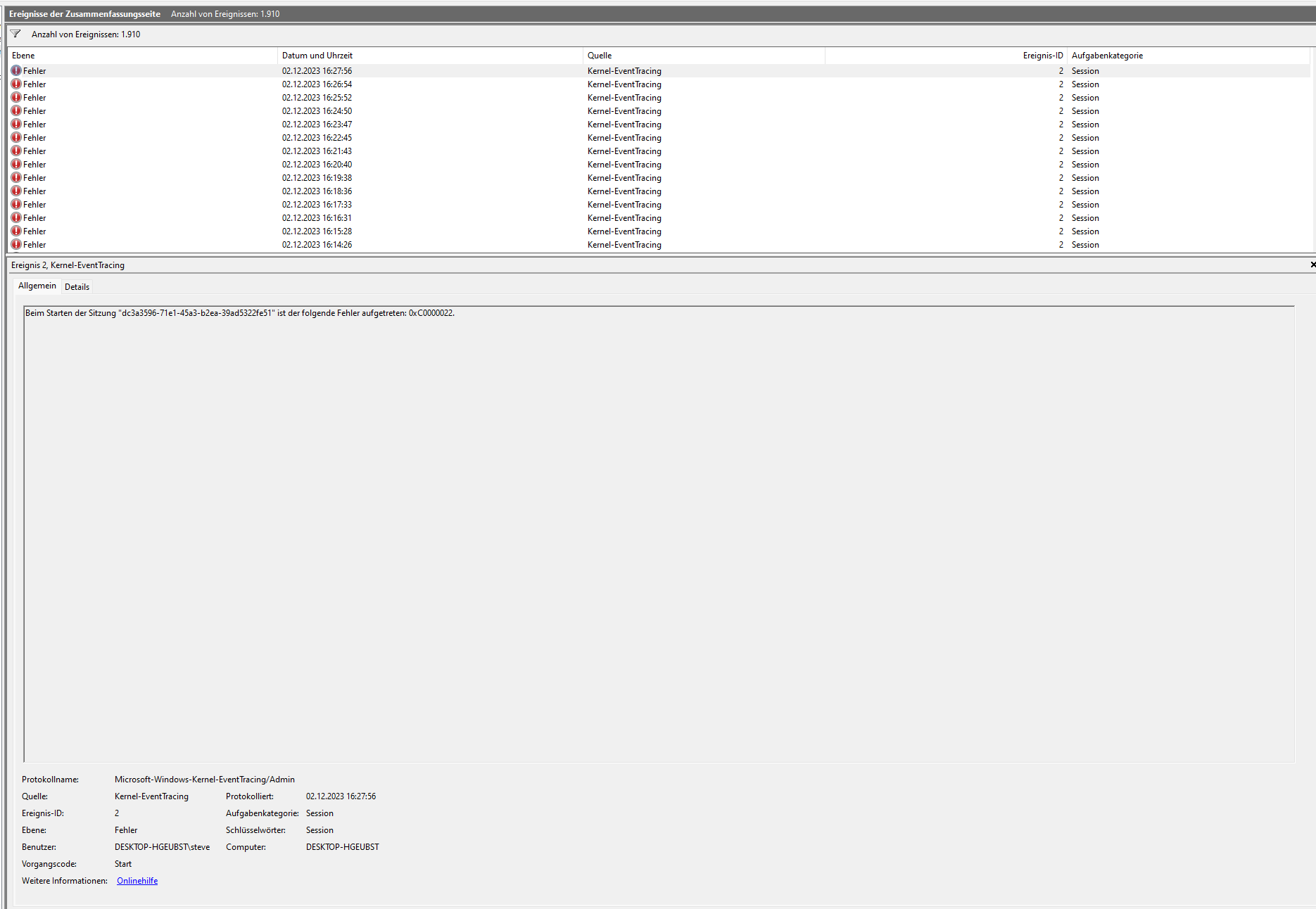

die technischen details sind imerm nur das hier das bringt aber wirklich mal gar nichts :-)
danke fürs Kompliment ja ich sag mal unaufällig es sei denn es löst den Fehler aus woran erkenn ich das, ich müsst sonst die ssds tauschen und windows neu isntallieren

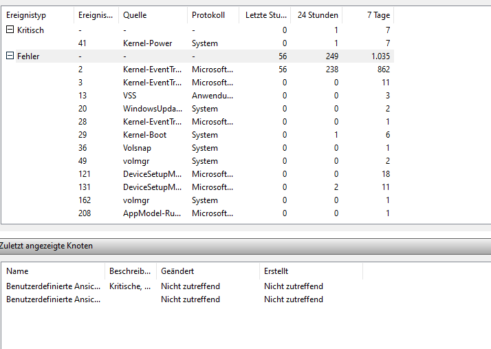

Ereignisanzeige zeigt halt viel aber ich wüsste nicht worauf achten, da sind auch Kernel Fehlr drin zu Uhrzeiten wo das Problem nicht aufgetaucht ist. meistens ist bei ctd Ereignisanzeige nichts neues drin und nur bei manchen games ein fehler im zuverlässigkeitsverlauf
KernelEventTracing ist alles Mögliche innerhalb von Windows. Durch die kryptischen Beschreibungen blicke auch nicht. Selbst auf einem "gesunden" und absolut stabilen System sind die nicht ungewöhnlich.
Die Häufigkeit über Zeit ist bei dir allerdings schon etwas ausgeprägter. Deutet evtl. darauf hin, dass die Windows-Installation einen weg hat. Das kann auf alles Mögliche zurückzuführen sein. Auch auf eine Ereignis, das schon länger zurückliegt, auch schon zum Zeitpunkt der Installation.

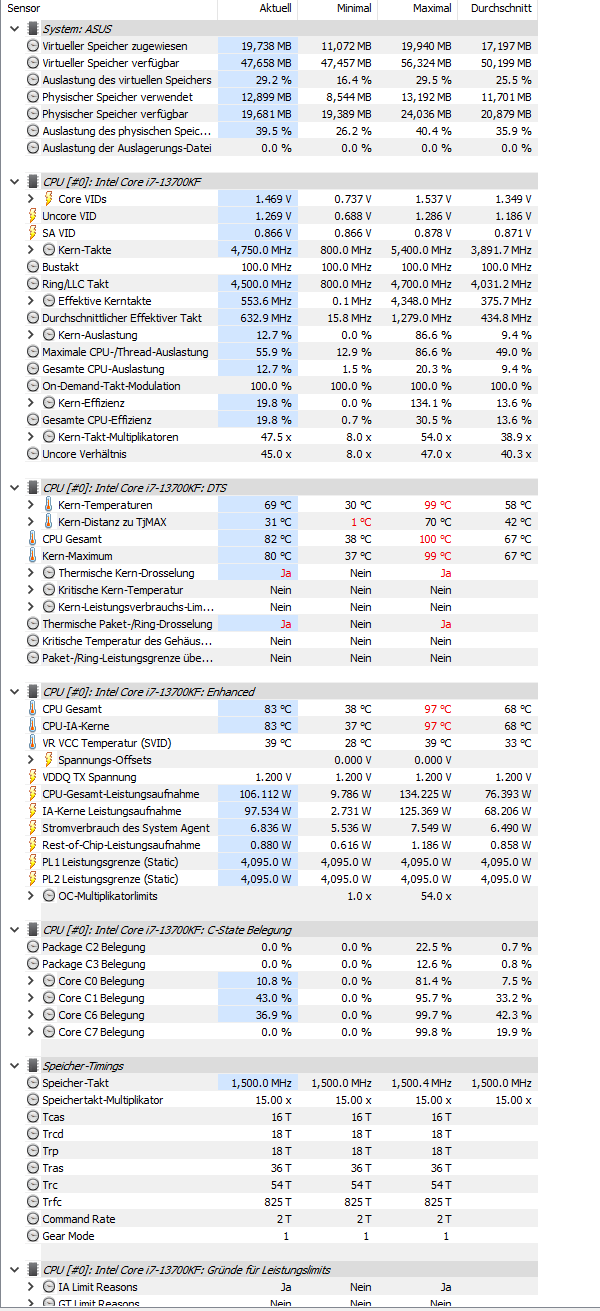

ich hab mal HWInfo runtergeladen, sieht man leider das was mit der CPU nicht stimmen kann die wird zu heiß und das war nur eine runde Hunt showdown in niedrigen Einstellungen und cap auf 90 fps . deshalb kein Crash
Dann haut auch etwas mit der Kühlung schlichtweg nicht hin. CPU-Kühler schlecht montiert, Wärmeleitpaste schlecht aufgetragen, CPU-Kühler nicht ausreichend, Gehäuse-Lüftung schlecht... oder eine Kombination aus mehreren dieser Faktoren.
Wäre also gut, dort anzusetzen.

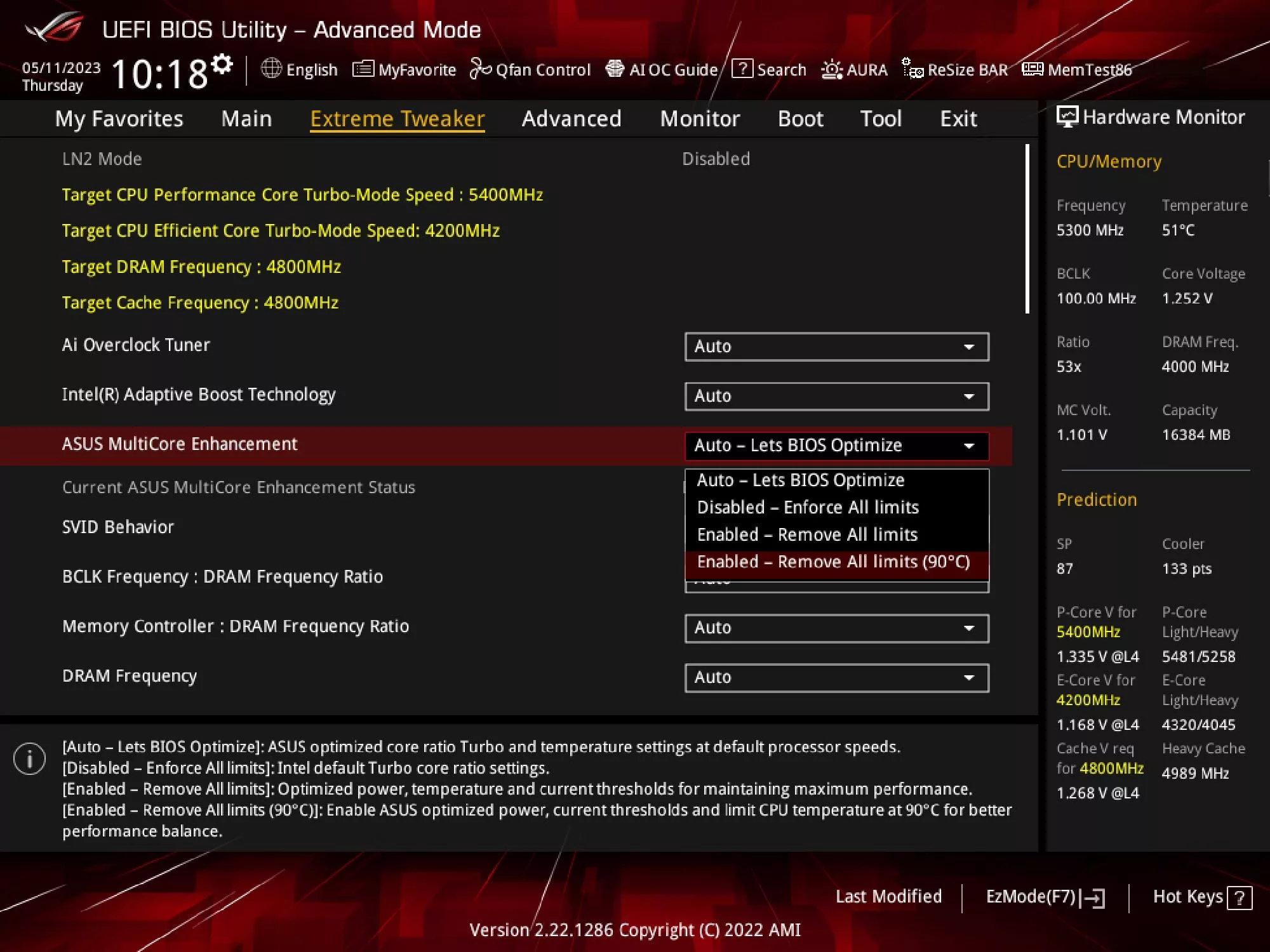

Wie in allen anderen 13XXX und 14XXX Threads, bei denen sich die Leute über 100° beschwehren.
Über P1 und P2, indem Du da mal die von Intel vorgesehenen Limits im Bios einträgst.
Du bist ja jetzt nicht der erste mit diesem "Problem".
Kenne mich da wirklich nicht so gut aus,
über Bios P1 und P2 okay das werd ich über schon finden aber welche Limits sind die denn die richtigen?
125/250
Du kannst auch einfach im Bios sagen "Enforce All Limits" anstatt "Remove all Limits oder Auto".
