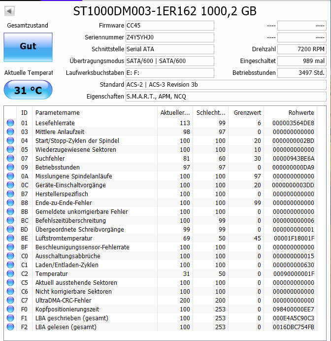

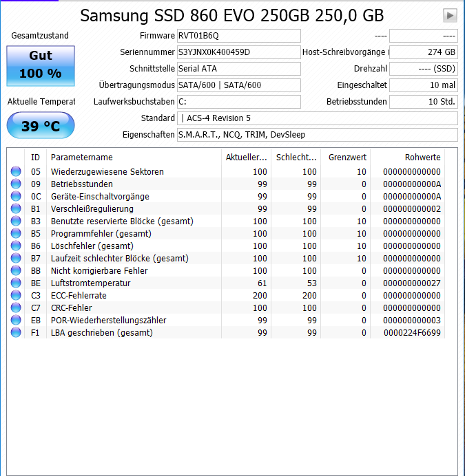

Die SMART Werte mit Crystaldiskinfo überprüfen. Screenshot von kompletten Fenster und hochladen. Bei Seagate musst du aber u.a. Holt fragen. Ich habe bewiesen, dass ich bei Seagate keine Ahnung habe. :daumen:

Ich habe von CrystalDiskInfo zwei Screenshots gemacht, die ich hier mit einfügen werde, aber so wie ich die Werte verstehe, scheint soweit noch alles in Ordnung zu sein.
