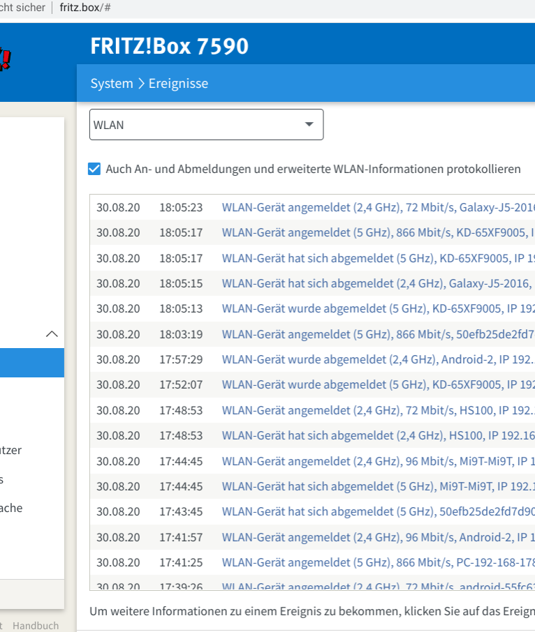

ich mal wieder - meine Mutter kam auf mich zu, dass sie seit einigen Tagen immer das Problem hat, dass ihr Handy die W-Lan Verbindung verliert. Mir persönlich ist nichts aufgefallen, aber an ihrem, und auch dem Handy meines Vaters war es nachvollziehbar.
Das Ereignisprotokoll sieht wie im Anhang aus. Die Geräte melden sich ständig ab und an, egal ob 2,4 oder 5 Ghz. Manchmal steht dort "hat sich abgemeldet", manchmal "wurde abgemeldet". Keine Ahnung wo der Unterschied ist.
Habt ihr eine Idee?

Wenn im Log steht dass der Client abgemeldet wurde hat die FRITZ!Box dies initiiert um beispielsweise einen Wechsel zu einem anderen Mesh Zugangspunkt anzustoßen.
Die andere Meldung lässt auf ein handeln ausgehen vom Client schließen.
