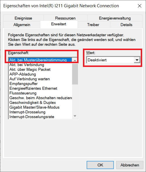

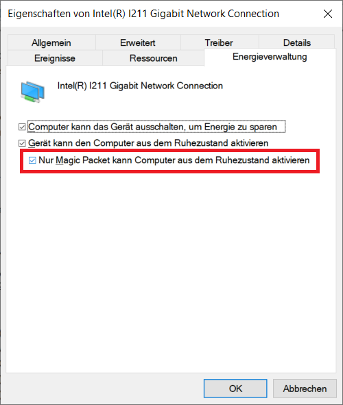

Aufwachen bei Musterübereinstimmung deaktivieren.
Die Screenshots sind zwar vom Desktop-Board, im ThinkPad Intel LAN-Controller sieht es jedoch identisch aus.
