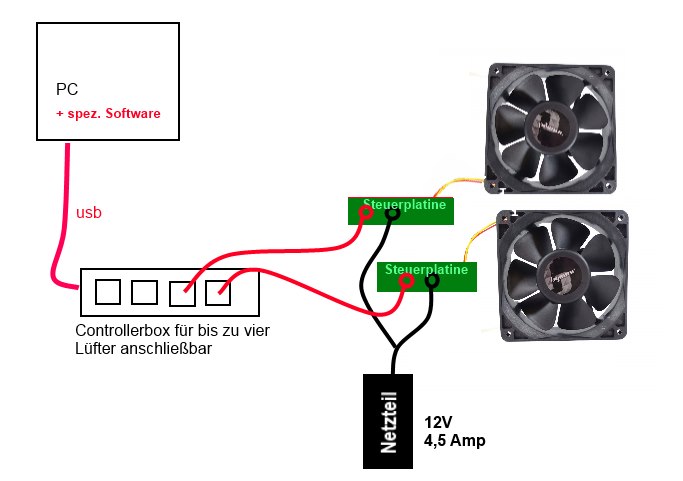

Ich habe vor den beiden Lüftern jeweils eine Steuerungsplatine, über welche der "Strom" läuft, und diese sind vom Hersteller dieses Set´s (auf meine Anfrage hin) nur bis 2Amp pro Platine freigegeben, weil sie sonst zu heiß werden.
Das hier ist die Schalt-Logik:
So es gibt nun Neuigkeiten.
Auf meine Anfrage hin beim Hersteller meines kits, bringt er nun einen "Upgrade-Set" der Steuerplatinen an,
welche nun pro Lüfter knapp 7,5 Amp zulassen.
--> https://www.simracingstudio.com/product-page/diy-dual-the-blower-kit-upgrade-kit
Somit wäre meine neue Grenze für den Lüfter nicht mehr 2,25 sondern 7 Ampere, wenn ich es mir hole.
