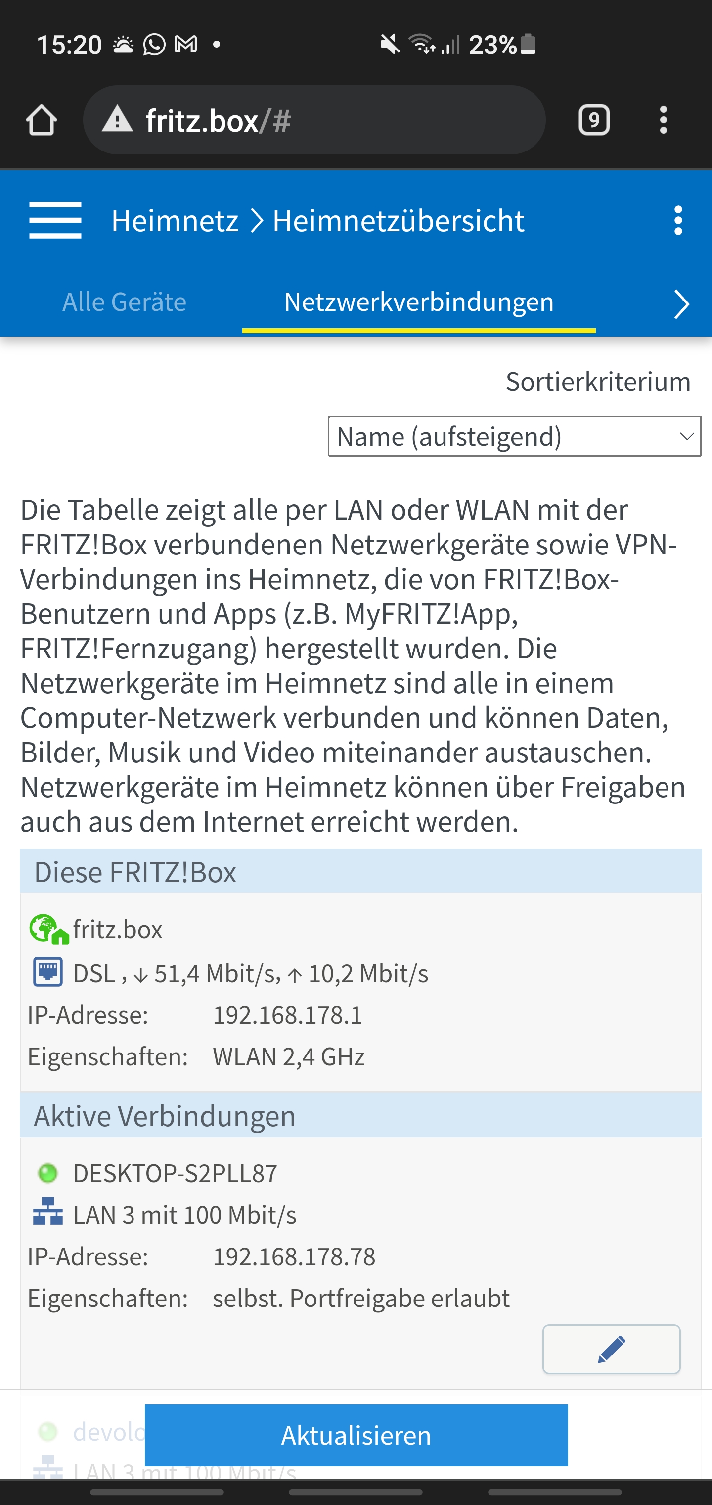

Die lichter des LAN Anschlusses am MB blicken auch , grün und so Orange falls dies etwas aussagt.

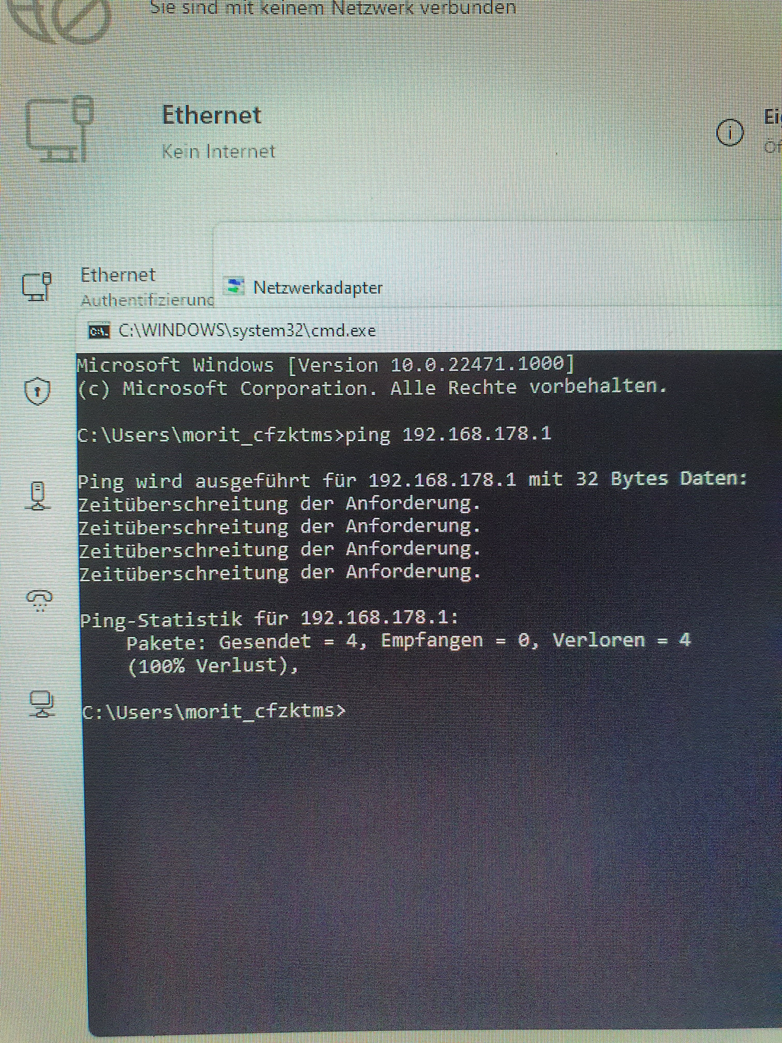

Dann kommt folgendes:

Das hört sich für mich nach Doppeltbelegung der IP 192.168.178.78 (durch PC & sky-Receiver) im DHCP-Server der FritzBox an - teste mal, indem Du dem PC manuell eine statische IP, bspw. 192.168.178.10, gibst (und evtl. dann noch die FB neu startest).​

standardgateway ist die fritzbox. Wenn dieser Fehler kommt und die .1 nicht pingbar ist, hast du schlichtweg keine Verbindung zum Router.
