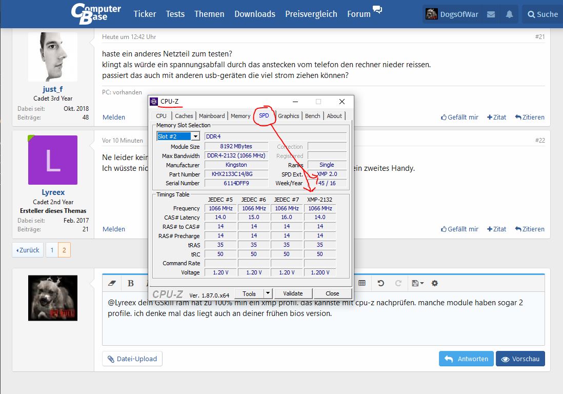

@Lyreex dein GSkill ram hat zu 100% min ein xmp profil. das kannste mit cpu-z nachprüfen. manche module haben sogar 2 profile. ich denke mal das liegt auch an deiner frühen bios version.

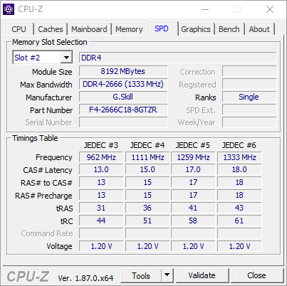

bei deinen G.Skill Tridentz RGB 2666MHz sollte dann bei SPD((Ram)Speed)) XMP-2666 stehen was dann 1333 mhz takt ergibt.

Okay also bei CPU-Z steht auch nix mit XMP.
Dann muss ich wohl warten bis die eine neue bios version rausbringen, wenn ich das richtig verstanden hab.
Oder gibt es noch eine andere Möglichkeit die RAM Takt anzuheben?

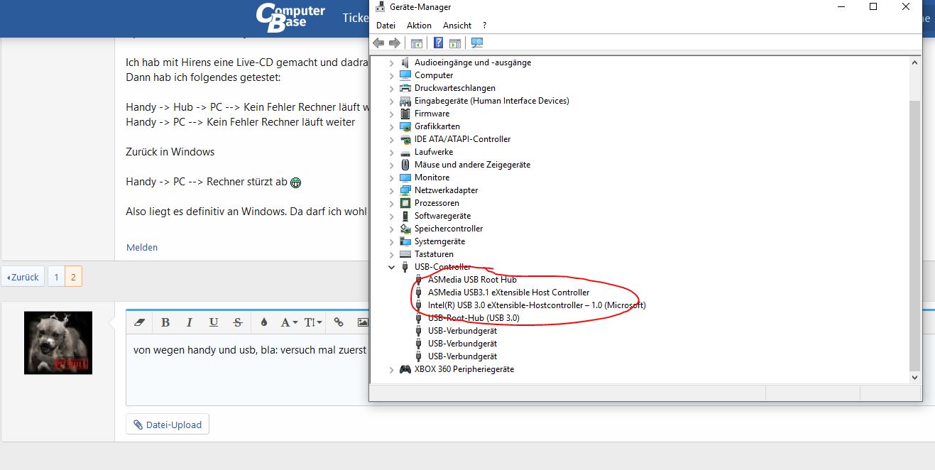

von wegen handy und usb, bla: versuch mal zuerst den usb controller zu deinstallieren. kannste im gerätemanager machen. vlt hilts.
falls du auch 2 von der sorte hast erst den einen und danach den anderen. weil wenn son usb controller erstmal deinstalliert ist dann kannst keine maus usw mehr benutzen. musst dann umstecken um reset machen zu können. kannst aber auch gleich beide deinstallieren und dann einfach den powerknopf an deinem gehäuse drücken. beim wiederhochfahren werden die beiden usb controller neu installiert.

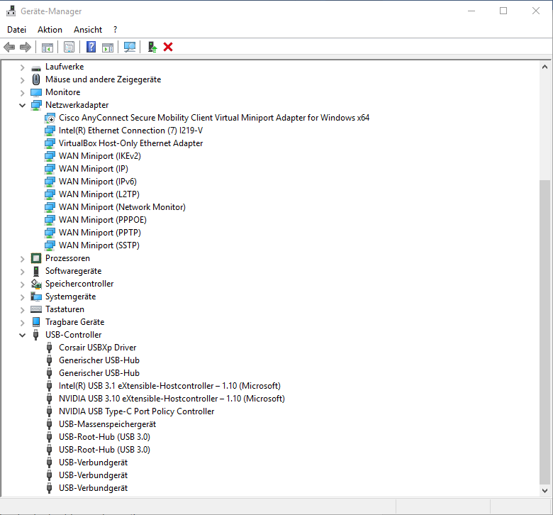

poste am besten mal nen pic von deinem gerätemanager. dann kann man für die dinger mal die treiber raussuchen. die treiber von der Asus seite sind meist unglaublich ALT! o.O

Okay das ist mein Geräte Manager:
