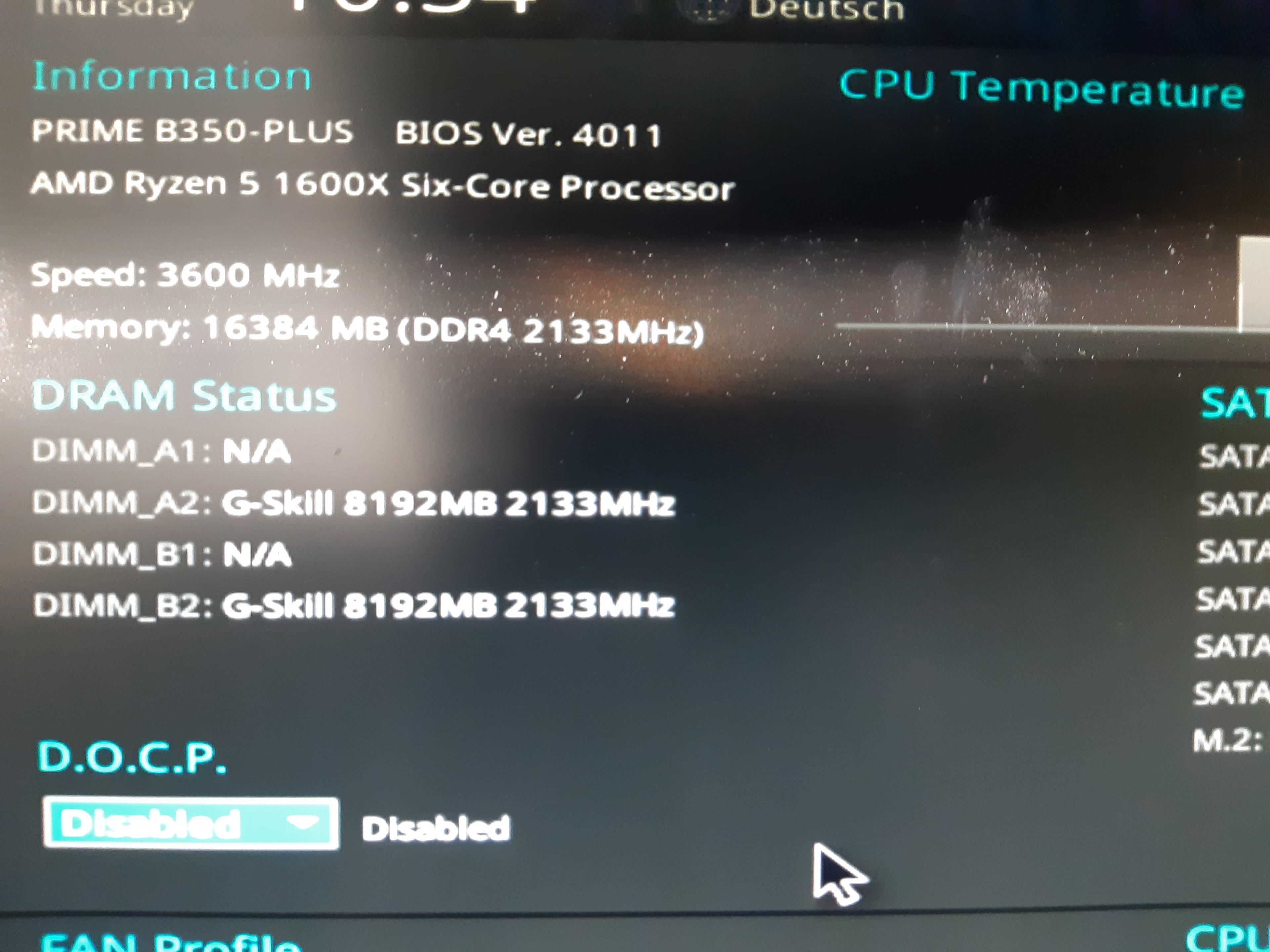

WAS du auf jeden Fall machen musst noch: Das XMP Profils des RAMS laden. Der läuft laut CPU-Z nur mit 2133 MHz. Eventuell ist das schon der Grund. Der sollte schon mit 2933 oder 3000 laufen.
Trotz allem würde ich den Kühler vielleicht einmal neu montieren. - Mein 1600er auf 3,9 GHz geht mit dem Macho Rev. B (habe ebenfalls einen) auf ca. 35 - 40°C im Idle runter. - Dabei dreht der Lüfter sogar nur mit ca. 350 Umdrehungen. Da erscheinen mir deine Werte wirklich etwas hoch.
@DisOrcus Ok das mit dem RAM würde ich gern ausprobieren wie funktioniert das genau? Habe schon ein paar mal im BIOS probiert den Takt hochzustellen aber aus irgendeinem Grund klappt das nicht und wenn ich wieder ins RAM schaue steht immer noch 2133 MHz.
Eigentlich musst du nur ins BIOS und dort das "DOCP" Profil laden. - Warum auch immer nennt Asus das anders als die anderen.
Das sollte im EZ Mode vom Bios einfach links unter DOCP stehen - Ist nen einfachdes Dropdown-Feld.
Dann natürlich speichern und verlassen. - Eigentlich sollte das System dann durchbooten. - Wenn es zu Problemen kommt kannst du natürlih das BIOS auf den aktuellsten Stand bringen. Soweit ich informiert bin sollen die Aegis mit den neuen BIOS Versionen ohne mucken laufen.

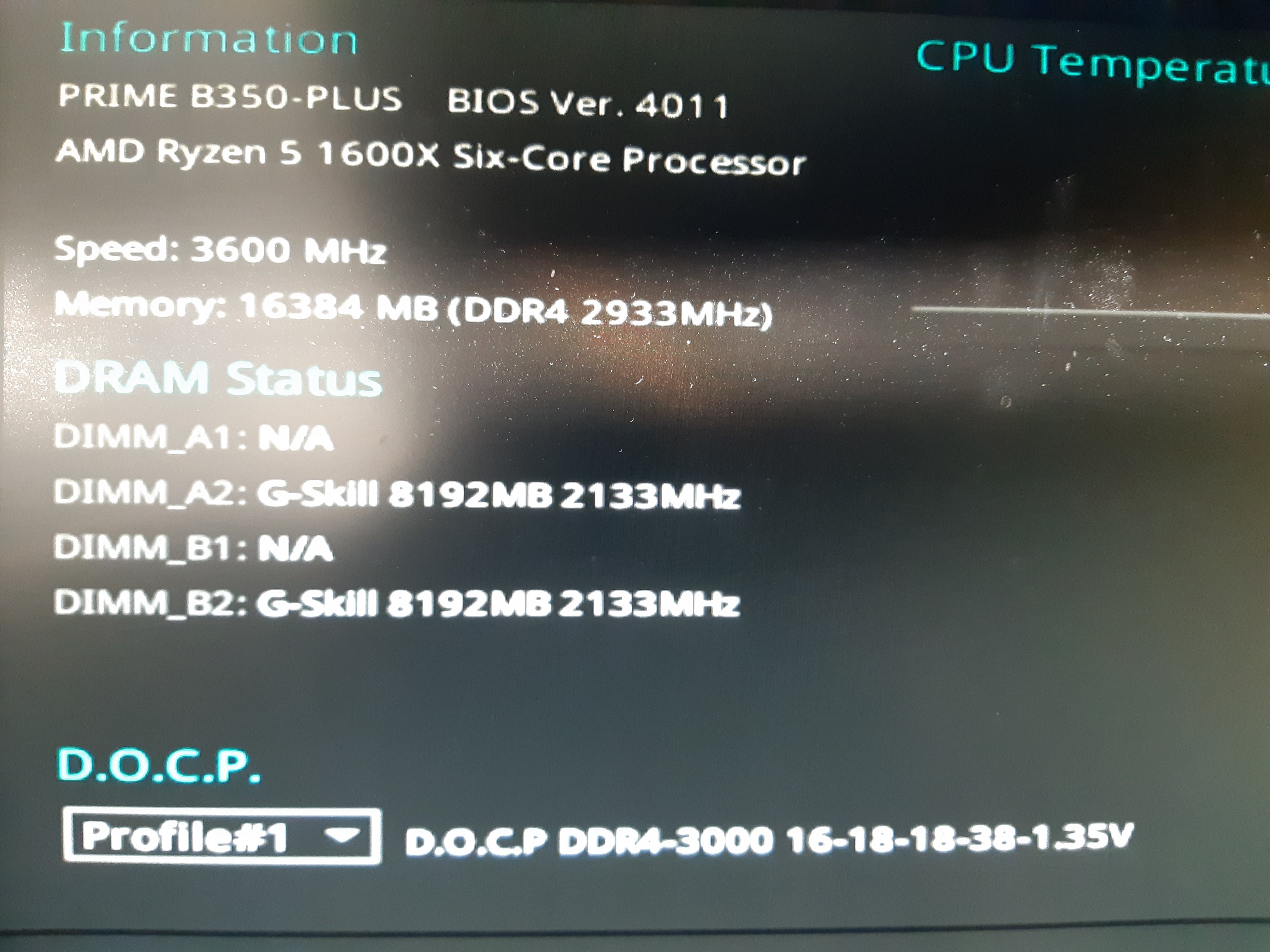

Wenn ich das DOCP Profil auswähle steht (siehe Bilder) zwar oben dann 2933 MHz, aber beim DRAM Status steht trotzdem noch 2133 MHz ... soll das so sein? Scheint für mich als ob das Profil dann keine Änderung hervorruft :/
Klar steht das dann erst noch da. Erst nach dem Speichern und Rebooten sollte es sich geändert haben.
Auch nach dem Speichern und Rebooten, bzw ist das zweite Bild bereits nach dem Speichern&Reboot.
Irgendwo sollte es sich ändern. Was sagt denn im Windows cpu-z oder hwinfo64?
Ne das passt jetzt tatsächlich.
Oben unter "Memory" steht auch, dass der RAM nun als DDR4 2933 läuft.
Kannst du ja selber auch sehen, wenn du deine beiden Bilder oben und unten vergleichst. Jeweils das was bei "Memory" steht. Bei der "Slotanzeige" steht jeweils nur was das kleinste JEDEC Profil des Riegels ist.
Bei mir im BIOS steht mein RAM bei den Slots auch auf 2400, läuft aber auf 2933. :)
Dann bitte einmal ins Windows booten. Bei CPU-Z unter dem Reiter "Memory" kannst du die Frequenz sehen. Unter "DRAM Frequenzy" wird das angezeigt. - Den Wert der dort steht einfach x2 nehmen, damit du auf die reale Taktfrequenz kommst.
Ja ok bei CPU-Z sinds jetzt 1463,2, bei HwInfo stehen sogar 1505 wenn ich auf die jeweiligen RAMs gehe.

Dann läuft der RAM jetzt im XMP Profil. - So wie es sein sollte.
Der Grund warum das so wichtig ist bei Ryzen hängt mit der Kommunikation in der CPU selbst zusammen. Die Infinity-Fabric (so heißt dat Ding in der CPU) hängt am RAM-Takt. -> Schneller RAM = Mehr Leistung. Gerade bei Ryzen ist das wichtig.
