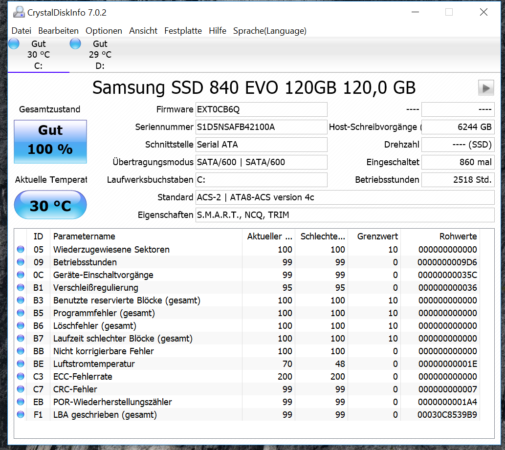

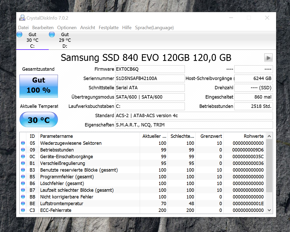

2. Downloade Crystal Disk Info und poste hier einen Screenshot der SSD.
mit dem MEMTEST86+ muss ich noch schauen wie das funktioniert
Die Werte noch ganz aufziehen, also das Fenster. Status "gut" ist ja selbsterklärend.

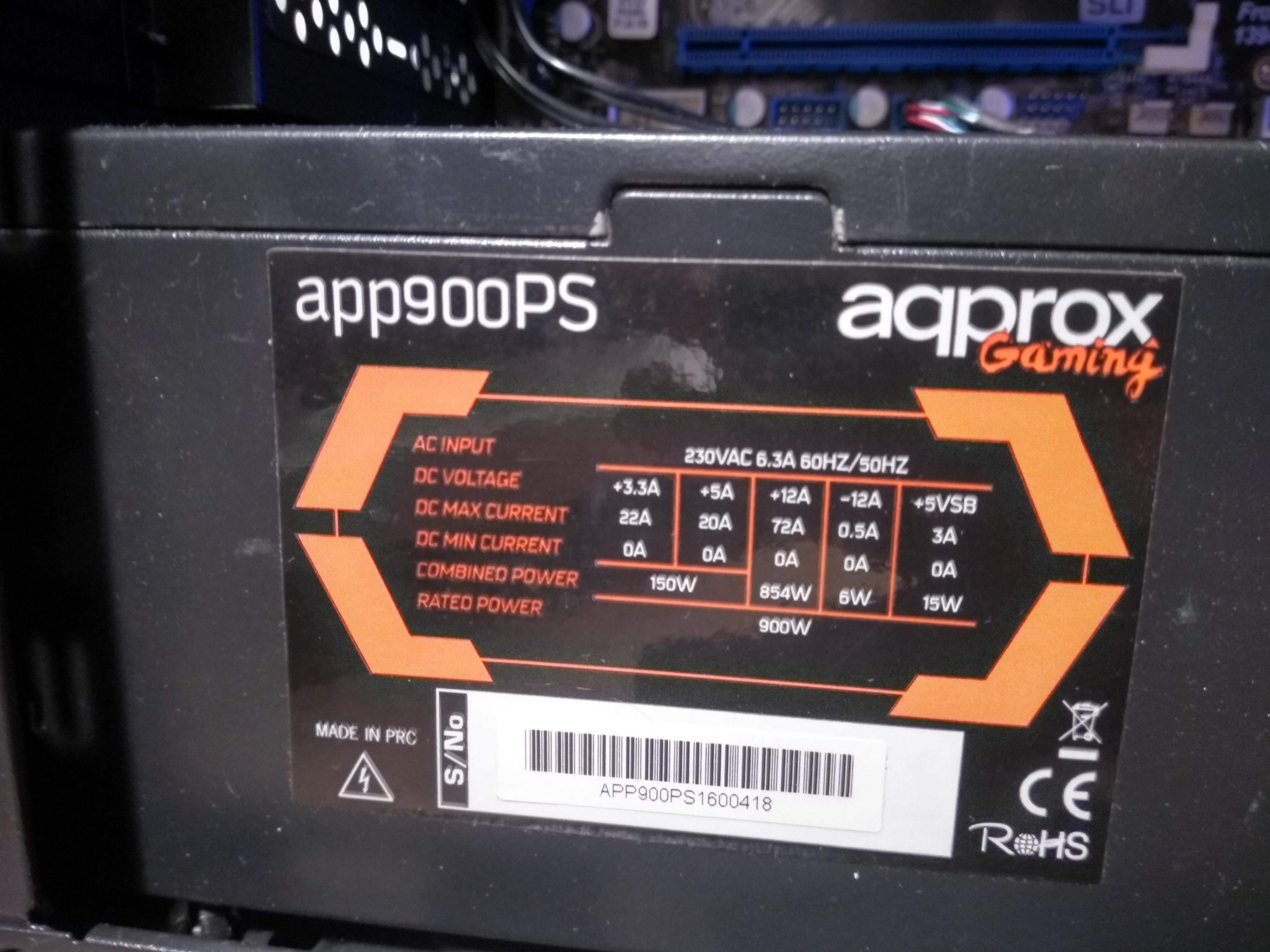

Welches Netzteil ist verbaut (eventuell Foto vom Typenschild)?
Das Netzteil sieht nach einem echten Chinaböller aus. Es wird im deutschen Handel auch nicht verkauft.
Wenn der RAM Test ohne Fehler durchläuft, würde ich das Netzteil tauschen und dann weiter testen. Zb mit PRIME95 auf Stabilität.

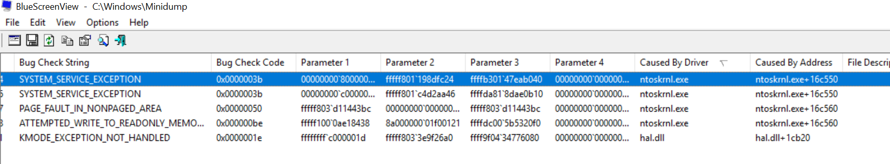

habe mal den bluescreen view genutzt das kam dabei raus nur weiss ich nicht was das bedeutet.
Hallo
Deine Platte weist 7 Crc Fehler auf.Liegt meist an ein nicht korrekt angeschlossenen oder defekten Sata Kabel.
Dadurch kann es zu Datenfehlern kommen,würde das Kabel komplett tauschen, und dann beobachten ob sich die Fehlerrate noch weiter erhöht.
Anschließend die Platte mit chkdsk /f in einer Eingabeaufforderung als Admin überprüfen,und danach mit sfc /scannow die Systemdateien checken.
