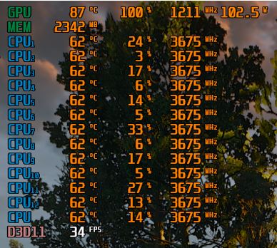

vielen Dank für die Antworten. Anbei ein Screenshot von MSI Afterburner.
Die FPS sind permanent zwischen 30 und 40. Das ist doch viel zu niedrig oder? Würde mal zuerst Windows neu installieren. Vielleicht hilft das ja. Oder was könnte ich noch machen? Zur Nor schicke ich das zur Reparatur. Habe zum Glück noch Garantie
