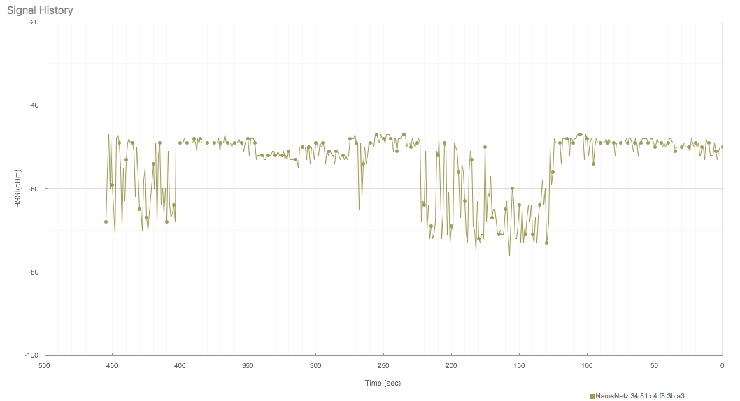

Ich habe Xirrus Wi-Fi Inspektor angeschmiessen auf dem Macbook und siehe da, das Signal schwankt sehr. Bei 4 Meter Entfernung schwankt es zwischen -50dBm (ok) und -81dBm (meh). Anbei ein Screenshot.

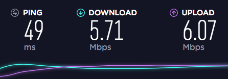

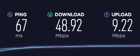

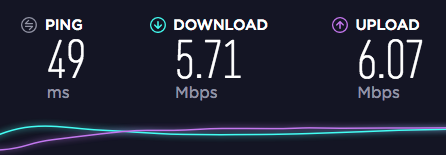

Hier einmal der Vergleich nebeneinander. Einmal mit WLAN und einmal per Kabel. Dabei war der Macbook direkt neben dem Router. Das ist finde ich schon ein herber Unterschied und mit all den Signalstärkeschwankungen und häufigen Verbindungsabbrüche im WLAN wage ich zu behaupten, dass das WLAN vom Router einfach kaputt ist. Oder ist das normal?
