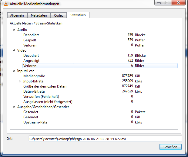

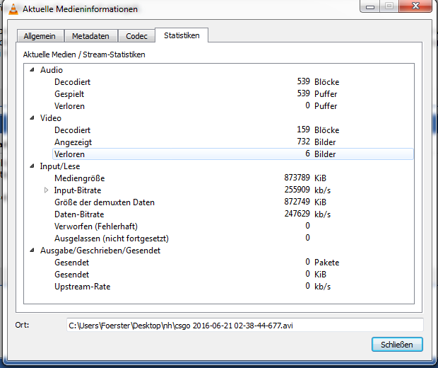

geh mal im vlc in werkzeuge medieninformationen
dort unter statistiken kannste nachschauen wieviele framedrops es gibt
so wissen wir wenigstens mal ob es ein en- oder decodierungsproblem ist
also das ist jetzt dabei raus gekommen
ist aber nur eins über Dxtory aufgenommen
das ganze wäre schlimmer wenn ich es direkt mit CSGO gemacht hätte (habe leider keinen direktaufnahme zur hand)
