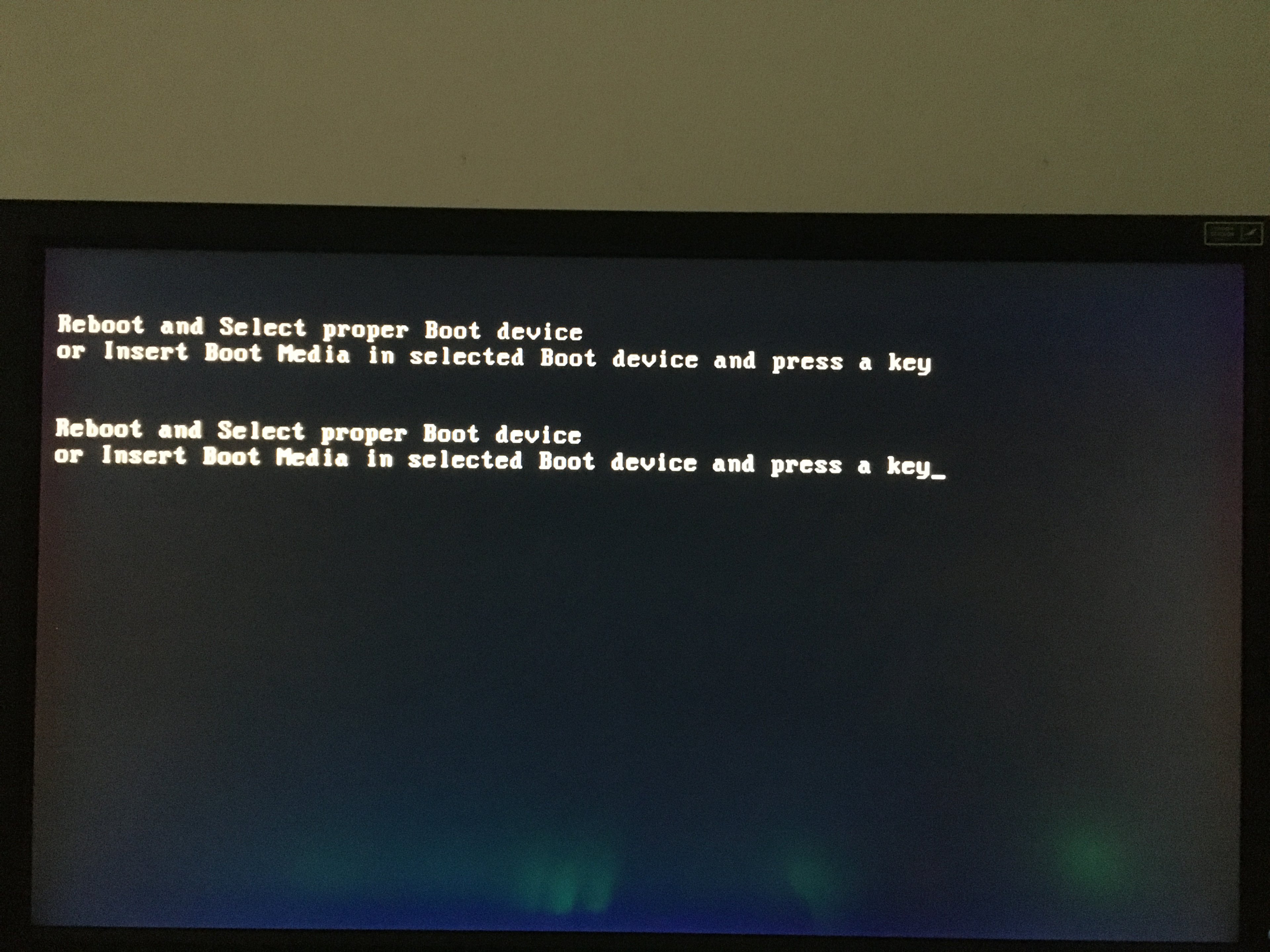

Hallo, ich habe vor ein paar Tagen mein Pc zusammengebaut
-Mainboard: MSI b450 Gaming plus Max
-CPU: AMD ryzen 5 3600
und erst hat alles super funktioniert direkt nach dem zusammenbau, aber dann als ich den Pc starten wollte ging es nicht und es kam eine „Fehler“ Meldung die wie folgt aussieht. (Siehe Bild 1)
Wenn ich den Pc dann Neustarte und ins BIOS gehe aber nicht verändere und dann Direkt aus dem BIOS wieder rausgehe startet der Pc ganz normal als wäre nichts gewesen. Das passiert aber auch nur wenn ich den Pc über mehrere Stunden aus hatte.
Es kommt mir so vor als würde mein Pc die Einstellungen einfach nicht speichern oder könnte es daran liegen das ich Windows 10 per USB installiert habe?

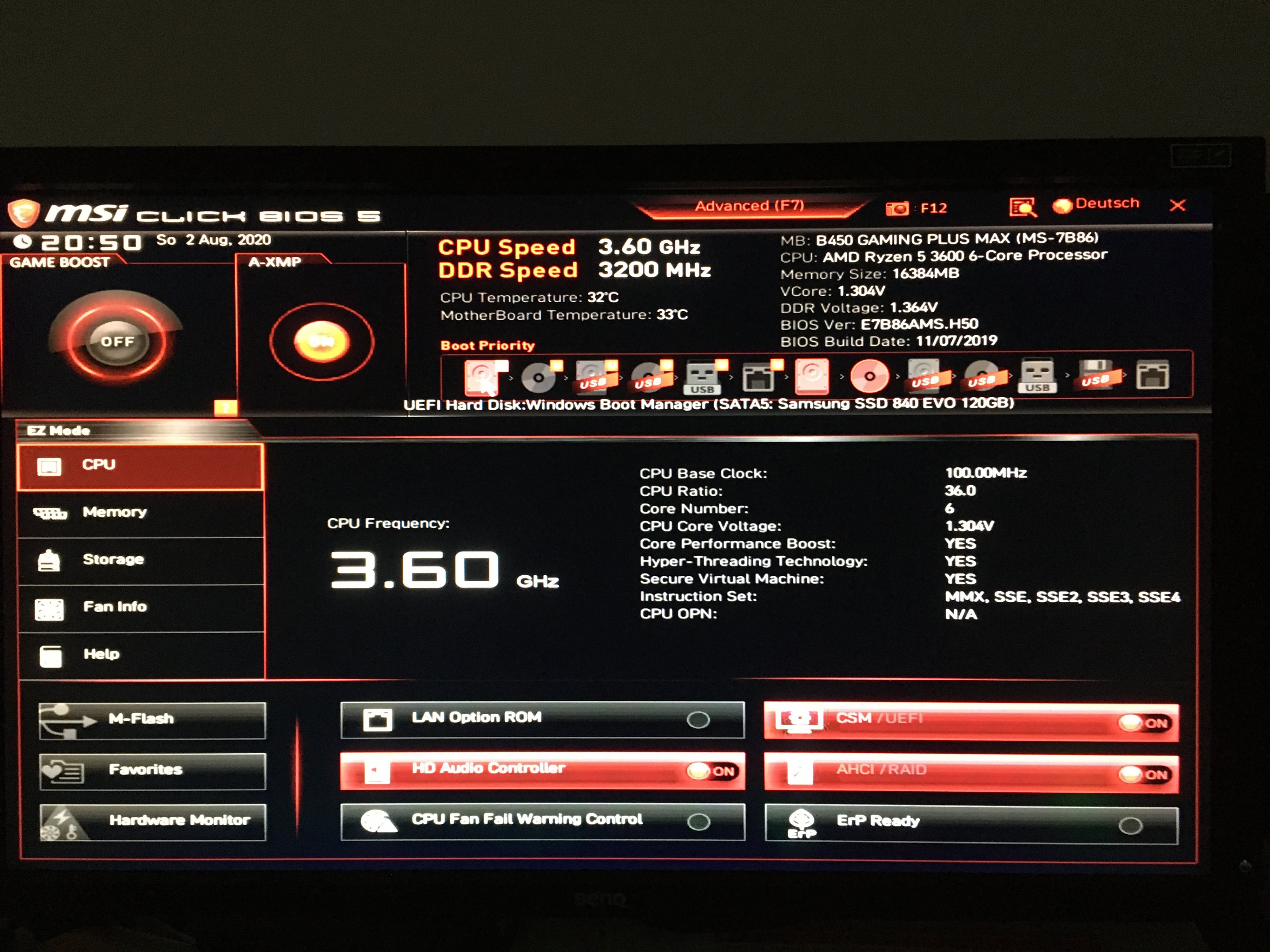

Mein Bios sieht wie folgt aus, dort sieht man auch die Boot Priority.(Siehe Bild 2)
Aktualisiere mal auf die neueste BIOS Version.
Startprobleme hatte ich bei meinem MSI Brett auch zu beginn, aber bei mir lag es an den RAM, die waren nicht vollkommen kompatibel.
Ist H50 nicht die neueste Version?
Kann es vielleicht auch an der CSM / UEFI Einstellung liegen?
Ist Windows auch auf der 840 EVO SSD?
Check mal die Bios Batterie und warum hängt die SSD am Sata 5.
Häng diese besser an den ersten nativen Sata Anschluß (Sata_0)

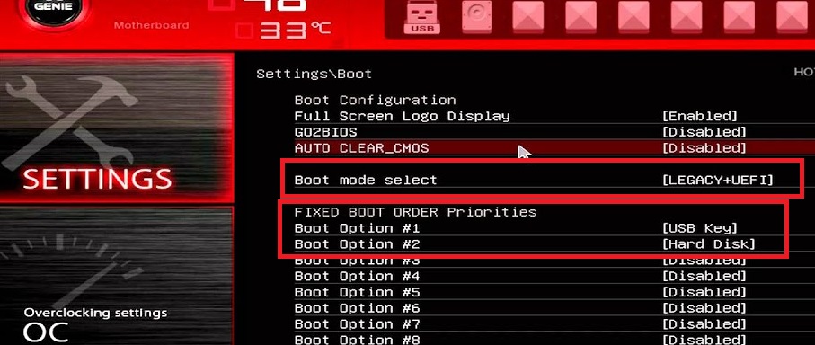

Ich würde also mal im BIOS-Menü "Boot" unter "Boot mode" schauen, was dort steht: wähle -wie schon gesagt wurde - am besten "Legacy + UEFI" - wie auch hier in #16 gezeigt - und dann im Menü "Save&Exit" save chances wählen.

Sein Windows 10 ist im UEFI Modus (GPT) installiert, oben sieht man den "Windows Boot Manager" . Da er das Problem nur hat wenn das System zuvor heruntergefahren wurde, liegt es wohl am "Windows Schnellstart", siehe weiter oben auch. Hierzu gab es von ihm noch keine Rückmeldung.
