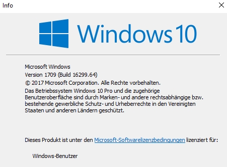

Habe mich für eine saubere Neuinstallation entschieden und die gestern Abend fertiggestellt. Ob das Update bereits installiert ist, muss ich prüfen.
Jedenfalls läuft der Rechner jetzt wieder wie ne 1.
