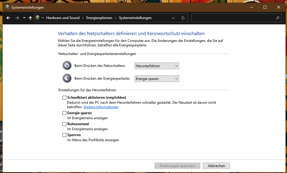

Nickel schrieb:
Viel Gerede, aber wurde der Windows Schnellstart denn nun mal deaktiviert
wie oben erwÀhnt:
"Windows 10: Schnellstart deaktivieren/aktivieren "
Entschuldigung @Nickel !!!!!! Es dauerte ein wenig bis ich die Infos bekam.
Die Settings hatte ich selber nie aktiviert gehabt und wusste nicht ob der neue Besitzer da was Ànderte aber es ist alles noch so wie ich den Rechner weiter gegeben habe.
Die einzigsten Schnellstartoptionen hatte ich mal im Bios aktiviert gehabt aber dann auch spÀter wieder raus genommen.
Im Windows selber hatte ich noch nie den "Schnellstart" aktiviert gehabt. Ebenso gibts keinen Ruhezustand und Energiesparen war auch schon immer deaktiviert gewesen.
  • GefĂ€llt mir
Reaktionen: Nickel
Der ist Standard aktiviert, hier aber aus.
