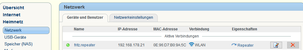

soweit ich gelesen habe, war es von AVM in den letzten Jahren gar nicht vorgesehen, dass repeater eine echte statische ip bekommen können.
Ich habe auf Firmware 6.3 upgedatet, und scheinbar lässt sich jedoch für den repeater eine eigene ip zuweisen; also kein DHCP client Betrieb!
Jedoch: wenn ich so eine ip festlege, läuft der Dialog danach, der mutmasslich auf Fertigstellung einer neuen Verbindung unter neuer ip mit der Fritzbox wartet, unendlich. Abbruch

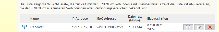

Aber: in der FRitzbox selbst ist der Repeater nun doch da...jedoch unter "Heimnetz", also der Gesamtübersicht, mit der ip, die der Repeater bei Ersteinrichtung ja zwangsweise unbeeinflussbar von der Fritzbox per DHCP bekam. Weiter rechts in der Eigenschaftsspalte des Repeaters ist ein Haken mit einem Link nochmals zu "repeater"..und dieser link führt zur Homepage des repeaters, und zwar unter der ip Adresse, die ich wirklich manuel vergeben habe.
In der FRitzbox W-LAN Übersicht taucht der repeater auch auf; korrekt unter der manuell vergebenen ip.
Was aber hat es nun mit der dhcp vergebenen repeater Adresse auf sich, bzw. dem Vorhandensein des repeaters unter dieser? Das rote Kreuz zum löschen ist ausgegraut. Ist der repeter doch unter seiner in meinem Fale .21 ip im Netz und leitet irgendwie intern um auf einen virtuellen zweiten repeater mit der statischen ip .8?
Ich möchte den .21 weg haben und nur den einen mit der neuen statischen ip? Wo ist da der Haken? Anbei mal zwei Bilder zur Verdeutlichung.

Was mich nur wundert ist, dass ich im Resultat scheinbar nun zwei repeater mit unterschiedlichen ips habe? Entweder habe ich einen Fehler auf dem an sich aber richtigen Weg gemacht, oder es ist irgendwie korrekt so; da würde ich aber gern von jemandem Kundigen erklärt bekommen, was es mit den beiden Repeater Einträgen in der FB auf sich hat, zumal ja der repeater auch jeweils vom System anders benannt ist.

Wenn man den Repeater per WPS erstmalig mit der FB koppelt, bekommt der repeater ja eine DHCP ip von der FB. Anders geht es erstmal gar nicht.
Nun kommt man in die Oberfläche des repeaters...und dort gibt es (vielleicht recht neu), die Option, dem repeater nun eine neue, feste ip zuzuweisen. wenn man diese Aktion abschliesst, muss der repeater sich ja irgendwie neu mit der FB koppeln...der zhugehörige Dialog läuft aber endlos ohne Abschluss. Und doch tauchte der repeater dann nach Abbruch der Aktion bei mir auf. Der "alte", also der rep. mit der urspünglichen DHCP ip taucht aber noch zusätzlich auf.
Jetzt helft mir mal bitte auf die Sprünge. Habe wieder jede Menge herumprobiert und es auch geschafft, dass der repeater nur mit der statischen IP in der FB geführt wird....allerdings, und ich meine, das war vorher anders: WLAN Geräte, die über den Repeater eingewählt sind, werden in der FB nicht mehr als "verunden" angezeigt, sondern dümpeln als "nicht verbunden" in der Liste der bekannten WLAN Geräte herum.
Ich war der Meinung, ich hatte in der FB Oberfläche in der Heimnetz- und der WLAN Übersicht stets gesehen, welches Gerät sich gerade online tummelt, egal ob FB selbst oder der repeater der Host war...nun aber muss ich explizit die Repeater Oberfläche aufrufen um zu sehen, welche Geräte sich mit ihm gerade verbunden haben...und zu meinem Unmut ist es weiterhin so, dass man zwar in der FB selbst Namen vergeben kann, im Repeater sehe ich aber nur MAC Adressen und ip Adressen....(Nebenfrage) wieso kann der repeater nicht die Namen übernehmen, die den Geräten bereits in der FB zugewiesen wurden?
