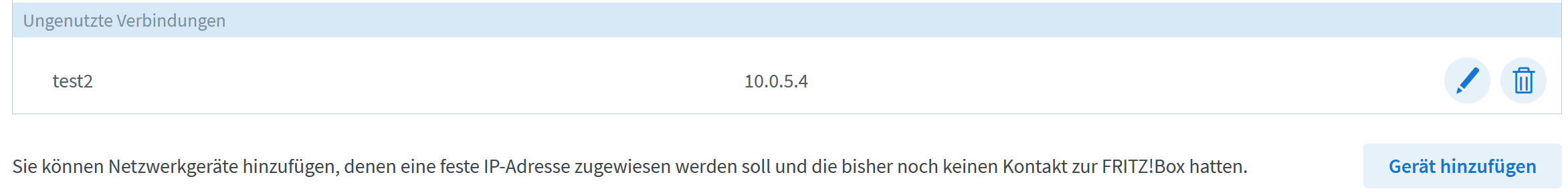

Strange, geht mir alles problemlos. Habe meinen Testeintrag gelöscht und konnte direkt im Anschluss einen zweiten Testeintrag mit derselben IP-Adresse hinterlegen, ohne Fehlermeldung oder Verschieben der DHCP-Range.
Edit: Die IP-Adresse des Testeintrages wurde aber nie verteilt. Ich könnte mir vorstellen, dass das Problem erst entsteht, wenn die IP-Adresse auch wirklich an den Host vergeben wird. Dann könnte es tatsächlich so sein, dass man erst die Leasetime abwarten muss (Achtung, Vermutung :x).

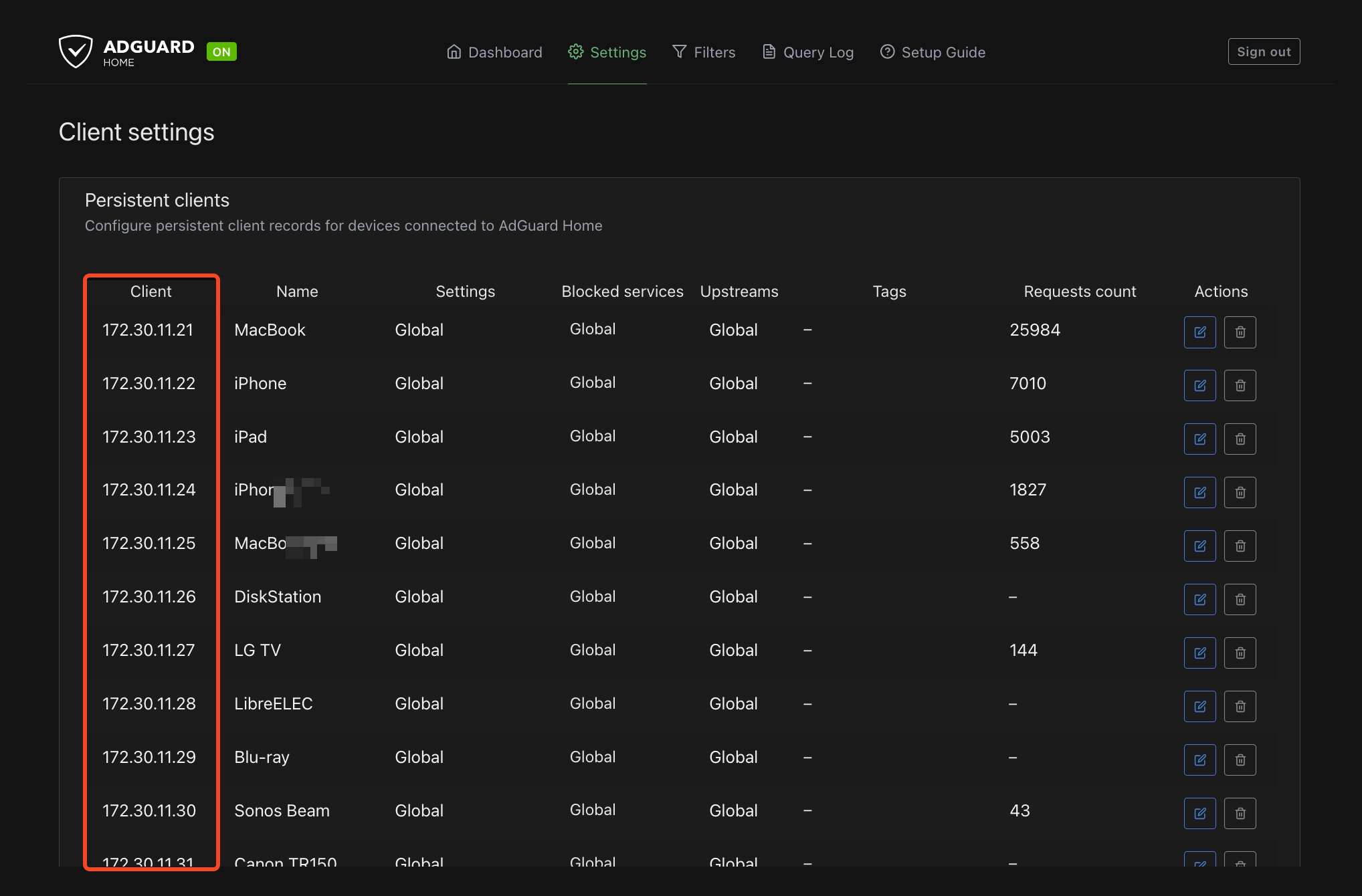

@mblaster4711 , ich bin derzeit auf FritzOS 7.81 (Box 5590) - evtl. noch hilfreich für Dich in dem Zusammenhang. Jedenfalls konnte ich allen Clients jetzt über die Box auch die gleiche IPs zuweisen - soweit läuft alles stabil und ich bin zufrieden.
Tatsächlich ist mein Vorhaben etwas ähnlich zu Deinem - ich habe mir gerade ein DNS-Blocksetup aufgebaut, habe selber auch jahrelang Pi-hole benutzt und bin nun aber auf AdGuard Home gewechselt. Mir gefällt es besser als Pi-hole und die Einrichtung ist extrem komfortabel (habe es über DietPi, welches auf einem Raspi 3B+ bei mir läuft, installiert).
DHCP ist bei mir aber weiterhin die Fritte, nur der lokale DNS-Server ist AdGuard Home. Jetzt tauchen auch alle Clients mit "fixen, fortlaufenden IPs bei mir im Netzwerk auf, damit AdGuard die Clients identifizieren kann und ich eine saubere Übersicht habe (siehe Screenshot). So wollte ich es ursprünglich haben.
