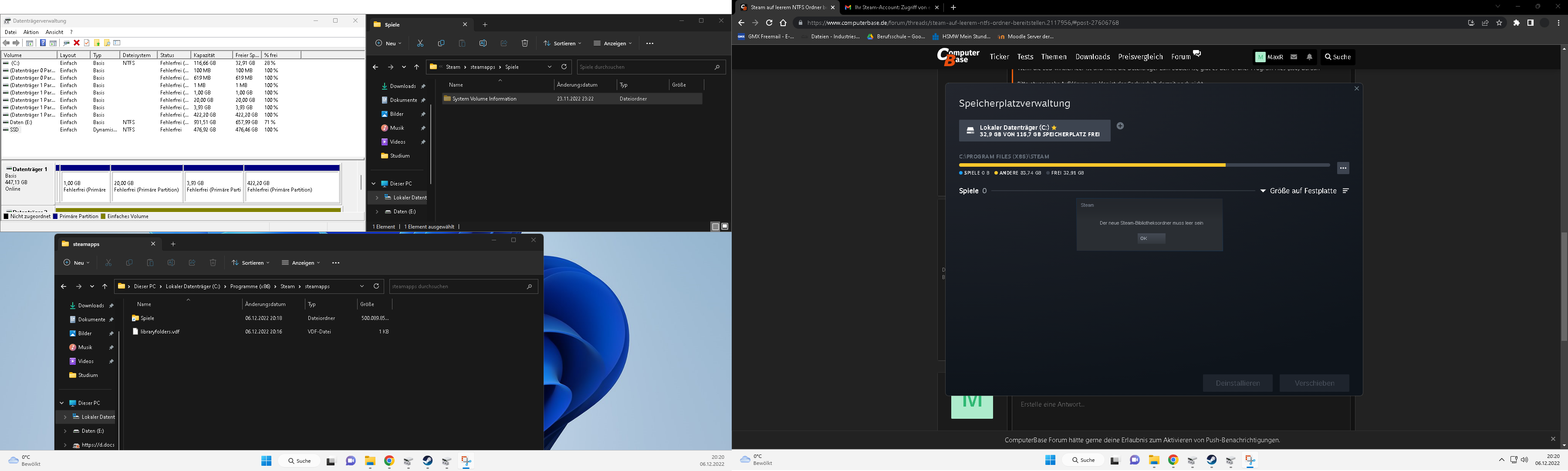

Die leere SSD soll als Ordner in C:\Steam\Steamapps eingehangen werden, damit ich dort meine GB an Spiele auf der SSD speichern kann, da das C Laufwerk lediglich 128GB hat, und ich kein Fan von bin, Steam auf einer separaten Festplatte zu installieren.
Die SSD soll keinen Buchstaben bekommen, da diese als NTFS Ordner statt als Laufwerk eingebunden wird.
Windows ist wie gewohnt auf C:\Windows
Was spricht dagegen einen separaten Library-Ordner anzulegen? Steam lässt einen mittlerweile auch beliebige Ordner auswählen, nicht nur noch einen pro Laufwerksbuchstaben.
Sollte theoretisch funktionieren.
Edit: Korrektur geht doch nicht, wenn bereits ein Ordner auf dem Drive besteht. Nach Durchlaufen der Prozedur wird dann gemeckert.
Natürlich könnte ich die SSD als Laufwerk einhängen, und Steam separat laufen lassen, jedoch wollte es für mich etwas "aufgeräumter" haben und die SSD eben als Steam Spiele Ordner einbinden.
Jedoch bekomme ich die "System Volume Information" da nicht heraus, welche mich daran hindert, den Ordner für Steam zugänglich zu machen.
Falls das nicht möglich ist, kann ich aber auch Steam auf einem separaten Laufwerk laufen lassen was jedoch nicht so meins ist.

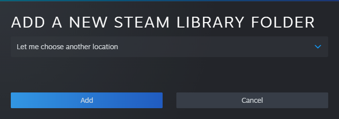

Habe ich getan, der Unterordner des Laufwerks ist leer, jedoch hat Steam immer noch ein Problem mit dem Hinzufügen der Spiele-Bibliothek "Hinzufügen des neuen Steam-Bibliotheksordners fehlgeschlagen"
Sollte eigentlich nicht sein. Sind irgendwelche Sonderzeichen im Ordnernamen?
Gerade mal getestet. Ordner namens TEST erstellt auf meinem Laufwerk D. In den Steamsettings über Download/Steam Library Folders die Schaltfläche angeklickt und über das '+'-Symbol den Dialog aufgerufen, den Ordner auf dem Laufwerk gewählt und hinzugefügt. Der taucht direkt danach auf.
Wenn man nichts ändert, dann legt Steam einen Ordner namens Steam Library an, da hat er bei mir problemlos gemacht. Einfach mal manuell anlegen und dann ein Game installieren und das Laufwerk wählen, dann nimmt "er" automatisch diesen Ordner.
