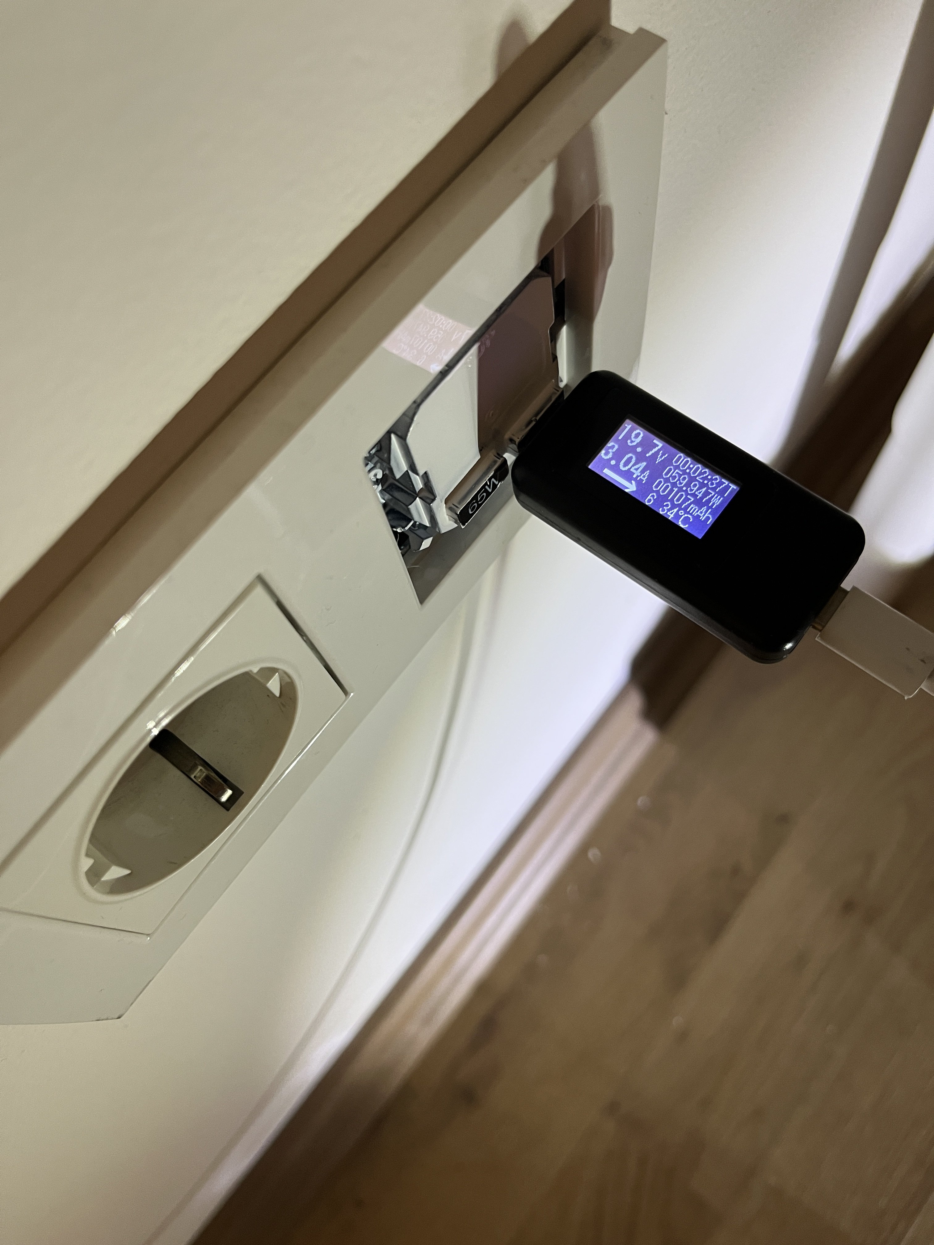

ich hatte nun zuerst das 45Watt teil, und hab mir dann das 65Watt Teil bestellt. Hab es nur weiß angemalt.
Während viele Programme liefen plus das Acronis Backup über Wlan hat er 59Watt laut Anzeige gezogen.(Lüfter waren auf maximum denk ich)
Der Einbau war auch relativ einfach, obwohl ich kein Elektriker bin.
Im Schnitt zieht das Teil zwischen 20-60Watt , dürfte somit reichen. Wenn ich mit so einem "günstigen" Laser drauf leuchtet zeigt er mir zwischen 42-51 Grad an.
Sollte mein Rechner 90Watt ziehen wollen, was passiert dann ?
Schaltet er sich aus und oder arbeitet weiter und bekommt nur Rechenleistung bis 65Watt ?

Normal ist, wenn ein Teil mehr will als das andere Teil liefern kann ist das der Zulieferer dem Anfragenden sagt "Du kannst mich mal".
Haengt vom Geraet ab. Bei vielen Notebooks wird dann einfach der Akku zugeschaltet und entlaedt sich, wenn die Leistung wieder sinkt, wird er wieder geladen.
