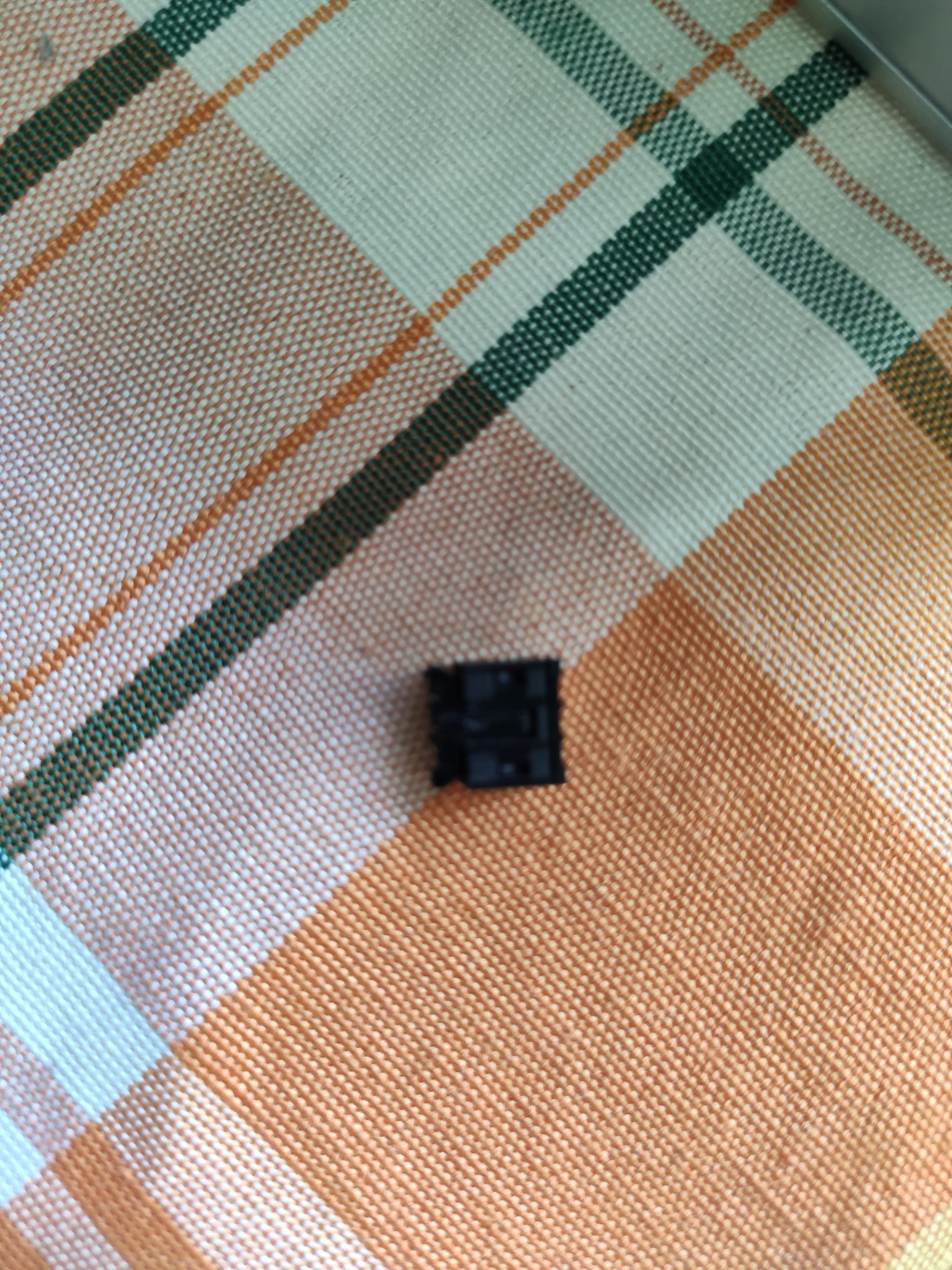

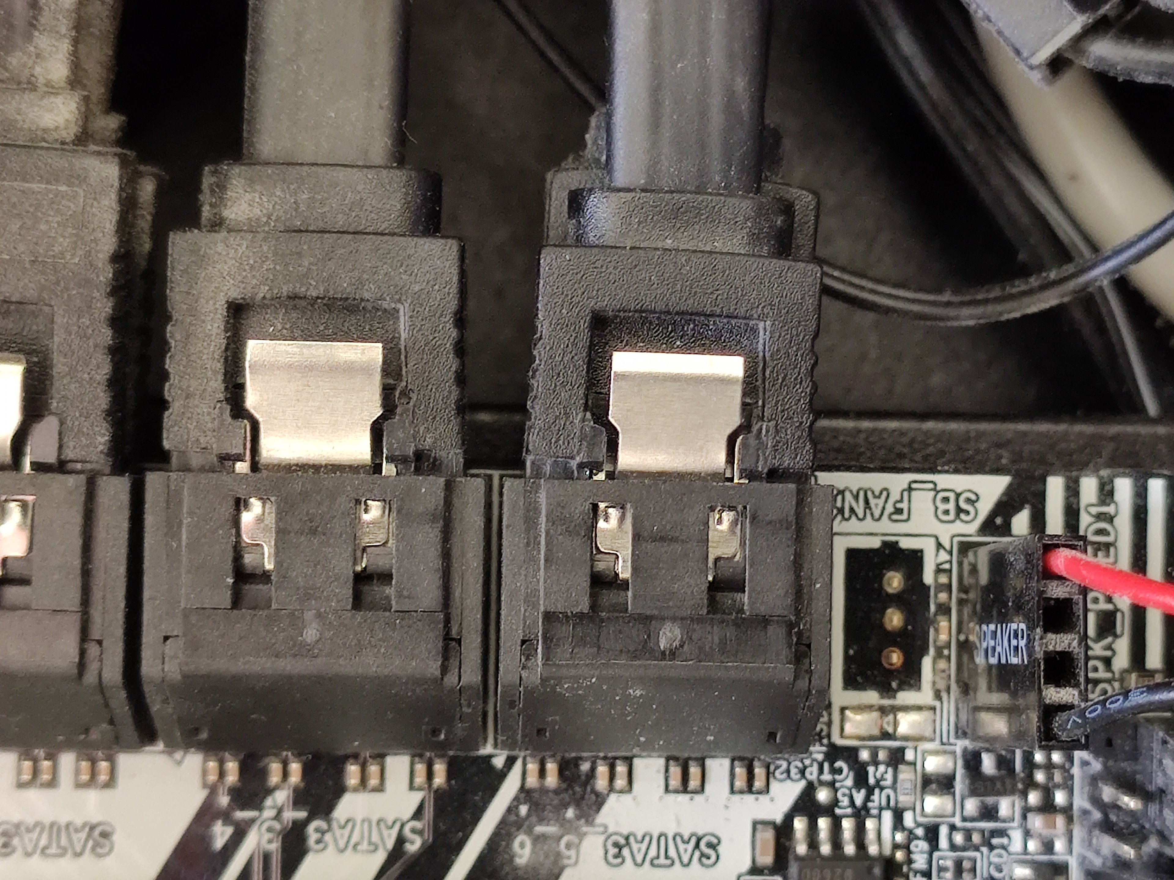

Wollte gerade den Chipsatz kühler meines ASrock x570m tauschen. Hab mich dumm angestellt und am Mainboard die Buchse abgerissen😅

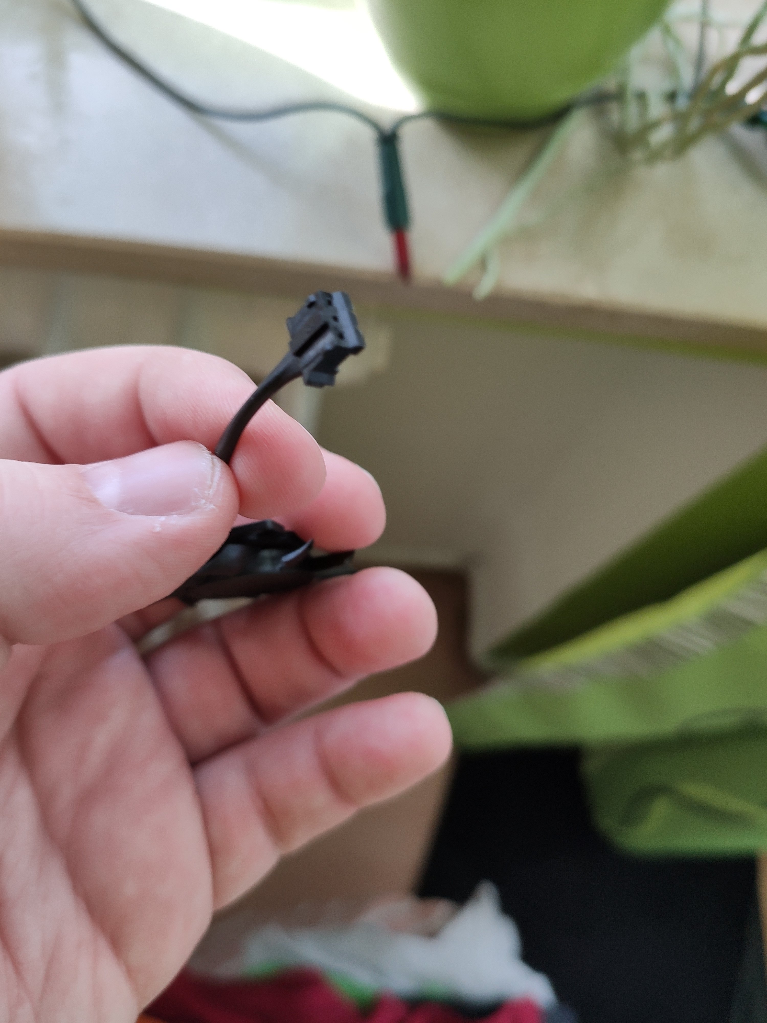

Jetzt würde ich gerne einen Adapter holen, weiß aber nicht wie dieser Stecker heißt:
Ist ein Mini 3 pin. Kann mir da jemand helfen? :)

Haben die Pins den gleichen Abstand, wie bei "normalen" Lüftern? Dann ist es nen 2.54mm Raster und du kannst da ne normale JST-XH Buchse nehmen.
Wenn es etwas kleiner ist, dann wahrscheinlich 2.0mm, da gibt es auch was. Oder du machst es dir einfach und lötest da einfach nen Kabel mit Buchse ans Mainboard und tauscht den Stecker vom Lüfter auch.
Warum nicht einfach 3 Stifte dranlöten, dann passt der Stecker auch wieder. Weil ohne Löten geht es eh nicht.
Man kann es nicht 100% auf den Bildern erkennen.
Sind die Kontaktstifte auf dem Board alle intakt und nur die Plastikführung abgehebelt?
Falls ja, einfach die Plastikführung auf wieder die Kontaktstifte draufschieben.

Ne leider nicht, die Stifte sind auch sauber abgebrochen.
Und wegen den Abständen, hab versucht es auf einen normalen Fan Header anzuschließen. Ohne Erfolg. Der Stecker ist dafür zu klein.
Und löten kann ich nicht :(
Habe auch gerade nachgemessen, der Abstand ist 2 mm

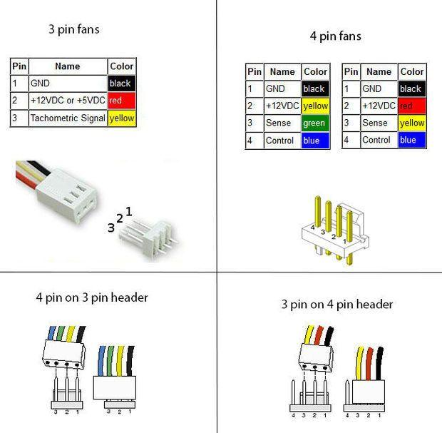

Würds einfach mal mit dem probieren - https://www.amazon.com/4Pin-3Pin-St...Y1X84AFH86P&psc=1&refRID=YN5PMSHSRY1X84AFH86P
Rechte Seite den FAN anschließen...linke Seite auf das Motherboard (Und JA, 3pin auf 4pin funzt!). Kann sein das Stecker nicht gut reingeht. Feinen Seitenschneider nehmen und überschüssiges Plastik wegschneiden. Soll ja nur halten...einfach ein bisschen auf "Macgyver" machen ;) Der Lüfter soll sich ja nur drehen...

Ist halt die Frage, wie andere schon erwähnt haben, ob das BIOS sich nicht querstellt, wenn auf dem SB_FAN MoBo Stecker nichts anliegt...
Danke nochmal für eure Hilfe. Ich hatte dann einen Kumpel der mir es angeboten hat zu löten :) Passte dann auch.
And zur Info: Das MB hat es überhaupt nicht gestört das kein SB FAN dran war :D
