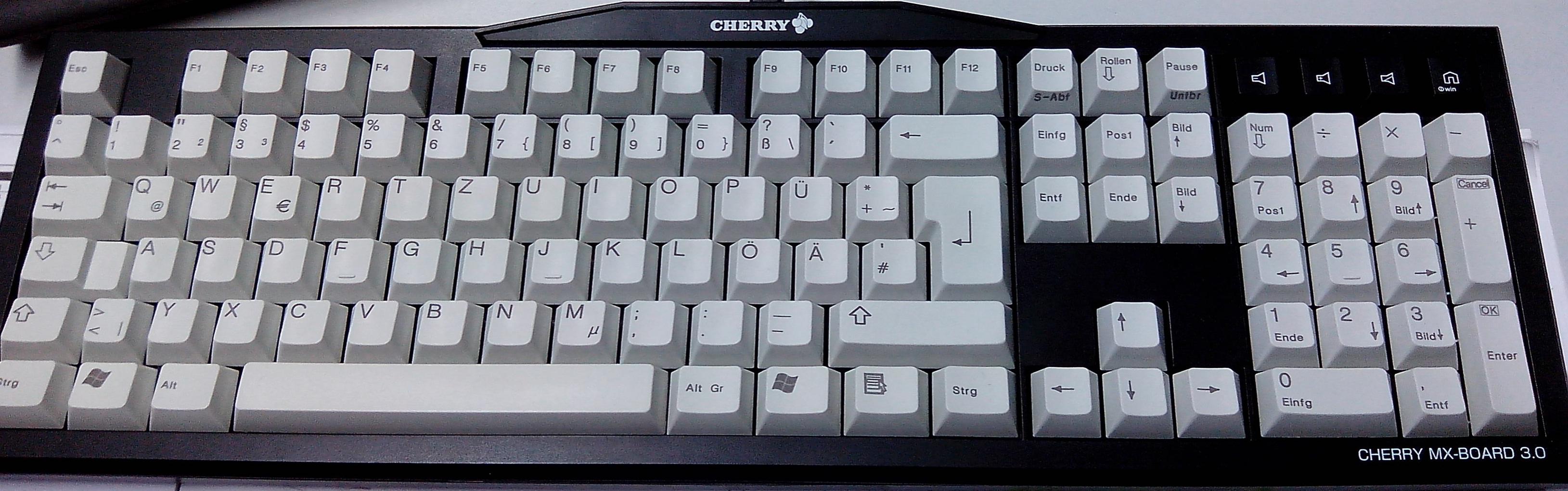

Einzige Alternative ist die, wie ich sie immer mache: gebrauchte hellgraue PBT Kappen von Cherry G80 Tastaturen runter klauen und verwenden, sind welche von den haltbarsten Tastenkappen überhaupt, auch die Beschriftung bleibt, da sie eh schon dunkel ist. Nur geht das leider nicht so ohne Weiteres. 2 Kappen (Space und Capslock) müssen gemoddet werden, damit die passen.
Die Kappen auf dem Bild sind schon Jahrzehnte alt.
