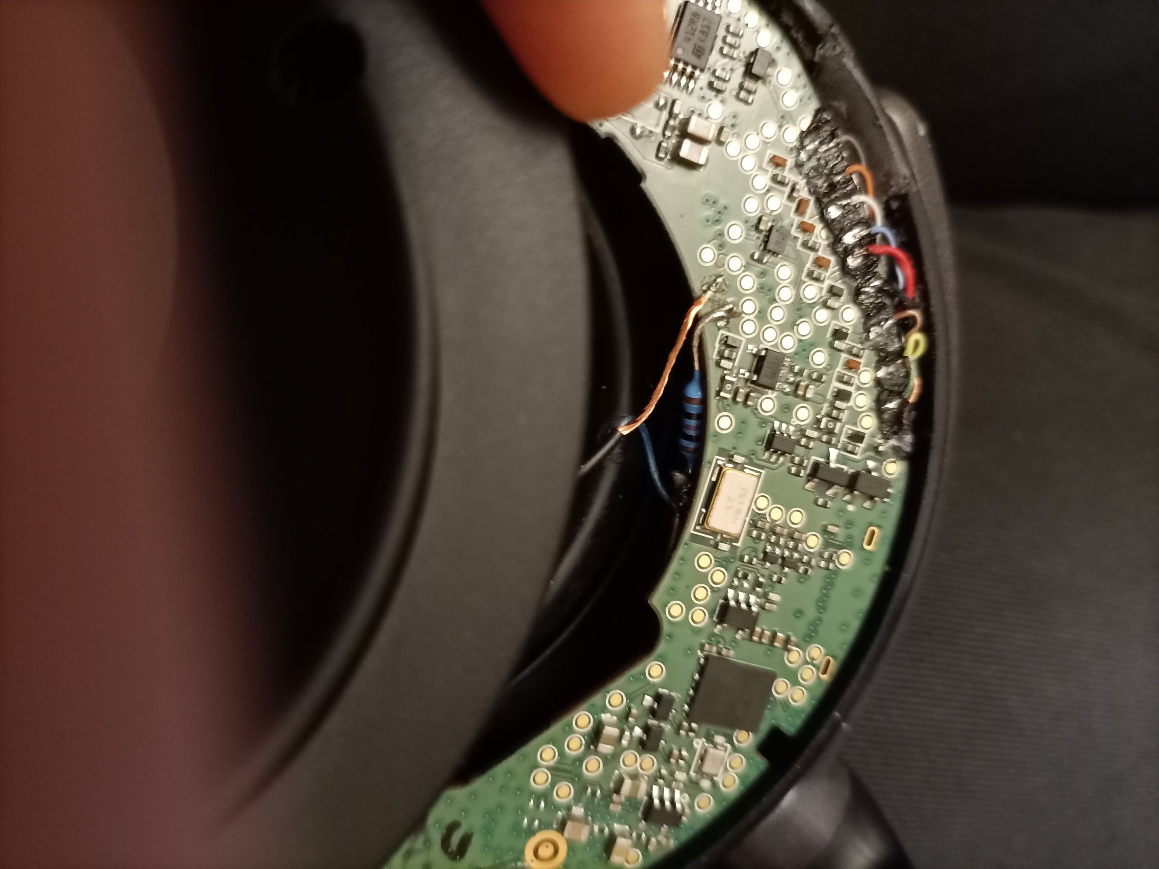

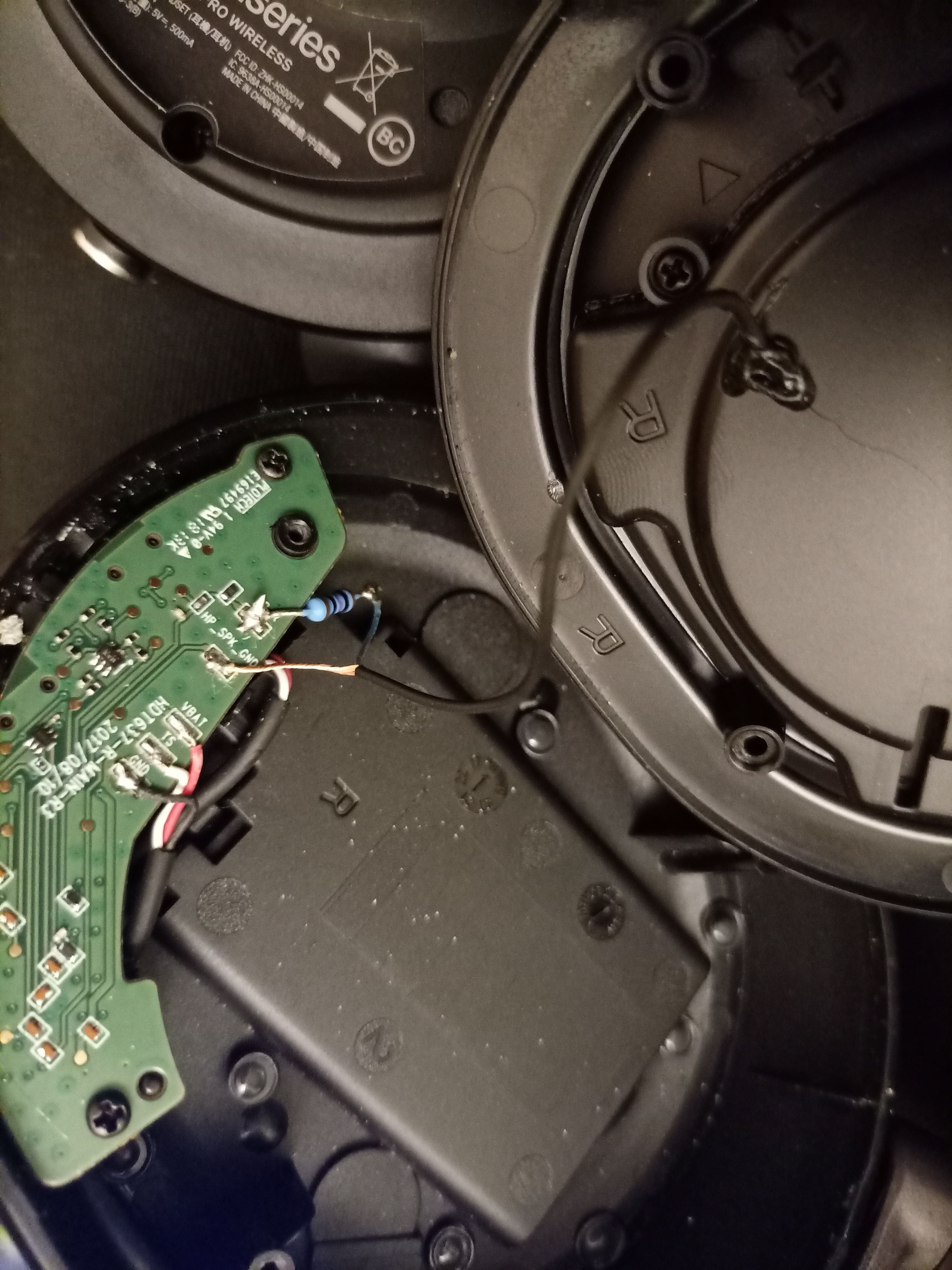

Jo, den Widerstand kann man natürlich idealerweise direkt am Lautsprecher anbringen, wollte bei dem Test nur nicht das Kabel zerschneiden.
Wenn ich heute dann den 70 Ohm Widerstand einbaue, werde ich das natürlich eleganter lösen, mit Schrumpfschlauch etc.

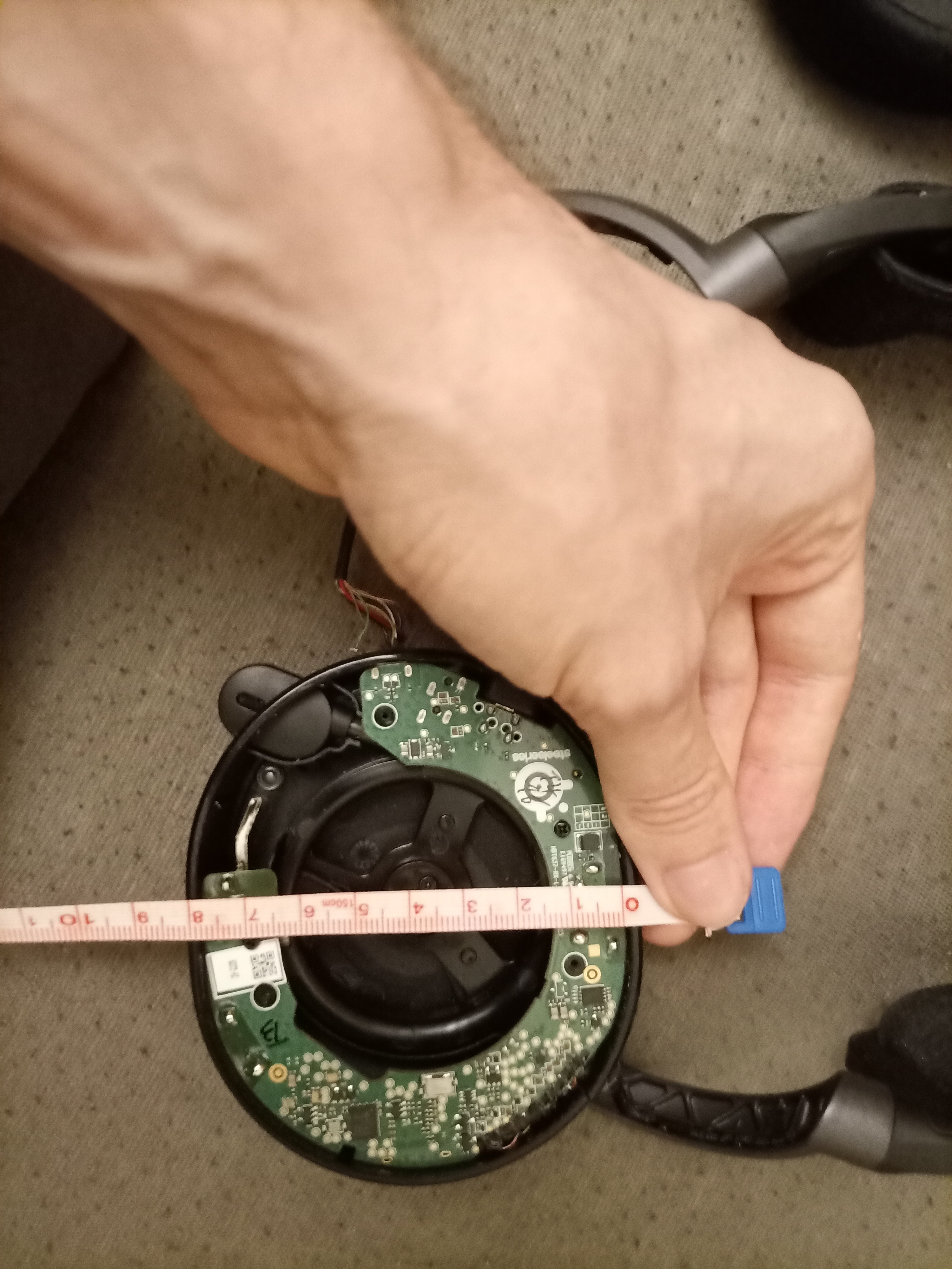

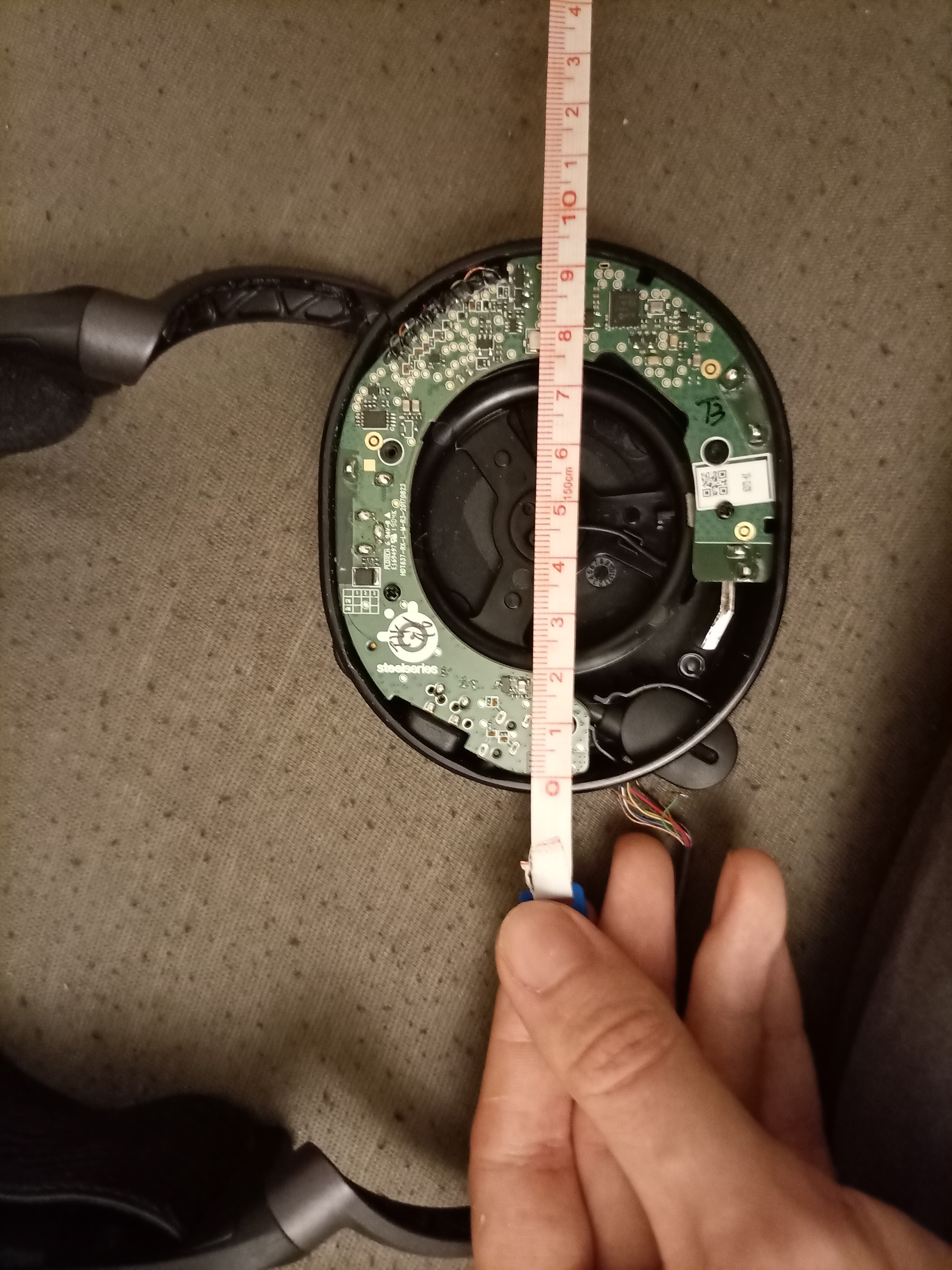

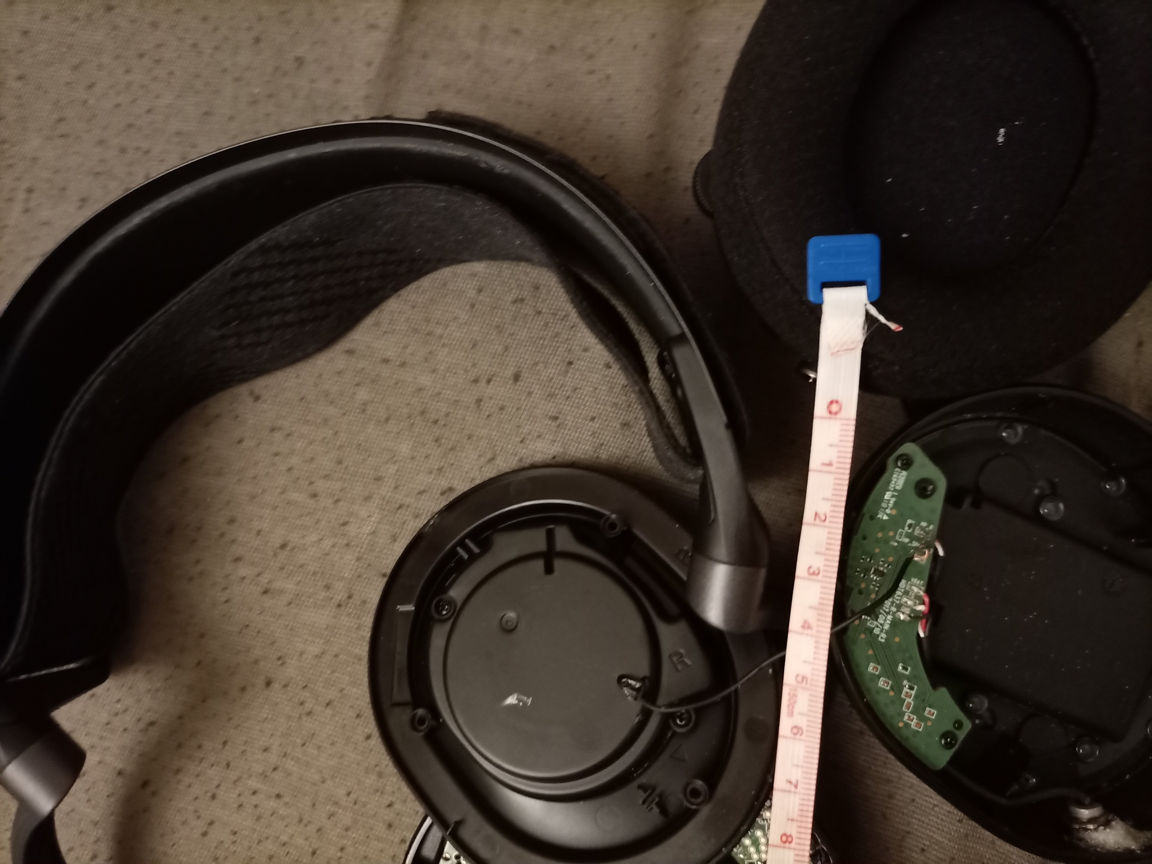

Hab mal die Platinen vermessen.
Wenn du Interesse an den Platinen sowie einer Receiver Station mit Akkus etc. hast, kannst du gerne bescheid geben, würde es dir zum Selbstkosten Preis anbieten :) (wären ca. 45€ mit Versand)
Ach ja, das mit den Buchsen und Knöpfen müsste für dich ja auch passen.

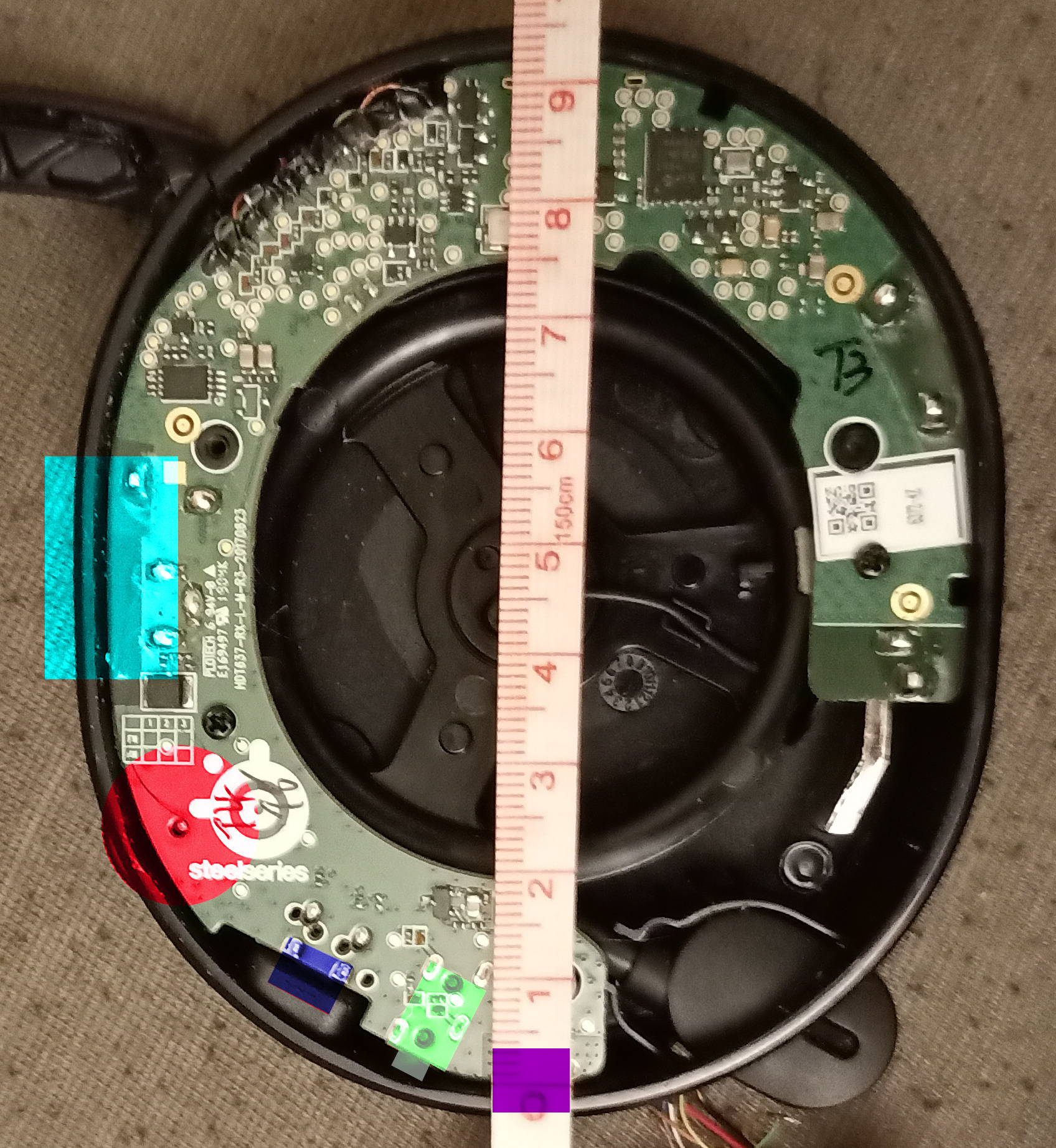

Hab das mal fix ein wenig visualisiert.
Hellblau: Mute Button (steht heraus wenn er nicht gemuted ist)
Rot: Lautstärke Rad
Dunkelblau: Proprietäre SteelSeries Buchse (für dich eig. egal)
Hellgrün: 4-pol Klinke
Lila: Micro USB Buchse
Gelb: Bluetooth Taste
Grün: Power Taste
