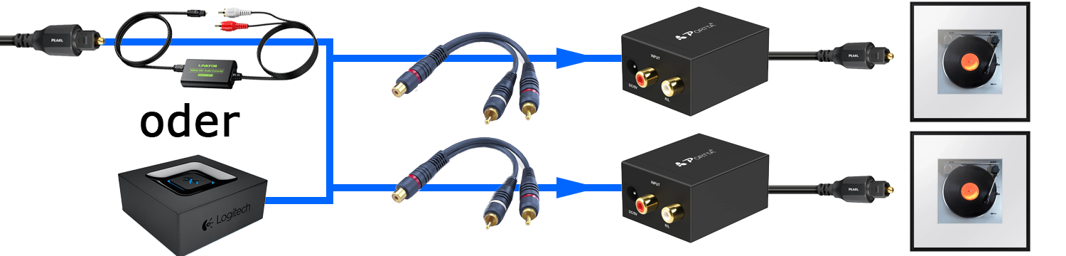

Okay, ich versuche es Mal zusammenzufassen was ich bräuchte:)
2x Cinch Y Kabel Cinch Splitter RCA ( Zum Beispiel )
2x ADCs
1x BT-Empfänger ( Zum Beispiel )
So richtig?
Wie würde dann die Verkabelung aussehen?
Die Music Frames waren jeweils per Toslink an einen ADC angeschlossen.
Und dann weiter?
Das aus deinem Link sind DACs. Du brauchst das Gegenteil:
https://www.amazon.de/Portta-N3ACATD-Digital-Toslink-Konverter-Schwarz/dp/B00ATNWBZU
Und zusätzlich noch ein Stereo-Cinchkabel (falls Du kein Beipackkabel einer Stereoanlage irgendwo herumliegen hast):
https://www.amazon.de/Goobay-50097-Stecker-Cinchkabel-schwarz/dp/B000UU2KJO
Verkabelung:
BT-Empfänger - Cinchkabel - je ein Splitter an Links und Rechts - Splitter an die ADCs - Toslink an die Lautsprecher.

Verkabelung:
Oder den BT-Empfänger durch ein "Toslink-zu-Cinch"-Wandler ersetzen, wenn du die aktuelle Quelle beibehalten möchtest.
Hab mal ne Grafik gemacht, nicht schön, aber falls es hilft:
