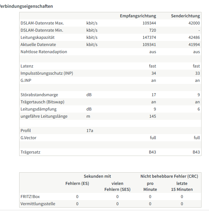

Am Sonntag war bei uns wegen Sturm kurz mal Stromausfall.
Dadurch fand natürlich auch ein Reconnect der Fritzbox statt.
Nach dem neuen Verbinden wurde die Störabstandsmarge auf unter 10 dB gesetzt von der Telekom.
Dadurch sind viele Fehler in der Verbindung entstanden und dann auch mal soviel, dass ein erneuter Sync statt gefunden hat.Wie läuft denn das mit der Störabstandsmarge?
Wird die von der Telekom automatisch berechnet?
Ich kann ja in der Fritzbox diese auch beeinflussen.
Macht sowas Sinn? Oder macht das alles die Telekom automatisch?

Deine Frage einfach beantwortet:
An so etwas gar nicht rum fummeln.
Reaktionen: Hayda Ministral
Und vor allem wo ist das Problem? Wenn ich das richtig sehe, gab es für kurze Zeit ne schlechtere Verbindung. Aber inzwischen ist doch alles gut?! Dein Fehlercounter sagt doch aus, dass es 0 Fehler gibt. Post#3 erklärt die Begrifflichkeiten.
Einzig, dass Du nur ca. 2/3 der Leitungskapazität beim Empfang nutzt, kann man mal verfolgen...

Wie ist denn die Fritzbox nach dem Stromausfall auf die Idee gekommen, mit so wenig Störabstandsmarge zu synchronisieren?
Warum Fand der Reconect statt?
Hat die Box gemerkt, dass zu viele Fehler entstehen?
Oder ist die Verdingung von selber abgebrochen?
Weil:
Bei jedem Neustart des Routers/Modems wird neu synchronisiert.
Wie ist denn die Fritzbox nach dem Stromausfall auf die Idee gekommen[...]
Die Verbindungseigenschaften werden beim Synchronisieren vom Modem in der Fritzbox und der Linecard deines Anschlusses im DSLAM (Vermittlungsstelle) ausgehandelt.
z.B. die Übertragungsfrequenz, bei der eine möglichst störungsfreie Verbindung möglich ist.
Bei Vectoring, Profil 17a, beträgt die Bandbreite ca. 17,6MHz. Und da drin gibt es nun 4.096 Frequenzen mit je ca. 4,3kHz Abstand. Und davon wird nun eine ausgehandelt.
Es kann sein das auf einer Frequenz der SNR höher oder niedriger ist als auf einer anderen Frequenz.
Im DSLAM ist auch der Bandbreitenkorridor gespeichert, in dem sich dein Anschluss bewegen darf. Also die minimale und maximale Up- und Downloadrate.
Die in der Fritzbox angegebene Leitungskapazität sagt im Grunde nichts aus.
Bei mir wird dort z.B. angezeigt 121.634kBit/s. Synchronisiert wird aber bei 65.535kBit/s.
Und das ist auch korrekt, denn ich habe einen 64MBit/s Anschluss und mehr ist bei diesem Anbieter zur Zeit auch gar nicht möglich.
