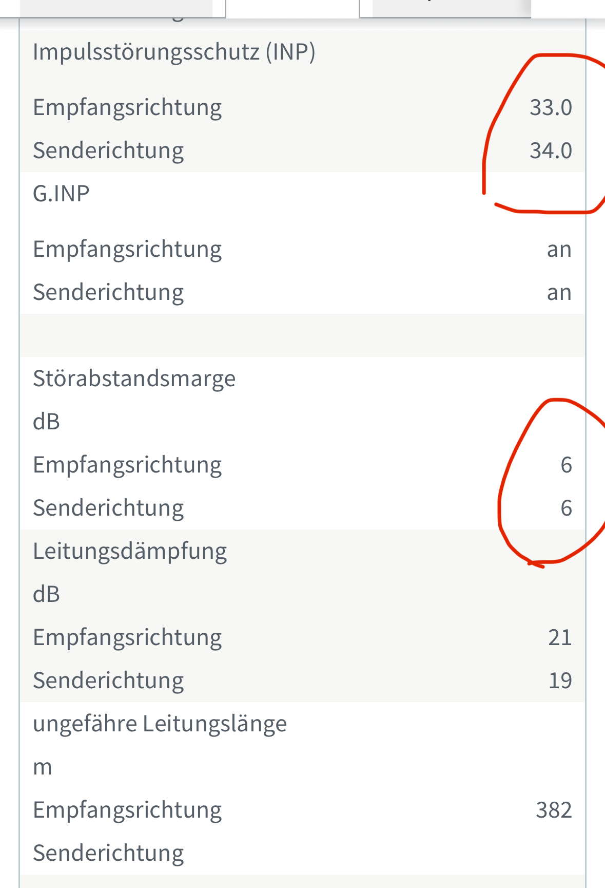

Jetzt hat er bei Störsicherheit die mittlere Störabstandsmarge angenommen. Er ist nun mit 165 MBits statt 179 Mbits mit dem Internet verbunden. Laut Speedtest ca 90-100 Mbits Down / 39-41 Mbits Up
Die Werte ganz rechts scheinen nun niedriger zu sein (vgl. 1. Beitrag). Störabstandsmarge ist nun in der Infos bei 9 Empfang, 6 Senden - statt 6/6 (vorher)

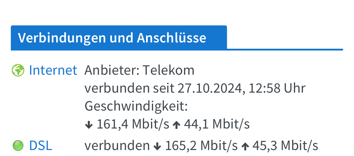

Was für eine Verbindungsgeschwindigkeit steht denn im Online-Monitor? ("vom Provider zur Verfügung gestellte Datenrate") oder System -> Ereignisse -> "Information des Anbieters über die Geschwindigkeit des Internetzugangs"
165 Mbit/s DSL reichen für 154 Mbit/s netto.

@DaBas: "Ein weiterer Screenshot der DSL Informationen nach der potentiellen Drossellung auf 100Mbit wäre ja auch mal ganz hilfreich" - bei den o.g. Werten (160-179MBits Down) erreiche ich im SpeedTest (Telekom, AVM, Bundesnetzag.) komischerweise nur besagte ca, 100 MBits Down (laut Speedtests).
Ich habe den Router noch einmal für 30 Min vom Strom genommen und die Störsicherheit rausgenommen. Werte u.a. Störabstandsmarge (6/6) unverändert. Die Anbindung sieht wie folgt an:
