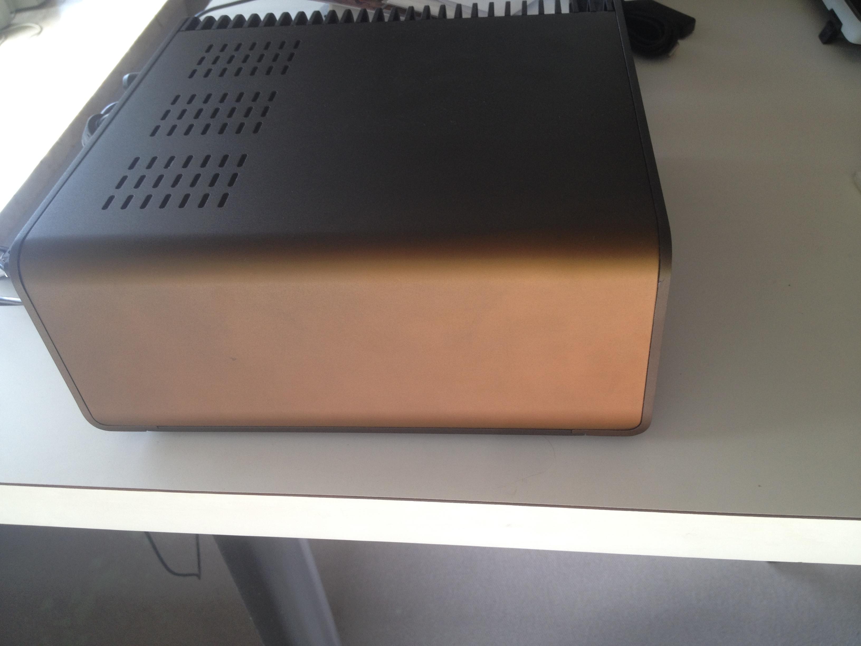

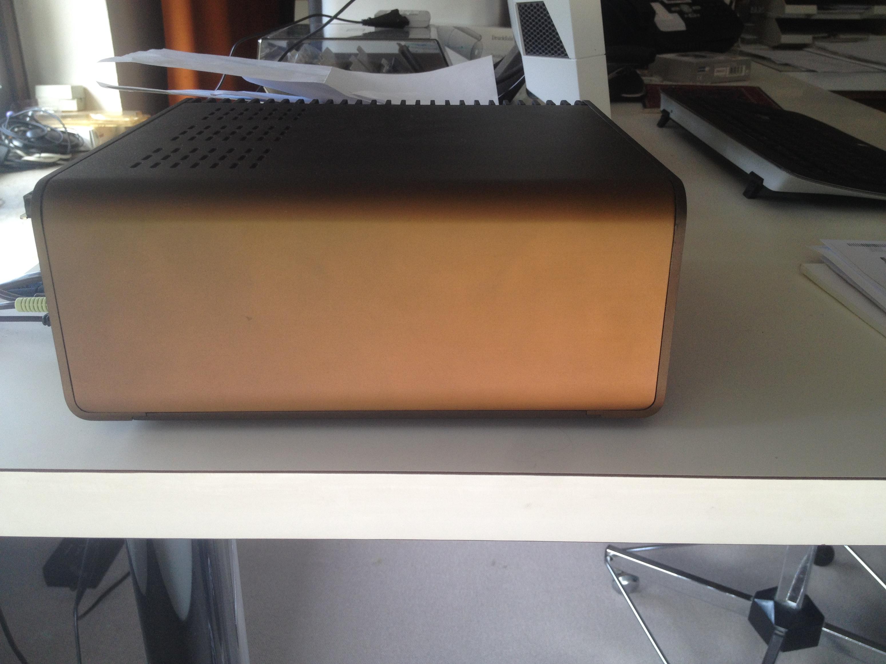

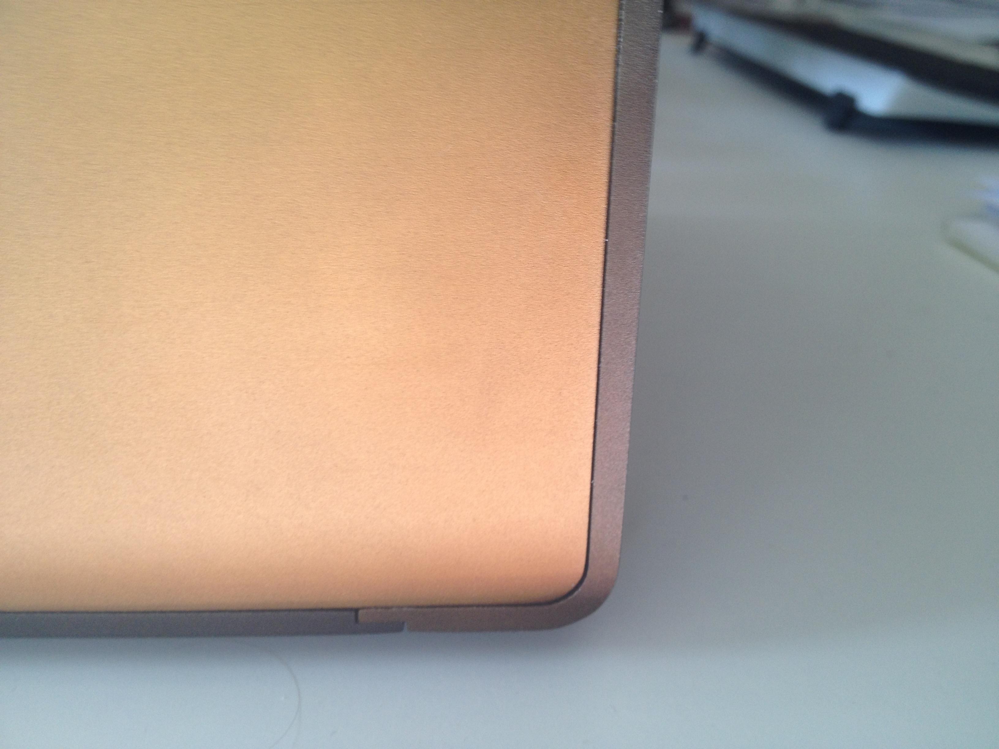

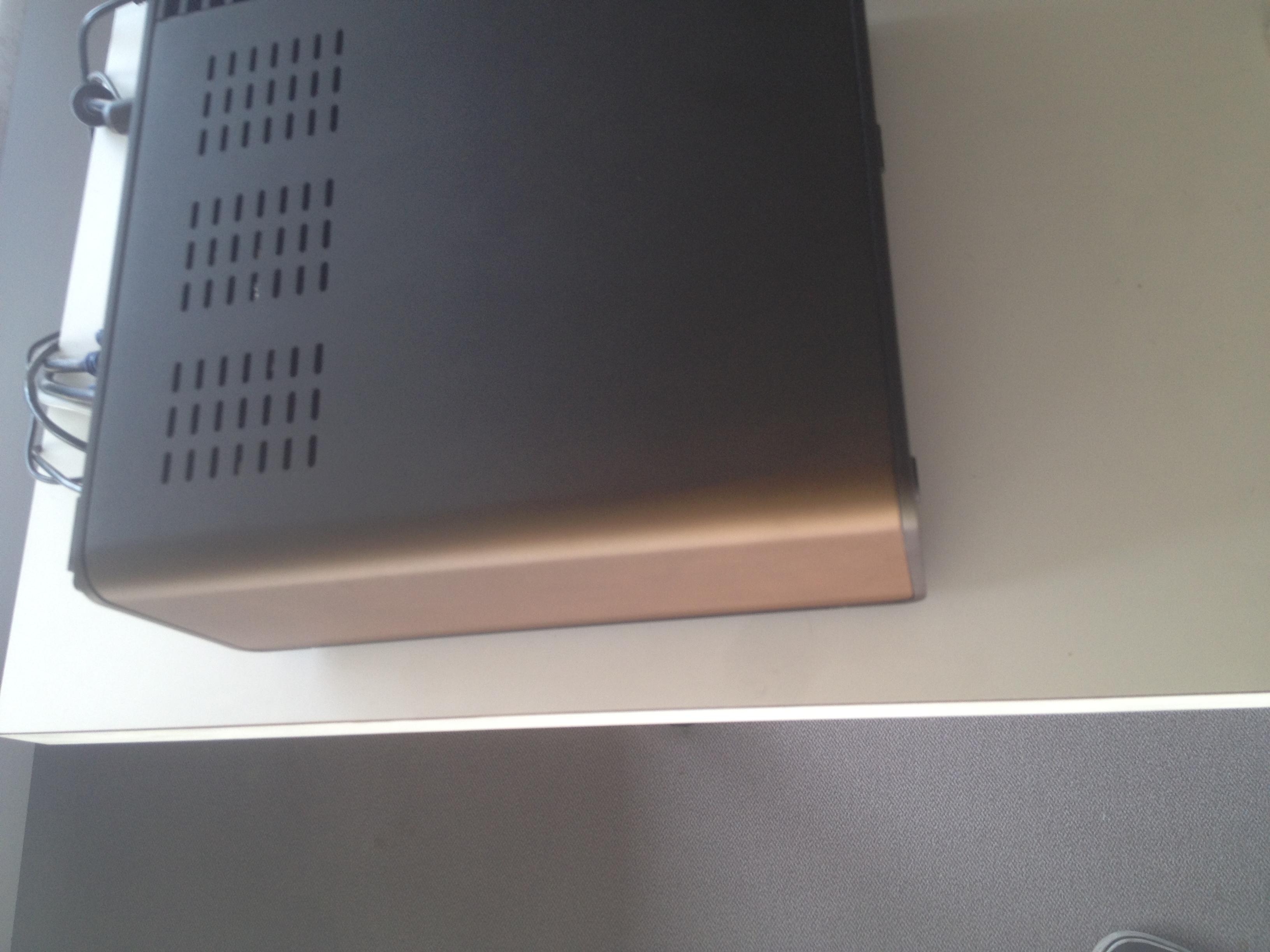

So, ich grabe diesen Thread mal wieder aus, weil ich euch und speziell den zukünftigen Käufern des FC8 Evo das nicht vorenthalten wollte:
Bei mir steht das Streamcom FC8 Evo neben einem Fenster, das nach Süden ausgerichtet ist. Im Sommer bei direkter Sonneneinstrahlung ist eine Jalousie heruntergelassen, sonst nicht.
Das FC8 Evo hat sich auf der Fensterseite enorm verfärbt und hat einen Gold-Braunen Farbton bekommen.
Das mag euch auf den Bildern vielleicht übertrieben vorkommen, aber die treffen die Farbe doch sehr realitätsnah! Was man aber nicht so gut sieht: Die Oberseite ist auch verfärbt, wenn auch nicht so extrem. Das ist ein schöner Farbverlauf von Gold nach Schwarz auf dem Deckel.
Ich hab mal an den Streamcom Support geschrieben, ob die mir nur den Deckel oben austauschen, weil ich keinen Bock habe wochenlang auf meinen PC zu verzichten. Mal sehen was die mir antworten. Ich denke für mich war das leider das letzte Streamcom Gehäuse, auch wenn ich bisher damit sehr zufrieden war. wenn das bei einem 30€ Gehäuse passiert, dann okay, aber bei einem 150€ Mini-ITX Gehäuse erwarte ich mehr.
Hui, das nenne ich mal einen schönen Farbverlauf :eek:
Berichte doch bitte, was der Support dazu schreibt.
