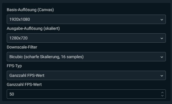

ich habe schon einige Zeit mit Streamlabs gestreamt (Twitch). Meine Settings waren immer 1600x900 @ 50FPS mit einer 5500er oder 6000er Bitrate. Hat immer super funktioniert.
Seit 2 Wochen funktioniert dies aber plötzlich nicht mehr. Zurzeit streame ich mit einer Auflösung von 1280x720 @ 50FPS und einer 3500er Bitrate. Ich bekomme mit diesen Einstellungen trotzdem nicht weniger als 2% dropped frames hin (teilweise sogar noch höher).

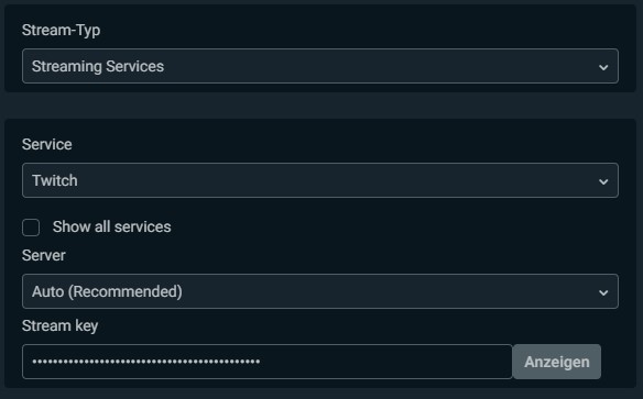

Hi
Versuch mal nen anderen Streaming Server.
Welchen verwendest du zurzeit?
Mfg.
Warum 50fps? Das ruckelt doch schon aus Prinzip bei jedem.

TP555 schrieb:
Hi
Mfg.
ich habe es zurzeit auf automatisch auswählen gestellt. Ich habe auch schon mit dem Tool "Twitch Bandwidth Test" versucht, den besten Server zu finden, aber dort kommt bei fast allen Servern "Quality 0" raus.
Mfg
Ansonsten:
Welche Spiele?
x264 oder NVENC?
Welche Settings?
Wie schaut die CPU Auslastung dabei aus?
Wie sieht die RAM Auslastung aus?
Irgendwas übertaktet? Vielleicht sollte man das in Betracht ziehen.
Alle Spiele sind betroffen. Ich verwende NVENC. RAM, CPU und GraKa Auslastung sieht gut aus, keines davon erreicht die 100% im Taskmanager. Übertaktet ist nichts. Was brauchst du für Settings?
Und die 50fps ruckeln auf keinen Fall. Ich rede von FrameDops seitens des Streamingprogramms. Nicht Ingame.
Mfg
TP555 schrieb:
Re
Dann wähle mal Frankfurth aus!
Mfg.

TP555 schrieb:
Re
Einfach, wenn Frankfurth nicht besser läuft, alle Server ausprobieren!
Mfg.
Welchen würdest du mir ansonsten empfehlen? Berlin?

@te
Frankfurth, Amsterdam, Prag, Paris.
MFG.

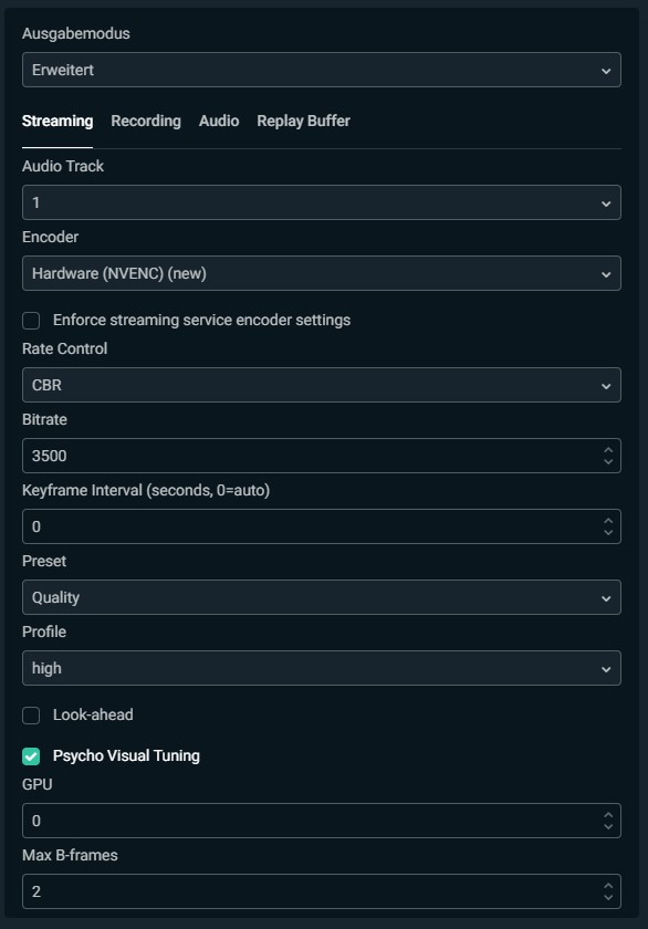

TP555 schrieb:
Re
Schalte mal den Enable New Network Code ab, da hatte ich teilweise Frame Drops mit gehabt.
Mfg.
Ok werde ich mal versuchen. Mit was für einer Bitrate könnte ich den mit meiner Leitung bzw. meinem Setup maximal Streamen? Also was müsste denn bei mir gehen?
Das musst du ausprobieren. Da gibt's keine pauschale Antwort. Irgendwas zwischen 3000 und 6000 kbit/s vermutlich.
Der NVENC (new) ist der Encoder für die RTX-Grakas.
Eventuell liegt da Dein Problem.
Damit hab ich mich noch nicht richtig befasst gehabt. Habe das nur auf den neuen gestellt, weil ich beim normalen NVENC auch diese Probleme hatte. Aber ich stelle es mal um und sehe mal wie es läuft.

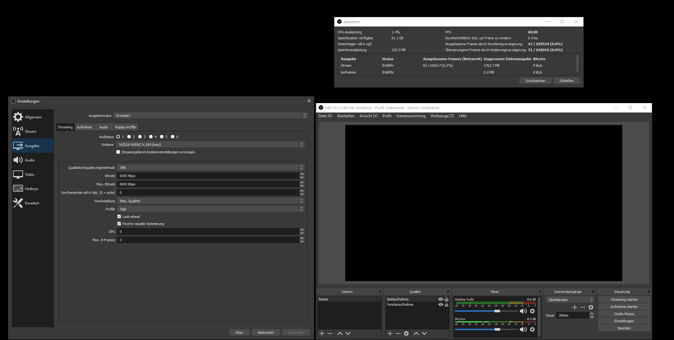

Re
@HisN
Ich hatte meinen Stream, und mache Lokale Aufnahmen mit einer GTX950!
Nvenc New, 2560x1080, 60, 50000kb/s
Allerdings nutze ich OBS Studio 23!
Te
Wie sehen den Lokale Aufnahmen in 1080p aus?
Mfg.
TP555 schrieb:
Re
@HisN
Mfg.
Ich nutze StreamLabs OBS 0.16.3, wegen den ganzen FollowAlerts usw.
TP555 schrieb:
Re
@HisN
Te
Mfg.
Lokale Aufnahmen mache ich mit ShadowPlay. Habe aber noch nie Probleme gehabt. Es geht mir da nur um Streaming. Alle diese verworfenen Frames kommen nämlich vom Internet (laut Streamlabs log)
