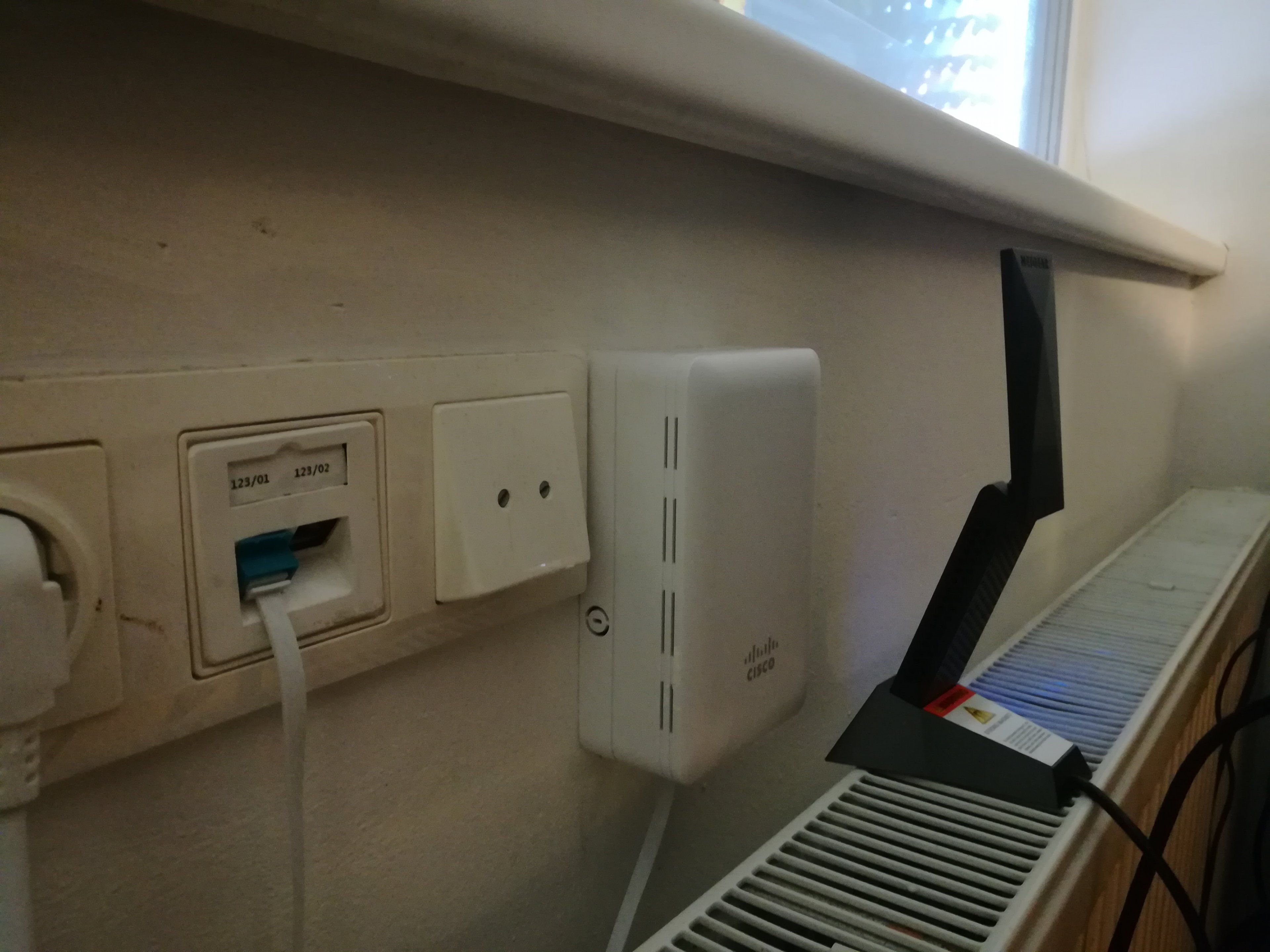

Blöd übers Internet zu erklären sry.
Wir haben im Heim ganz normale RJ45er Buchsen. Jedoch steckt daran jetzt der Router.
Das Schwarze ist das Netgear (Wifi Adapter der mittels USB am PC hängt)
Das Lan Kabel das in der Buchse steckt gehört zu dem weißen Kasten (Ich denke mal dass das ne Form von Router ist obwohl er verdammt eigenartig aussieht. Die Zweite Lan Buchse wo nichts drinsteckt funktioniert nicht bzw. ist deaktiviert worden vom Heim die wollen das so. In dem Weißen Router sind unten noch LANports, die jedoch auch nicht funktionieren.
Hoffe das ist halbwegs verständlich. :)
Akuji schrieb:
Ich vermute mal eher, dass du da keine Router stehen hast, sondern einzelne AP.
Im Zweifel mach halt mal ein Trouble Ticket auf oder geh am lokalen Helpdesk vorbei, vllt lässt sich ja wieder ein RJ45-Anschluss für dich freigeben.
Jo könnte auch ein Access Point sein. Leider wollen die keine LAN Verbindungen mehr bereitstellen aus irgendeinem Grund.
