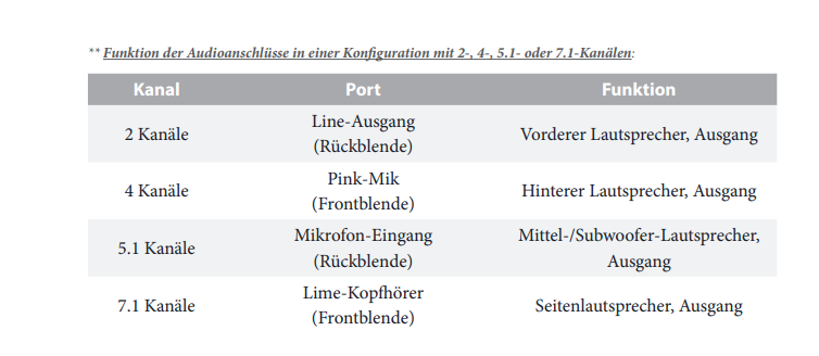

Ich wollte meine Teufel Anlage 5.1 an das Board mit Klinke anschließen, da hab ich gesehen, dass das board nicht mehr alle drei anschlüsse hat. Somit hab ich mir einen billig decoder gekauft, leider ist das teil wirklich mies. Zufälligerweise habe ich im handbuch von asrock entdeckt, dass ich doch alle drei klinkenanschlüsse anschließen kann.
Ich war halt verwundert, dass man nun den mikrofon eingang nutzen muss, damit der center und sub erkennt werden.

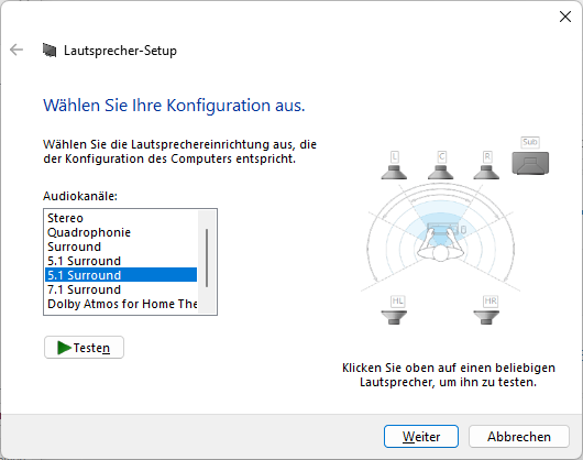

Tatsächlich erkennt realtek auch alle boxen und beim Sound Test ertönen aus allen Boxen und dem Bass auch die Töne.

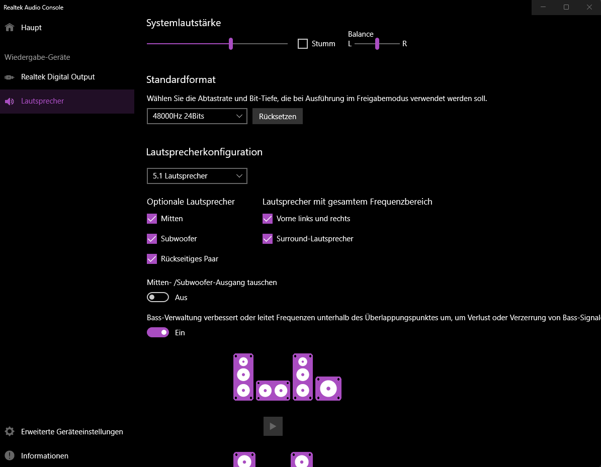

Wollte bass-management unter den sound einstellungen aktivieren, der Reiter existiert nur bei mir nicht, dafür soll eigentlich der realtek treiber da sein.
Realtek treiber wurde auch schon neu aufgespielt

Und die Einstellungen von realtek bewirken überhaupt nichts, egal was ich da anklicke, mal abgesehen davon dass wen ich eine box anklicke auch dementsprechend der sound ertönt

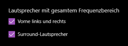

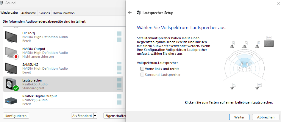

hier liegt ein Fehler z.B. bei der Windows Systemeeinstellung:
auch hier genau das, was ich bereits geschrieben habe: die Stereo LS dürfen NICHT auf Vollbereich (nennt sich hier "mit gesamtem Frequenzbereich") eingestellt sein, dann übernimmt Windows ein elementares Bass Management für den Sound, der "durch Windows geht".
Hab hier zwar ne ältere Realtek-SW laufen, aber ... jein. Wenn das an ist laufen einfach beide, also Sub bekommt durchaus das Signal, aber die kleinen LS laufen unterhalb der Trennfrequenz einfach mit (oder versuchen es zumindest).
Aber bei "sollte aus sein" sind wir uns einig. ;)

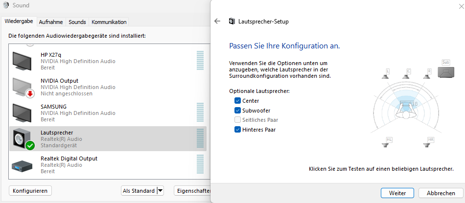

Hab die Einstellungen vorgenommen. Einmal unter realtek probiert und auch nochmals bei der "Lautsprecher konfiguration" unter Sounds. Leider beides ohne irgendeine veränderung
