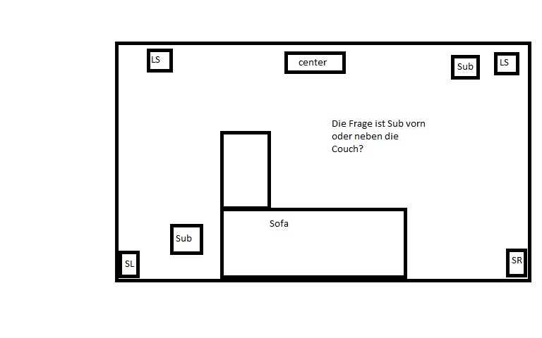

Also ich kann ihn Problemlos neben meinen Standlautsprecher stellen, Wandabstand wären aber nur ca. 25cm oder ich stelle ihn neben die Couch oder darunter....ich würde es nur gerne vorher Wissen da ich ja sonst wieder alles neu einmessen muss.
Raum ist bei mir Quadratisch und 18cm groß.
Hier eine Skizza inkl. der beiden Wahl möglichkeiten die ich habe.
Buddelbaby schrieb:
Raum ist bei mir Quadratisch und 18cm groß.Anhang anzeigen 394621
Jetzt gibts schon Support für Hamster?:D
Im ernst,es wurde doch schon öfters gesagt das Du am besten den Subwoofer auf den Hörplatz stellst und rum läufst und wo es sich dann am besten anhört,da kommt er hin.
Also hinter die Couch würde ich ihn nicht stellen. Erfahrungsgemäß ergibt sich durch die Höhe einer Couch erstens ein kleiner Resonsanzraum hinter der Couch (kann dröhnen) und zweitens kommt dann der Druck nicht mehr ganz rüber.
Meine Wahl wäre, zumindest von der Theorie her, die Position rechts oben, zwischen TV und Front-right.
Aber im Zweifelsfall: Einfach ausprobieren. Du kannst die Positionen ja besser vergleichen, wenn du es uneingemessen vergleichst.
Von daher brauchst du zum Vergleich auch nicht neu einmessen ;)
