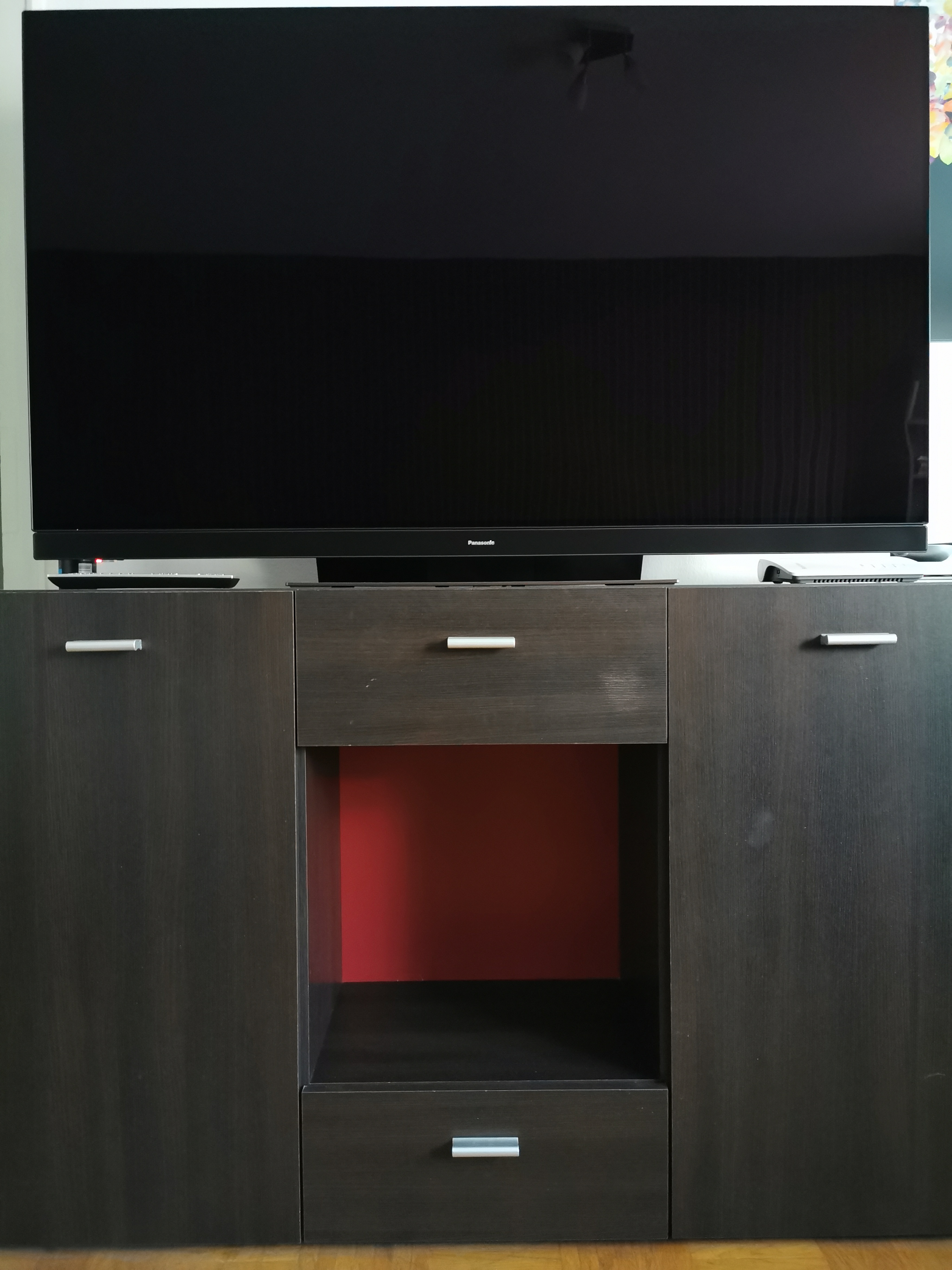

aktuell bin ich (mal wieder) auf der Suche nach einem Subwoofer, den ich direkt an diesen TV https://www.panasonic.com/de/consumer/flachbildfernseher/oled-tv/gzn1508-serie/tx-55gzn1508.html
anschließen kann.
Hierbei sind mir eher die tieferen Frequenzen als die Lautstärke wichtig (will ja kein schlimmer Nachbar sein).
Verwendung vorerst nur für Filme.
Er wird in eine Ausbuchtung unter den TV gestellt, d.h. Wände oben, unten, hinten, links und rechts. Max. Größe: 41 (H) x 42 (B) x 32 (T) cm.
Meine Preisliche Grenze liegt bei etwa 200€ (eigentlich 100€ - 150€, aber da bekommt man wohl nichts gutes), vorzugsweise neu.

kannst du nicht mal ein Foto deiner Aufstellung bzw. deiner Wand posten?
Der Sub soll unter den TV.
Ich schätze mal, dass Frontfire da mehr Sinn macht?
Der Sub in den Schrank bzw. das Sideboard? Ich sehe da das Risiko, dass das ganze Möbelstück "Teil des Erlebnisses" wird... Soll heissen: alles vibriert und arbeitet noch dazu als Resonanzkörper.
Wenn du keine Alternative hast, würde ich eine mindestens 1cm dicke Matte (Gummi oder Akustikschaumstoff zum Entkoppeln unter den Sub legen, evtl. sogar die Seitenwände damit verkleiden, wenn die Matte darunter nicht reicht.
Hast du evtl. noch eine andere Stelle, an der du den Sub aufstellen könntest? Die Position des Sub ist - abgesehen von möglichen Raumnoden - recht flexibel und muss nicht zentral vor dir sein.
Bei Ebay Kleinanzeigen gibt es noch zig Modelle, die du gebraucht kaufen könntest. Wie groß ist denn die Lücke, in die der Sub soll?

Wegen der Verkabelung müsste der Sub da schon rein, das mit der Verkleidung wäre machbar.
Die Lücke wäre 41 (H) x 42 (B) x 32 (T) (+0,5cm auf jeder Seite).
Hauptproblem ist hier tatsächlich die Tiefe ( Der Sub sollte wirklich nicht weit vorne überstehen), deshalb kommt derzeit nur der SX-120 in Betracht, da Downfire auch keinen Sinn macht.
Wobei ich derzeit auch in Betracht ziehe, die rote Rückwand zu entfernen (wenn möglich), damit mehr Tiefe und Abstand zur Rückwand entsteht.
