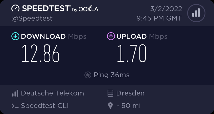

Hier mal noch paar Erfahrungswerte zu Hybrid mit so einem Anschluss - Ist jetzt aus meiner Sicht zumindest schon mal eine deutliche Verbesserung.
Das ist ein Hybrid Anschluss mit dem alten Hybrid Router an ner Band 3 Außenantenne, die einen Masten in ca 6km Entfernung anpeilt (keine Sichtverbindung - da ist ein Hügel mit Wald dazwischen).

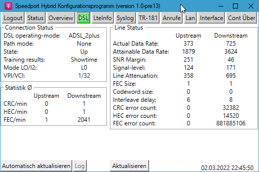

DSL ist aufgrund gestörter Leitung derzeit auch zu deinem Anschluss durchaus vergleichbar (Sync 725kbps down / 373kbps up):

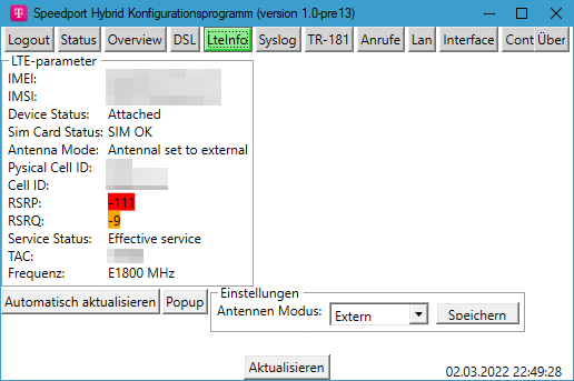

Der LTE-Empfang ist auch nur knapp über Grasnabe:
und trotz alledem ist der Speed zumindest recht brauchbar und weit von dem reinen DSL entfernt:
beim Online-Spielen hat das ganze aber recht viel jitter, wenn noch jemand anderes den Anschluss mit nutzt und der Gaming-Traffic zwischen DSL und LTE hin und her springt.
Beim Hybrid hängt die Qualität auch sehr stark an der verwendeten LTE Zelle. Die LTE800 Zelle bei uns direkt im Ort bringt trotz vollem Empfang (-70dBm RSRP oder so) nur so 3Mbit/s und mehr Pingschwankungen, da komplett überlastet.
